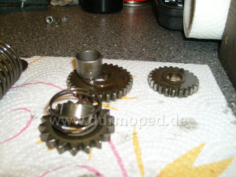

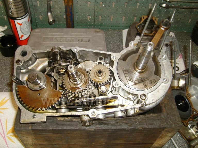

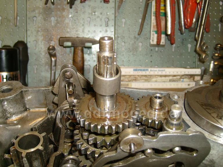

MadMaik
Geschrieben am: 10.03.2011, 19:17
Beiträge: 2339
Mitgliedsnummer.: 1725
Mitglied seit: 09.12.2008
So ich mache jetzt mal los. Habe aber nur von den Speziellen vom 4Gang Getriebe Sachen Fotos gemacht. Alle anderen Sachen sind ja gleich mit dem 3 Gang,und sollte jeder so hinbekommen.Ich denke mal die Demontage sollte mann auch ohne Kommentar hinbekommen.Ich lade erstmal alle Bilder hoch und sagen wann fertig.
Liebe grüße der Maik
