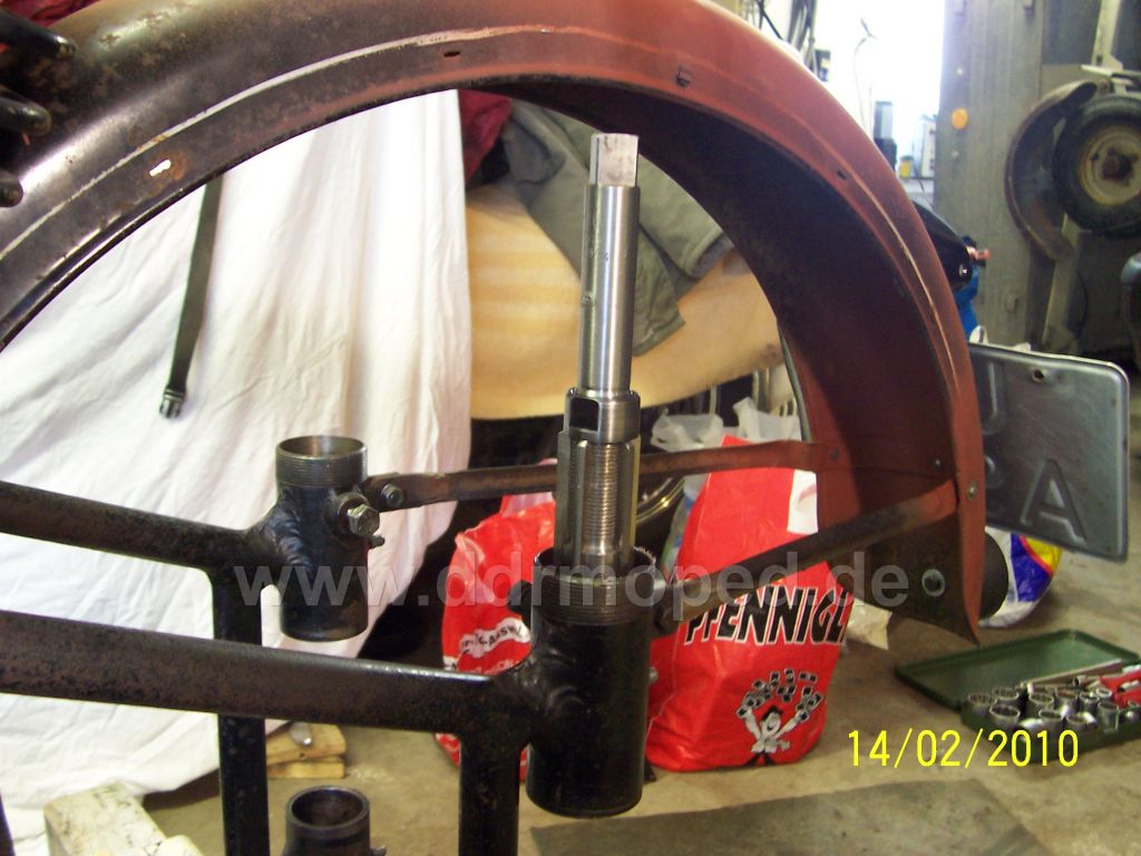

Ich habe auch Nachbau-Buchsen für die Hinterradfederung, und mußte sie ca. 0,3mm aufreiben.
Das ist nicht ganz so leicht, denn die obere und untere Buchse muß ja genau Fluchten. Eine normalen Reibahle ist aber zu kurz um beide Buchsen mit einmal aufzureiben.
Wenn man also die obere und untere Buchse einzeln aufreibt kann es sein das man das Gleitrohr durch eine Buchse durchschieben kann und es sich in der anderen Buchse noch etwas verklemmt.
Wenn das so ist, kann man die stellen wo das Gleitrohr klemmt einfach mit Sandpapier wegschleifen.
