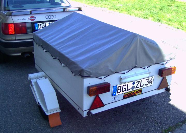

hatte mich neulich nicht jemand gefragt wegen HP-Hänger
bei mir in der garage?? morgen kommt er zum einsatz, nach
langer zeit, also "waschen und fönen" angesagt....
mal ohne schmarrn, sehr vielseitiges gerät, hat bloß seit 02
keinen TÜV mehr, sehe ich gerade... naja, morgen wird's
schon noch gehen...
joker317
Geschrieben am: 15.04.2007, 16:27
Beiträge: 5880
Mitgliedsnummer.: 199
Mitglied seit: 20.01.2006
Super Ding, ich hatte gefragt. Die 350er sind doch die schönsten mit den halbverkleideten Räder thumbsup.gif
