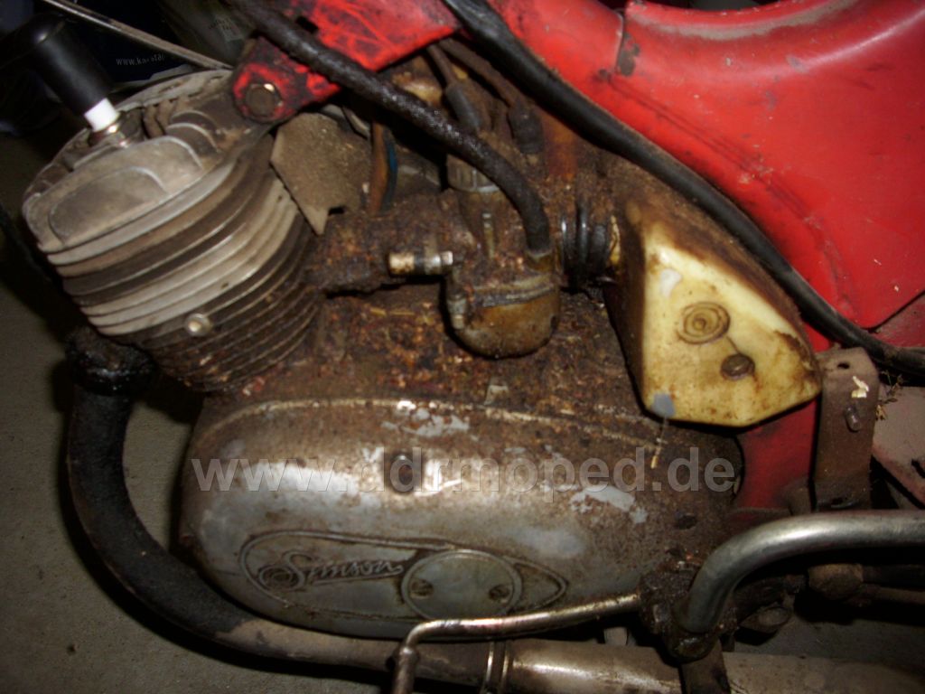

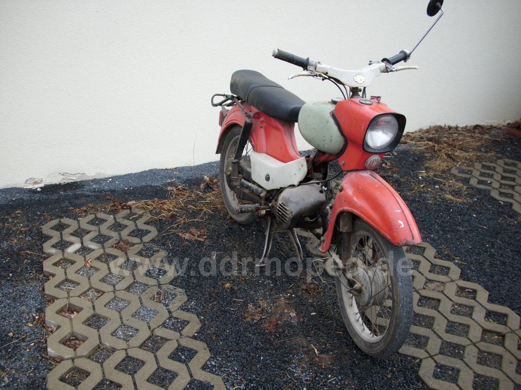

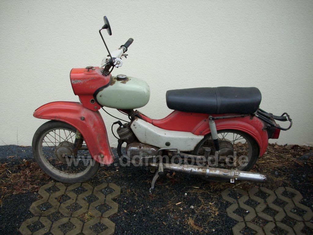

ich hab mir gestern von "simsonfreund" nen Star abgeholt und hab natürlich auch schon meine Vorstellungen smile.gif
Will ihn komplett neu aufbauen und dann nie mehr wieder her geben biggrin.gif
Werd ihn Maron farben machen und versuchen alles original zu halten.

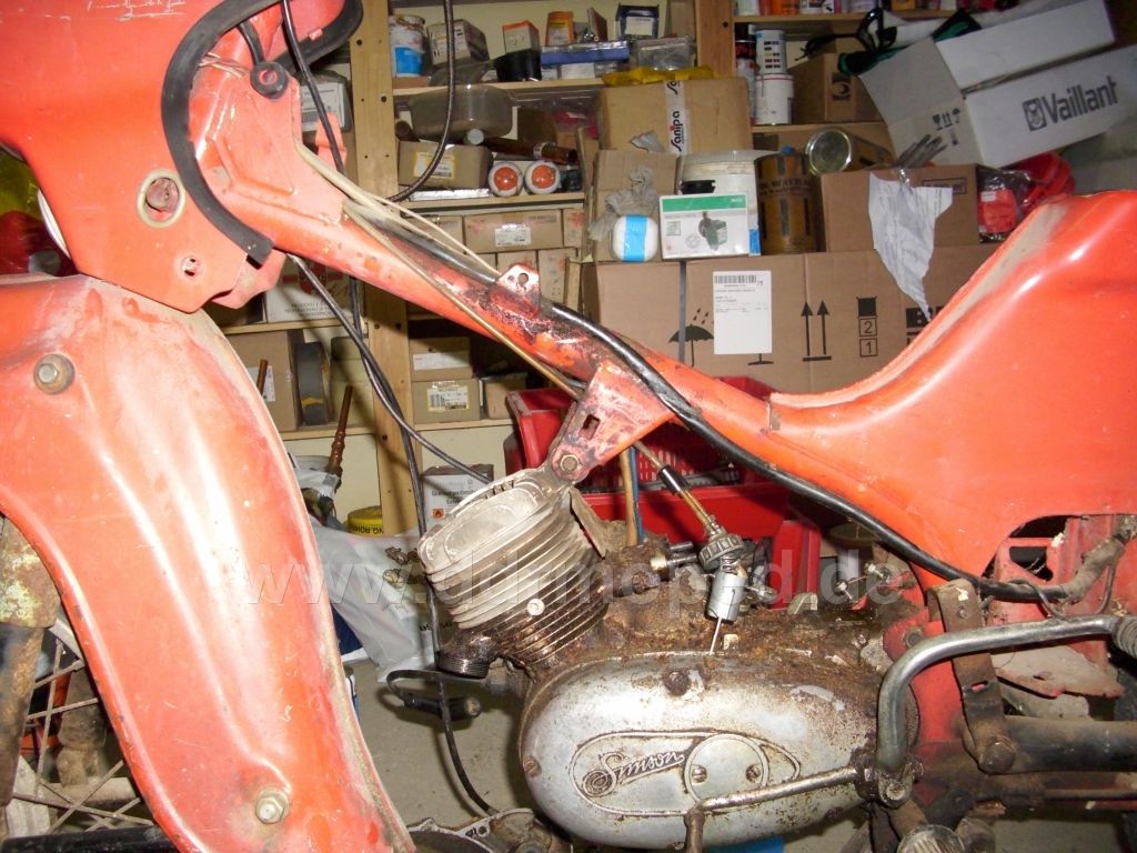

Naja, also ich würd sagen der ist nicht mehr ganz so gerade. Hier mal nen Vergleichsfoto
Bekommt man den irgendwie wieder gerade?
Also Risse kann ich zumindestens keine sehen, sowohl im Rohr als an den Schweißnähten...

Gugg dir lieber mal die Gabel an, da ist warscheinlicher das die noch krümmer ist, wenn der mal ne Wand geknutscht hat _console.gif
Es kann auch sein, das die Gabel und Schutzi gewechselt wurden nur eben der Rahmen nicht sad.gif
Also meine Meinung hol dir einen von außen mistigen Rahmen oder 2.Star, denn du strahlst ja sowieso. smile.gif
Echt mies sowas _console.gif aber trotzdem viel Spaß beim Aufbau thumbsup.gif

Hy, der hat ja auch schon einen hefigen Seitenleger gehabt, man sieht noch die Delle und Schürfwunde an der Lampenmaske. Schau auch auf den Steuerkopf..nicht dass es den auch zerrungst hat. hmm.gif
Da heist es auf alle Fälle Rahmenrohr mit Vernunft erhitzen und wieder etwas geradebiegen. wink.gif
Wenn es nicht klappt, halte dich am Jörg, der liefert dir immer serijöses Material. thumbsup.gif

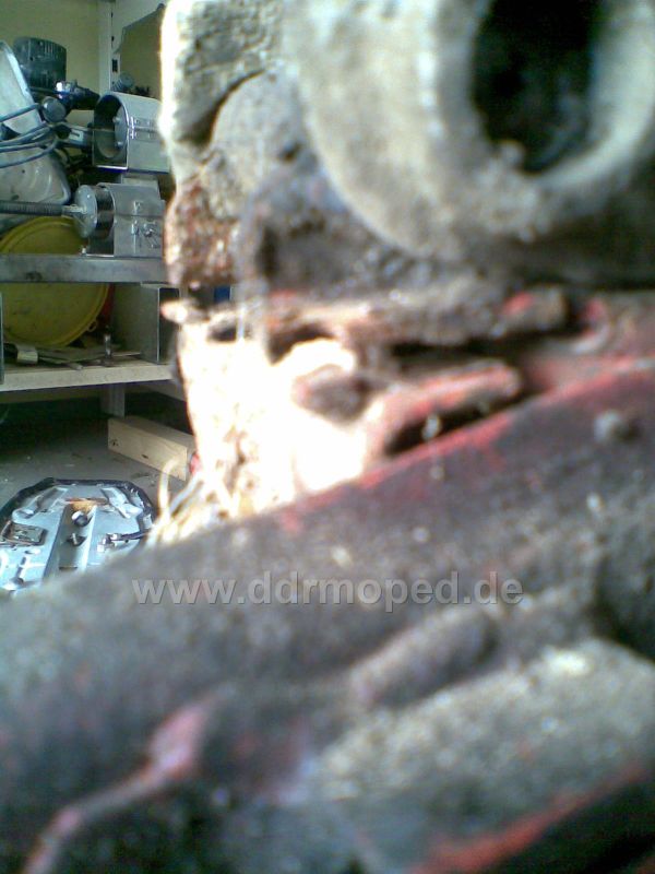

Hm also ich brauch nicht mehr versuchen den Rahmen wieder geradde zu biegen... Seht selbst... cry.gif
