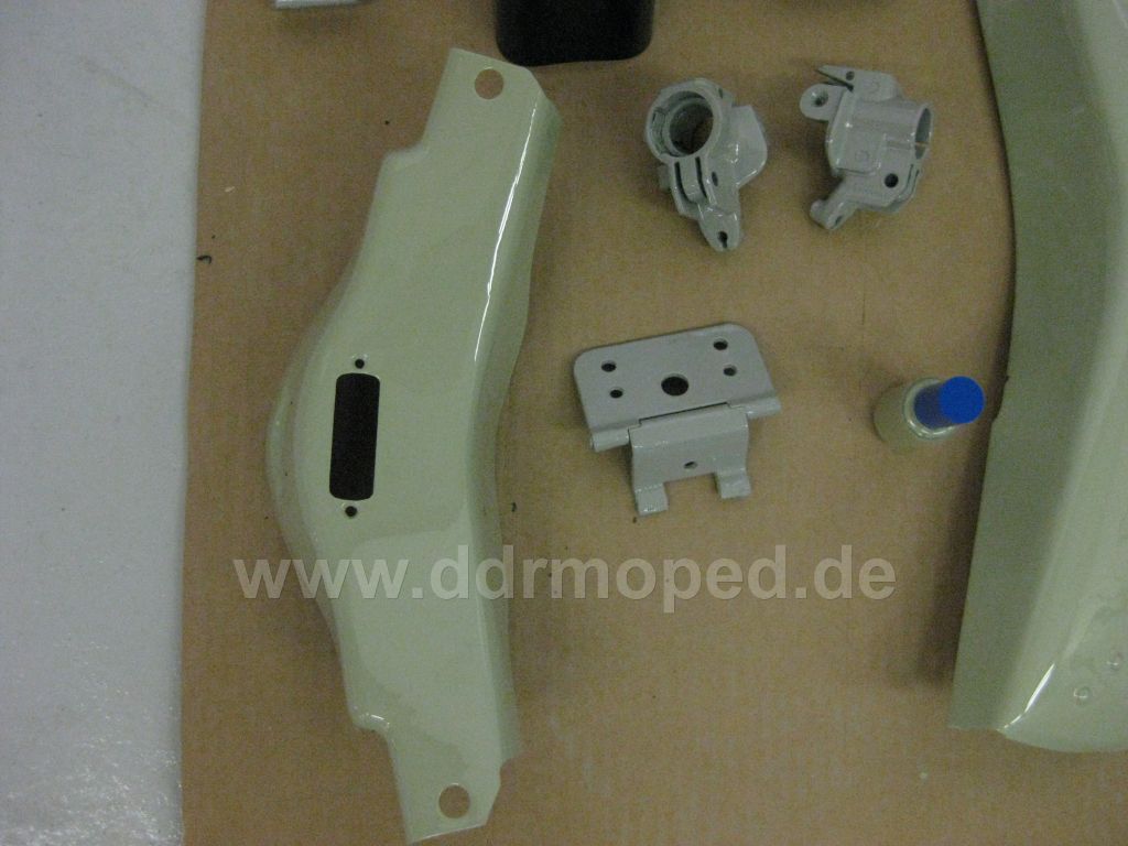

Zu dem Scharnier und dem "Schlossgegenstück", wird das wirklich genau wie das Sitzbankblech lackiert? Weil es kommt mir so vor, als ob das hier ein kleiner Farbunterscheid ist. Oder täuscht das _uhm.gif Hier
Also wird quasi im Lenkerarmaturengrau auch das Lenkerblech angestrichen, lieg ich da richtig?

Sitzbank-Bodenblech, Scharnier und Schlosswinkel werden einheitlich lackiert !
Das Grau der Lenker-Klemmstücke ist ein anderes als das von Lenkerschale und Lenkerrohr . rolleyes.gif
Letztere sind tundragrau .

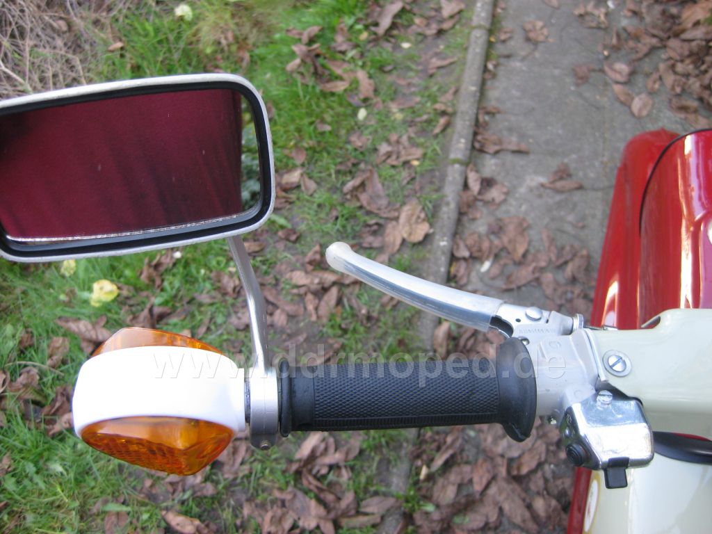

Später sah es dann so aus :
Geschrieben am: 20.05.2012, 18:17
... oder eben so :
Edit: Das zu kleine Spiegelglas ist inzwischen längst gegen ein passendes getauscht worden . wink.gif

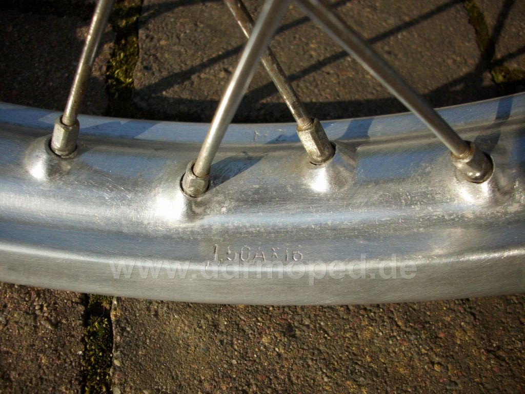

Okay, da lass ich die Buchsen drinn. Bei der hinteren Schwinge werd ich den Gummi aber glaub ich raus machen müssen, denn der schaut schon mehr als genug heraus ermm.gif Bild folgt, wenn ich die restlichen Teile vom Sandstraheln zurück bekommen habe!
Heute habe ich mich mal an ein paar alte noch rumliegende Felgen gemacht und diese wie Jörg schon beschrieben hatte mit Akkupats aufgearbeitet und unter dem hässlichen Flugrost an den Speichen sieht man sogar wieder den Chrom glänzen, jetzt ist zunächst das Problem mit den Felgen beseitigt thumbsup.gif Eine Fragge habe ich jedoch noch und zwar steht auf der Felge MZ und auf der anderen Seite 1,50A x 16. Ist das irgendwie ne Felge für die MZ? biggrin.gif

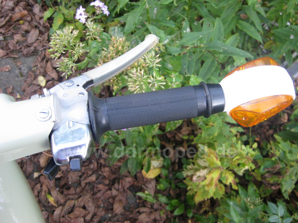

Geschrieben am: 23.05.2012, 08:12
Hier mal noch ein Bild vom Lenker (Gasgriffseite) So schaut er normal original aus.
