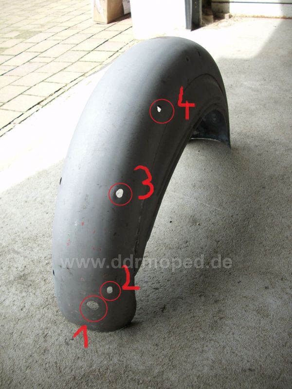

So heute Abend gehen die Teile ab zum Lackierer. Bin gerade noch dabei das hintere Schutzblech wieder fit zu machen und dabei sind mir äußerst viele Löcher aufgefallen hmm.gif
Nun wollte ich mich nur noch einmal vergewissern, ob die auch wirklich alle ihre Daseinsberechtigung haben biggrin.gif
Also bei Loch 2-4 habe ich schon geschaut, das müsste die Löcher für den Rahmen sein. Was ist mit Loch 1? _uhm.gif

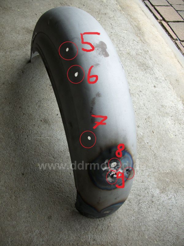

Grundmann
Geschrieben am: 04.06.2012, 14:53

Nun noch von hinten...
Bei der Nummer 5-7 würde ich sagen, dass es zu einem die Löcher für den Gepäckträger und die 2 Löcher für meine Anhängerkupplung ist?
Beim Rücklicht sind dann 3 Löcher, die müssten ja auch stimmen oder?
Schon mal vielen dank für die hilfreichen Antworten!

...Loch1 Kabel für Rückleuchte ---- Eingang

Geschrieben am: 04.06.2012, 18:57
QUOTE (jörg63 @ 04.06.2012, 17:27)
Eben ! wink.gif 6 und 7 für die Gepäckträgerbefestigung; 5 für die Sitzauflage .

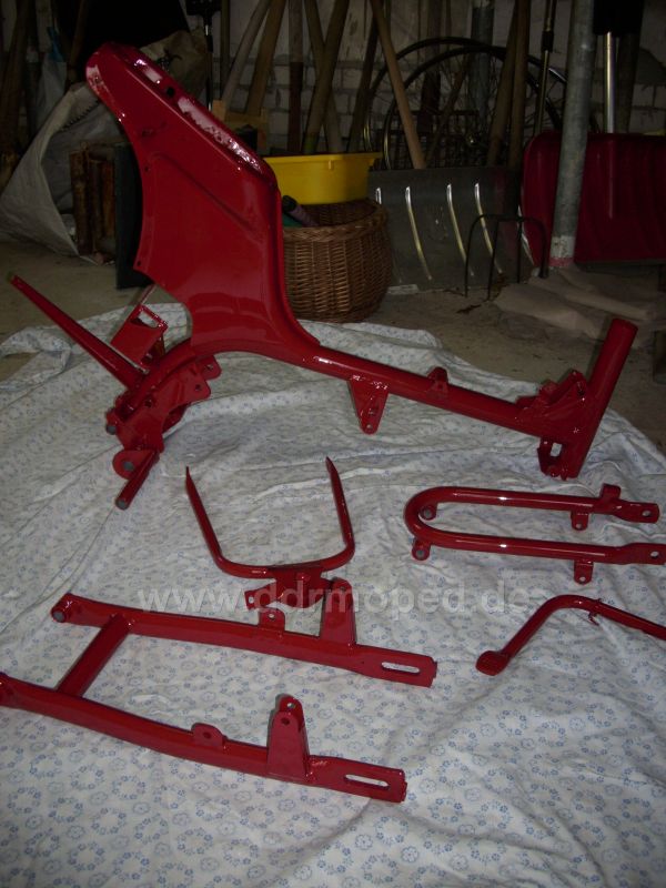

Geschrieben am: 27.06.2012, 17:13
Beiträge: 990
Mitgliedsnummer.: 3276
Mitglied seit: 06.04.2010
Farbe habe ich Bordo gewählt und nach Doccolor Farbenliste war das RAL 3011 gewesen, aber ich finde das die Farbe eigentlich gut getroffen wurde smile.gif

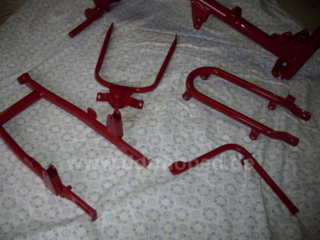

Grundmann
Geschrieben am: 27.06.2012, 17:15
Beiträge: 990

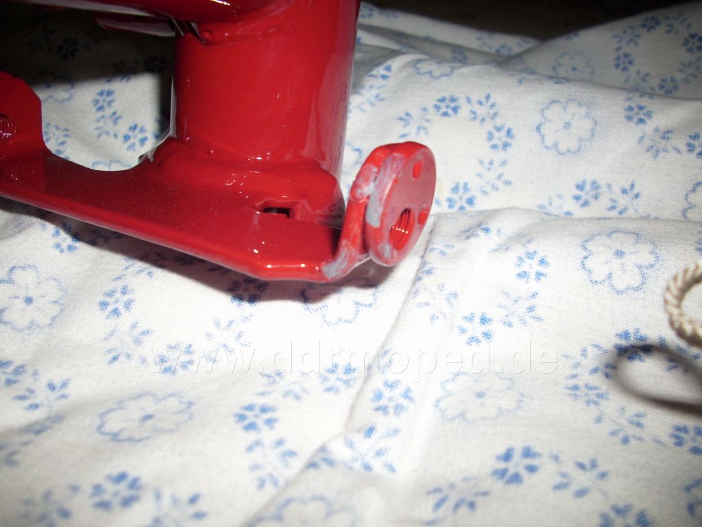

Grundmann
Geschrieben am: 27.06.2012, 17:17
Beiträge: 990
Aber ich glaube das sieht man später nicht weiter oder _uhm.gif Weil wenn doch werd ich mir nochmal was einfallen lassen ermm.gif

Geschrieben am: 27.06.2012, 17:36
Beiträge: 4434
Ach was, tupf die Stelle einfach nit einem Tuschkastenpinsel zu und fertig. Da sieht man hinterher wegen der Lampenmaske sowieso nichts mehr. biggrin.gif
