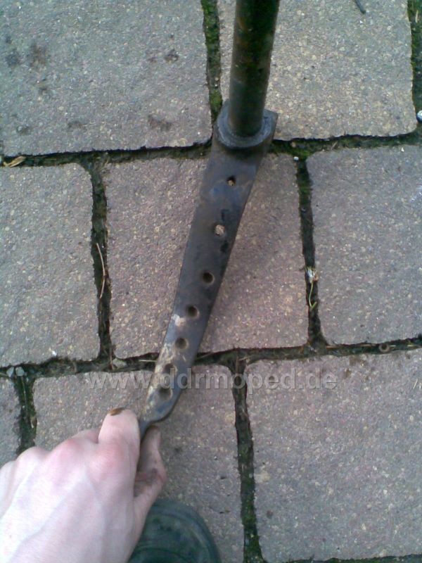

Wie bekomme ich den Ständer vom Rahmen ab?(siehe Bild oben)

Die Hupe kannste einfach nach vorne rausdrücken. Beim Ständer musst du das Röhrchen was in dem Ständer steckt zu Seite rausschlagen, aber vorher noch den kleinen Splint entfernen.

Der Ständer ist hier nicht original befestigt, wie man sieht. Da mußt Du selber mal sehen, was das für ein jämmerliches Gebastel ist.

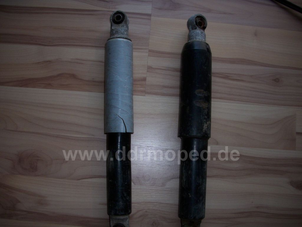

Wobei die rechte Ausführung eher für die letzten Stare und dann bei den Grundmodellen der Schwalbe verbaut war .

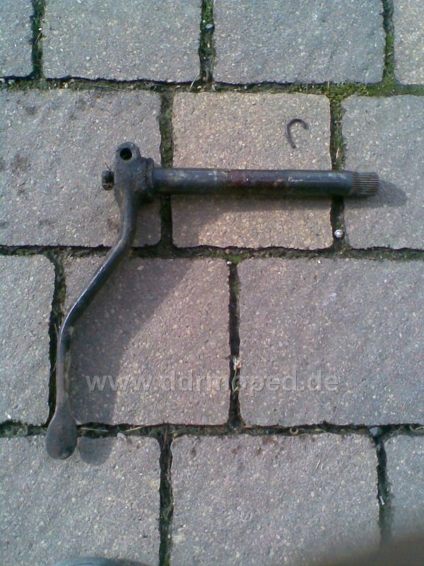

Also erstens, wie bekomme ich den Bremshebel ab? Habe schon die SChraube gelöst, aber der geht nicht runter hmm.gif

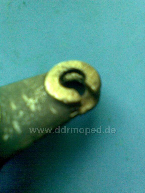

Wenn meine Vermutng stimmt, dann könnte ich diese doch ganz einfach zuschweißen oder? smile.gif
