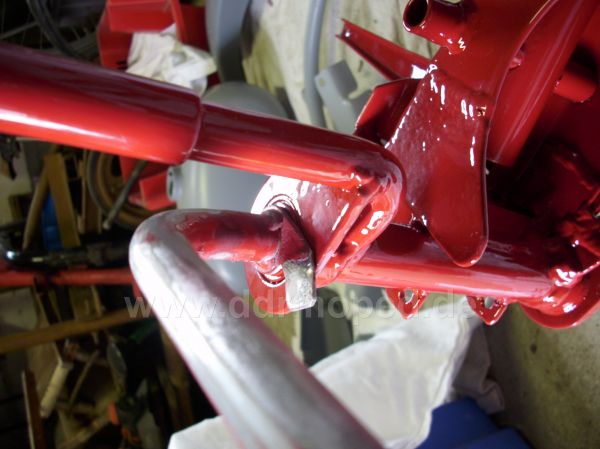

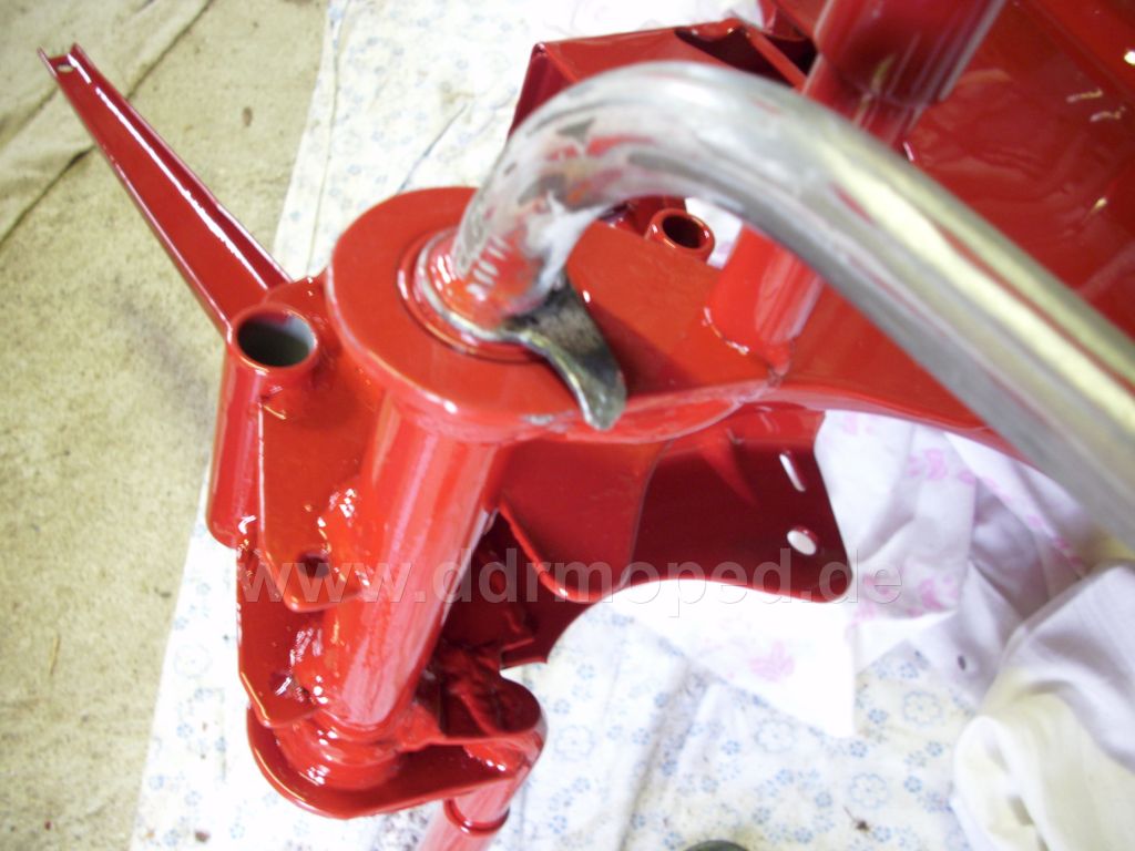

Und zwar habe ich ja das Unterteil des Rahmens von einem anderem Starrahmen umgeschweißt, weil das andere einfach zu heruntergekommen war. Allerdings habe ich nicht bedacht bzw. gewusst, dass an dem Bremshebel wie ein Anschlagblech ist, welches am Rahmen anschlägt. Da bei meiner "Konstruktion" allerdings noch eine extra Verstärkung für die Fußrasten angebracht war funktioniert das glaube ich nun nicht mehr so wie es eigentlich soll sad.gif
Ich hab nochmal das Bild angehangen, damit ihr wisst von was ich rede. Ich habe mir jetzt überlegt einen neuen Bremshebel zu kaufen (da der andere schon mit lackiert ist) und das Blech irgendwie so zu biegen und noch was dran zu schweißen, dass es so funktioniert wie es eigentlich auch vorgesehen ist. Was meint ihr dazu oder habt ihr gar eine bessere Idee? _uhm.gif
Gruß Max

So ich beschäftige mich gerade mit dem Problem des Fußbremshebels, da morgen die letzten Bordo farbenen Teile zum Lackierer gehen.
Nun ist die Frage, wie groß der Abstand zu Fußraste ist, bzw. wie die "Vorschriften" sind wie weit der Bremshebel wieder durch die Feder zurück gezogen wird? _uhm.gif
Wenn mir da jemand genauere Informationen drüber geben könnte, wäre ich sehr dankbar smile.gif

Geschrieben am: 01.07.2012, 16:54
QUOTE (Grundmann @ 01.07.2012, 16:53)
Gruß Max
Der Bremsbel wird normal immer bis zum Anschlag des Bremshebels zurück gezogen. Bei dir ist aber wohl der Anschlagswinkel gerade gebogen worden. Warum auch immer?
Ob dein Bremshebel ok ist merkst du, wenn dein Hebel für die Fußbremse (dort wo auch der Bowdenzug eingehangen wird) bei montierter Feder so gut wie senkrecht nach Oben steht. Ist dies nicht der Fall, dann hat sich das Rohr wohl verdreht und du solltest einen anderen Bremshebel benutzen.
Evtl. auch gleich die neuere Ausführung aus Vollmatierial.
Jörg
Grundmann
Geschrieben am: 01.07.2012, 17:53
Beiträge: 990
Mitgliedsnummer.: 3276
Mitglied seit: 06.04.2010
Den Anschlagswinkel habe ich mit Absicht gerade gebogen, weil ich ja das Problem mit dem "Verstärkungsblech" für die Fußrasten habe (warum auch immer dieses angebracht wurde). Deshalb funktionierte das auch nicht mir dem originalen Anschlagswinkel, da dieser sozusagen direkt auf dem Blech aufsaß.
Deswegen habe ich mich vorhin hingesetzt und geschweißt, geflext und gehämmert und siehe da, jetzt passts thumbsup.gif
Max

Geschrieben am: 01.07.2012, 21:53
Grundmann
Geschrieben am: 02.07.2012, 16:44
Beiträge: 990
Tja anders war es leider nicht realisierbar und ich finde so funktioniert es recht gut. Ist halt dumm gelaufen, dass dort noch diese extre Verstärkungen angebracht waren, aber nun bin ich denk ich mal gut bedient mit dem Ergebnis wink.gif

Geschrieben am: 04.07.2012, 11:26
Beiträge: 4434
Vielleicht solltest du das alte Anschlagsblech komplett entfernen und dafür einen neuen, längeren Anschlag aus einem Stück Blech anfertigen. Nimm aber vielleicht besser einen geschmiedeten Fußbremshebel aus 16 mm Vollmaterial und keinen aus 16'er Rohr. Wenn du da dran nämlich rumschweißt und vielleicht aus Versehen
irgendein Schweißfehler passiert, dann kann das Rohr beim Bremsen schlimmstenfalls wegbrechen, was bei Vollmaterial möglicherweise nicht so schnell passiert.
Bei mir schlägt der Fußbremshebel oben am Fußrastengummi an und in dieser Position liegt dann auch in etwa unten das abgewinkelte Blech an. Ich würde meinen, dass ohne den Fußrastengummi oben vielleicht so etwa 4-5
mm Luft zwischen dem Fußrastenrohr und dem Bremshebel sein sollten

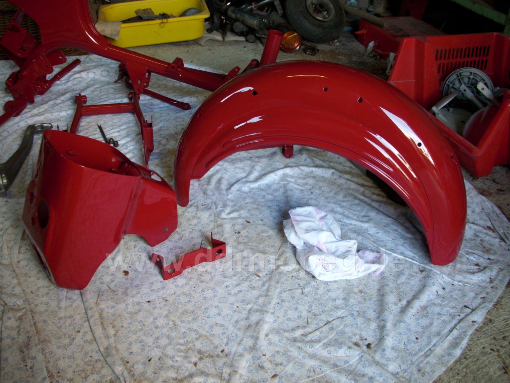

So heute ging es endlich weiter mit lackierten Teilen (Lampenmaske, Sitzbankhalterung und Schutzblech). Nun fehlt mir nur noch das vordere Schutzblech in Bordofarben, dann bin ich mit Rot fertsch biggrin.gif

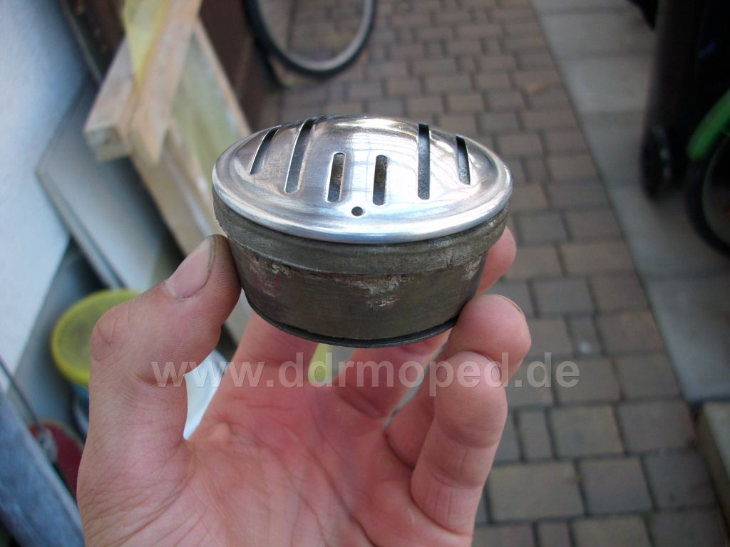

Desweiteren habe ich mich gleich mal damit beschäftigt das erste Anbeuteil für die Lampenmaske zurecht zu machen. Originaler Gummi + Hupe, die davor nochmal ordentlich poliert wurde laugh.gif
Wie rum wird die eigentlich eingebaut, mit dem kleinen Loch nach unten oder nach oben? Die wird ja eigentlich blos "reingesteckt" und hält dann durch die kleine Nut des Gummis von alleine oder gab es da noch irgendwelche Befestigungen hmm.gif

Haste die Hupe schon auf Funktion getestet? Solltest du vorher machen und gegebenenfalls die Hupe wieder instant setzen.
Eingebaut wird die Hupe mit dem Loch nach unten! Das Loch ist dazu da, damit bei Regen das Wasser ablaufen kann. smile.gif

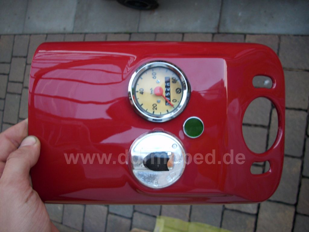

Hier ein Bild von der fast fertigen Lampenmaske...

Hier nochmal von der Seite...
