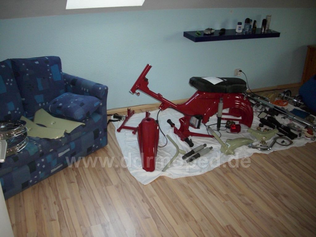

So da ich nun seit tagen nicht mehr am Star gebastelt habe und ich nun gerne weiter machen würde, mir aber zum einen die Teile dafür fehlen bzw. das Wissen, was ich nun schon drann bauen darf, wollte ich euch mal um Rat fragen wink.gif
Ich habe mal 2 Bilder gemacht, vielleicht könnt ihr mir ja noch paar Sachen sagen, die noch erledigt werden könnten. Die Elektrik könnte ja auch so langsam verlegt werden oder? Jedoch weiß ich da nicht genau, wo jedes kabel lang verläuft und so. habe mir schon in zahlreichen anderen Threads Bilder angeschaut, jedoch ist da auch nicht alles so übersichtlich dokumentiert sad.gif

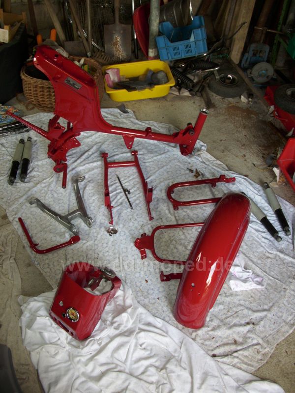

Hier die vorandenen Karosserieteile...

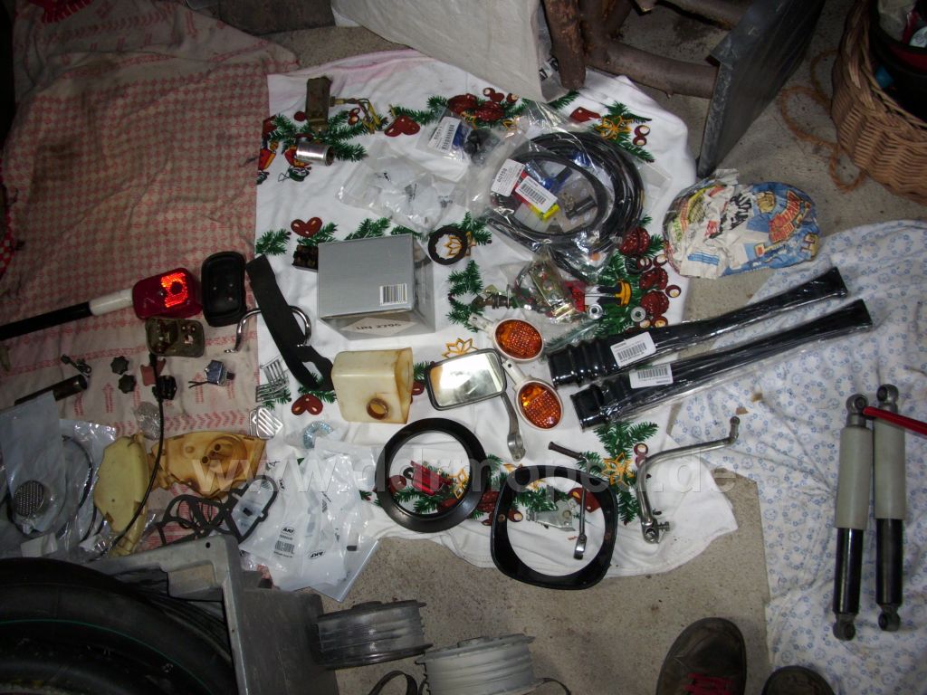

Geschrieben am: 20.07.2012, 09:11
Bau doch mal als erstes deinen Rahmen zusammen.
Hinteres Schutzblech kannste schon montieren. Das Vorderteil kannste schon mal komplett zusammenbauen. Dann das Vorderteil (Gesamteinheit aus Schingenträger,Schwinge,Schutzblech und Stoßdämpfer) in das Rahmenrohr stecken und oben erst mal mit der alten Schraube fixieren. Und vorher Lenkkopflager einsetzen und Fetten nicht vergessen.
Dann kannst du auch gleich den Ständer noch verbauen. Weiter gehts mit hinterer Schwinge und danach kannst du schon mal die Räder einsetzen, damit der Star schon mal wieder auf zwei Rädern rollen kann. Danach kannst du mit den nächsten Arbeitsschritten weitermachen.
Bremtrommeln herrichten und mit Bowdenzug bestücken. Vorderradbremsbowdenzug einziehen und verlegen. Usw.

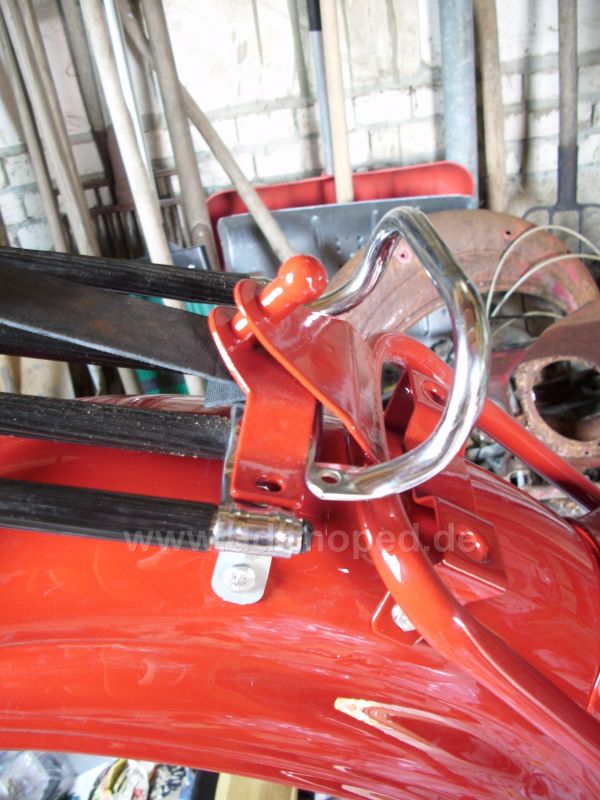

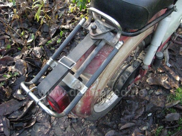

Habe da allerdings mal ne Frage. Lässt sich die Anhängerkupplung vom Anhänger dann überhaupt noch richtig schwenken, wenn der Aufbockgriff montiert ist, oder kann ich Aufbockgriff und Anhängerkupplung nicht zusammen verwenden?

simson willi
Geschrieben am: 17.08.2012, 17:17
Geschrieben am: 17.08.2012, 19:54
Da es an meinem '74er Staribert auch so montiert war, denke ich, dass es gefunzt hat . hmm.gif
Edith: Ich möchte aber wärmstens ans Herz legen, den seitlichen Aufbockgriff nachträglich auch zu montieren, weil das sonst mit Anhängsel zu schmerzhaften Verformungen der Finger führt . Mit dem "Fummeln" klappt's dann nicht mehr so einfach . ph34r.gif

Ich habs auch so am Star, klappt ohne Probleme. Auch wenn ich z. B. im Garten mit Hänger Gras hol und ein paar Hucken und Unebenheiten im Wege sind gehts perfekt.
Aufbocken geht ohne den seitlichen Griff auch. Entweder man greift doch oben rein oder man packt ganz gekonnt den Gepäckträger an. Oder die 3. und beste Möglichkeit: einfach an der Strebe von der Kupplung zu den Stoßdämpfern unter der Sitzbank ziehen. wink.gif
Du findest schon eine gute Möglichkeit.
