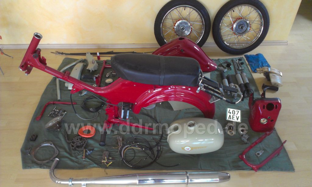

Das Moped lag jetzt sage und schreibe 1 Jahr lang in meinem Zimmer und wurde nicht angerührt. Letzten Sonntag hatte ich irgendwie Lust drauf und habe mich ran gemacht biggrin.gif
Erst einmal aber alles in die Stube verfrachtet xD

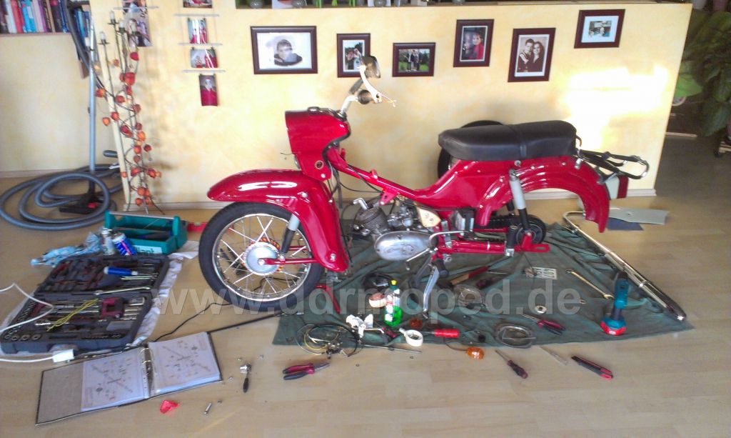

Und dann gings los. Nachmittags nach der Arbeit wurde eigentlich nur noch am Moped geschraubt biggrin.gif

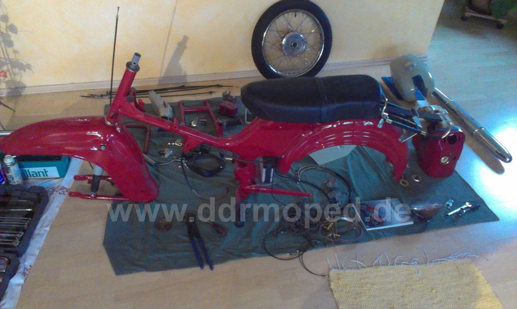

Meine Fahrzeuge:

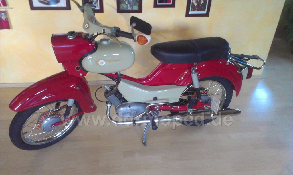

Ich stell morgen nochmal ordentliche Bilder rein. Ich bin zur Zeit einfach nur froh, dass das Projekt endlich abgeschlossen ist smile.gif
Ein paar Sachen werden bestimmt noch kommen (habe ihn noch nicht gefahren und Elektrik geht auch gar nichts, kann aber auch sein, dass die Batterie einfach nur tot ist. Masse liegt eigentlich überall an und auch Schaltplantechnisch habe ich eigentlich nichts überstürzt) wink.gif
Wie gesagt, ist eigentlich so weit komplett original (bis auf die Stahlfelgen, wobei mich das jetzt nicht so stört tongue.gif ) Ach ja und die Schrauben wurden größtenteils gegen Edelstahlschrauben ausgetauscht smile.gif
Gruß Max
