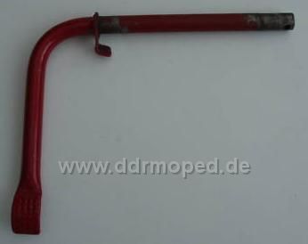

Also zum Fußbremshebel darf ich Dir sagen, dass Du den auch getrost und ohne schlechtes Gewissen in die Mülltonne treten darfst. Das ist nämlich keiner vom Star sondern wieder mal irgendeine Bastelei.
Ein originaler Fußbremshebel des Simson Star sieht aus wie dieser hier im Bild.

Auf die linke Seite des Fußbremshebels wird dann dieser Hebel draufgeschraubt.

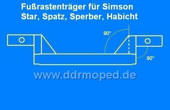

Der Fußrastenträger vom Star sieht so aus wie auf diesem Bild.
Die Winkel der Rohre sind 90° und der Fußrastenträger ist im Ganzen um ein paar Grad nach vorn geschwenkt mit dem Rahmen verschweißt.

Und, bevor der kleine Hebel zum Fussbremshebel aufgesteckt wird, kommt da erst mal eine 3mm starke Gummischeibe der Grösse 25X16 auf das Fussbremshebelende zum Schutz der Fussbremshebellagerung gegen Schmutz und Wasser . wink.gif tongue.gif
Die abgebildete Ausführung des Fussbremshebels ist die aus 16mm Stahlblechrohr, welche bis März 1973 an den SR 4-Typen verbaut war .
Ab April 1973 war dann der aus 16 mm Vollmaterial . Dieser verbog sich nach mehreren Vollbremsungen nicht mehr . thumbsup.gif

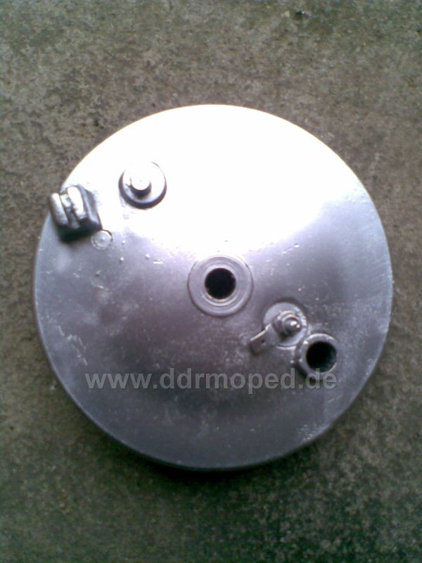

Nein, es geht da nicht um "Innengewinde" sondern um Fußbrems-Bowdenzüge, entweder für innenliegenden oder außenliegenden Bremshebel.
Mach doch bitte mal ein Foto von Deiner hinteren Bremstrommel (von links aufgenommen), dann sagt man Dir sicher auch gleich, welche Fußbrems-Bowdenzug Version Du für Deinen Feuerstuhl benötigst.

Okay, hier ist ein Bild...
Vielleichtkann mir jetzt jemand sagen, ob ich innen oder ausenliegende Gewinde benötige? smile.gif

du hast einen aussenliegenden Bremshebel!
