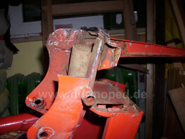

Hm naja ich zeig euch jetzt erst mal das Unterteil von Jörgs Rahmen, wo die Fusrasten wirklich katastrophal geschweißt waren! mad.gif

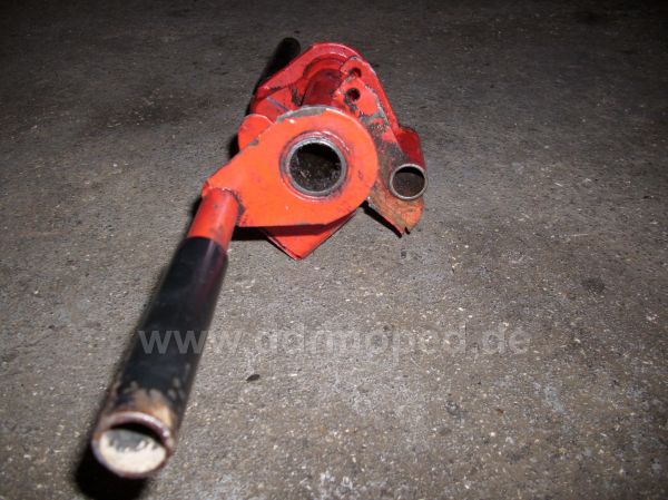

Naja deswegen habe ich mich entschlossen von nem anderen zhiemlich stark und nicht mehr zu rettendem Rahmen das Unterteil abzuflexen und das an Jörgs Rahmen drann zu schweißen. Aber wiegesagt, jetzt habe ich das Problem, dass die Führung für den Bremshebel viel zu groß ist _uhm.gif

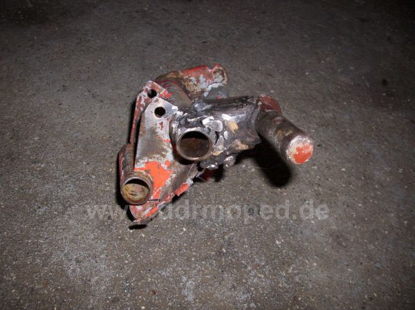

Und nun das Teil was eigentlich drann gescheißt werden soll, wo aber wie gesagt das Rohr viel zu groß ist hmm.gif

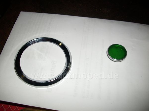

Habe ich mir jetzt mal für meinen Star gegönnt, war aber auch nicht billig ph34r.gif

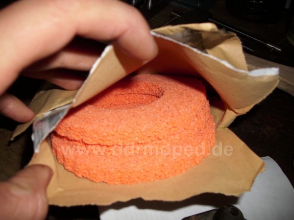

Ich würde hier ganz stark dazu tendieren, dass der Fußrastenträger, den Du da reinschweißen willst, die Eigenkonstruktion eines Vorbesitzeres ist, der mangels Ersatzteil oder mangels Geld da rumgefrickelt hat, wobei ich mir letzteres nicht vorstellen kann, denn dieser Fußrastenträger als Ersatzteil hat ja gerade mal schlaffe 4,85 Ostmark gekostet (=2,42 D-Mark = 1,21 €uro) laugh.gif
Was ich mir aber noch gut vorstellen kann ist, dass sich der originale 16 mm Rohr-Bremshebel beim Bremsen mehrfach immer wieder verbogen hat. Der Besitzer hatte dann irgendwann die Faxen dicke und sich voll den fetten Bremshebel samt Lagerrohr da dran geschweißt, weil er auf seinem Bremshebel endlich auch mal Kasatschok tanzen wollte. ph34r.gif
Kannst Dir ja vielleicht auch selber einen passenden 18 mm Bremshebel schmieden, wenn Du Schweißer bist und mit dem Brenner umgehen kannst. Was aber der TÜV bzw. der örtliche Sherriff dazu meint, wage ich gar nicht zu sagen.
Im Übrigen meine ich, das Lagerrohr ist im Originaldurchmesser innen von Haus aus auch größer als 16 mm und nur an den Enden etwas auf Ø 16, ... mm verjüngt. Vielleicht hat "dor Exbärde" ja auch nur die alten beim Kasatschok abgebrochenen Fußrasten abgesägt/-geflext und diese sich verjüngenden Enden nicht beachtet.
Ich würde mir diese "Konstruktion" da jedenfalls nicht dranschweißen, weil ich Angst hätte, dass mir die Fußraste beim Mambo-Tanzen abbricht. wink.gif

Also ganz ehrlich, ich hätte nicht alles abgeflext.
Jetzt kannst du das Teil vom anderen Rahmen eh nicht verwenden und musst das ursprüngliche Teil wieder anschweißen. Ich hätte die etwas verunglückten Schweißnähte abgeschliffen und dann eine neue saubere Schweißnaht drüber gezogen, das hätte auch gehalten.
Und bevor ich überhaupt was geschweißt hätte, hätte ich erst mal den R Rahmen sandgestrahlt damit er Rost- und Lackfrei ist. So bruzelt man immer wieder auf den Rost und bekommt den wohl nie ganz weg.

Also ich hätte nur das deformierte Fußrastenrohr rausgetrennt (sind glaube ich drei Schweißnähte) und dann ein Ersatzteil von Sausewind eingeschweißt. Spart ne Menge Arbeit und ist in gut einer Stunde gemacht.
