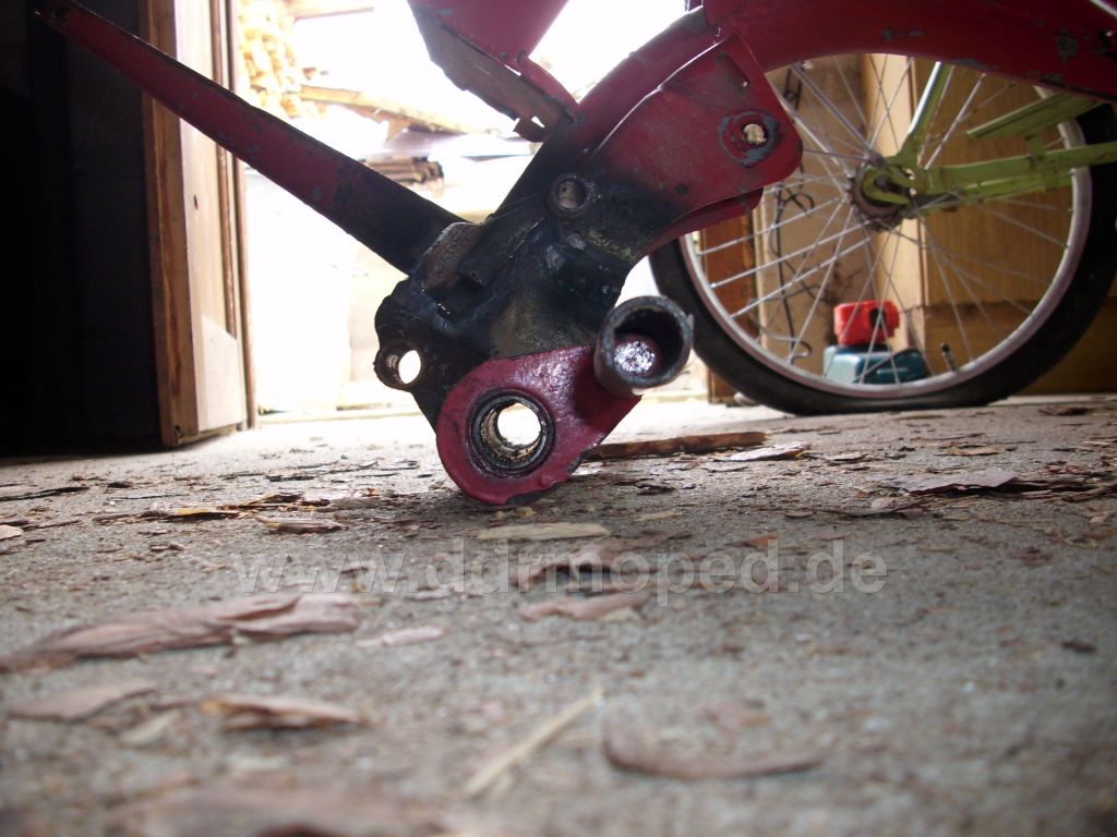

Naja das Ding war, es war nicht nur das Röhrchen so katastrophal angeschweißt, sondern auch der gesammte Fusrastenzeugs da unten war alles leicht verzogen. Das heißt ich hätte so oder so alles richten müssen, und da mache ich es jetzt leiber ordentlich, denn ich will ja auch zufrieden sein smile.gif

QUOTE (Ramirez @ 08.07.2011, 16:08)
Also ich hätte nur das deformierte Fußrastenrohr rausgetrennt (sind glaube ich drei Schweißnähte) und dann ein Ersatzteil von Sausewind eingeschweißt. Spart ne Menge Arbeit und ist in gut einer Stunde gemacht.

QUOTE (domdey @ 08.07.2011, 23:01)
Es hätte auch ausgereicht, den Träger etwas zu richten und dann alles nochmal ordentlich zu verschweißen. Das Ständerrohr hätte man dabei auch gleich erneuern können.

QUOTE (domdey @ 09.07.2011, 10:16)
Entschuldige ich meinte Fußrastenträger gibts keine mehr.

Ich hatte vor nem halben Jahr auch die angeblich letzten bekommen, nach 3 Tagen waren sie wieder verfügbar.
Wollen wir mal hoffen, dass es jetzt auch wieder so ist!

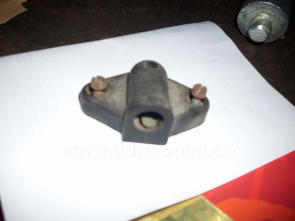

Kann mir einer sagen wofür das hier ist? War unter dem Gepäckträger am Schutzblech angebracht

Geschrieben am: 22.07.2011, 10:02

Geschrieben am: 22.07.2011, 10:30
Eine alte Steckdose für den Anhängerbetrieb müsste das sein.
Jörg
Geschrieben am: 22.07.2011, 12:04
QUOTE (SimsonSammler1234 @ 22.07.2011, 11:30)
QUOTE (Grundmann @ 22.07.2011, 10:57)
Jörg
Genau so siehts aus. Die Steckdosen waren z.T. auch im Trabant verbaut ( links über oder unter der Filzablage im Cockpit )

Geschrieben am: 22.07.2011, 21:36
Ich bestätige ! biggrin.gif Die Reste von so einer hielt ich heute in den Händen . wink.gif

So der Sommer steht vor der Tür und nun soll auch endlich mal das Vögelchen frei gelassen werden biggrin.gif
Am Freitag bekomm ich die ersten Teile vom Sandstrahlen und in 2 Wochen gehen die Teile dann ab zum lackieren _clap_1.gif
Ne Frage hätte ich allerdings nochmal zum Rahmen, da dieser ja ganz schön verbastelt war/ist. Und zwar könnte mir jemand mal die Maße bzw. Durchmesser der 3 Rohre geben? Weil ich würde sagen, dass das die untere Rohrdurchführung eindeutig zu groß ist... Wäre also nicht schlecht wenn mir da jemand mal paar Daten geben könte, weil der Rahmen geht am Freitag zum Sandstrahlen und bis dahin muss ich dann noch alles umgeändert haben falls noch was anstehen sollte ermm.gif
