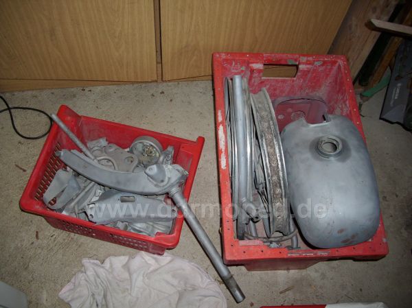

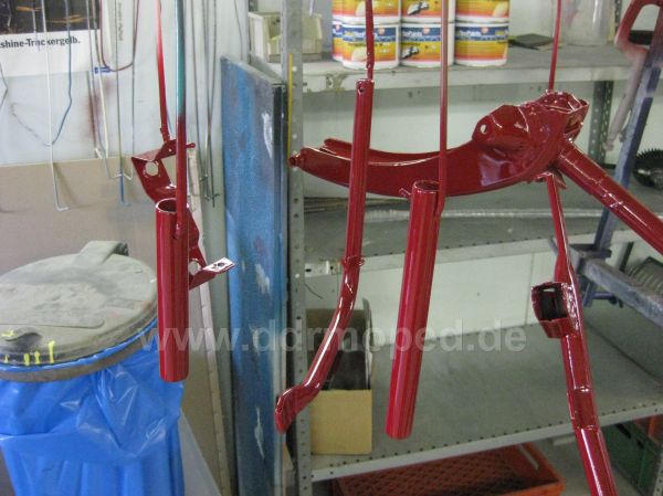

Die ersten Teile sind vom Sandstrahlen zurück und nun kann alles vorbereitet werden um die Teile zum Lackierer zu schicken smile.gif
Das Problem mit dem Rahmenrohr führ ich mir nach dem Sandstrahlen nochmal zu Gemüte... Die Fußbremse ging doch da durch oder irre ich mich da? _uhm.gif
Naja gut, jetzt folgen endlich wieder Bilder und ich werd jetzt auch drann bleiben an meinem Vögelchen, denn er soll nun endlich mal fertig werden (auch wenn noch ein langer Weg bis dahin vor mir liegt) rolleyes.gif
So wie gesagt hier die ersten Teile...

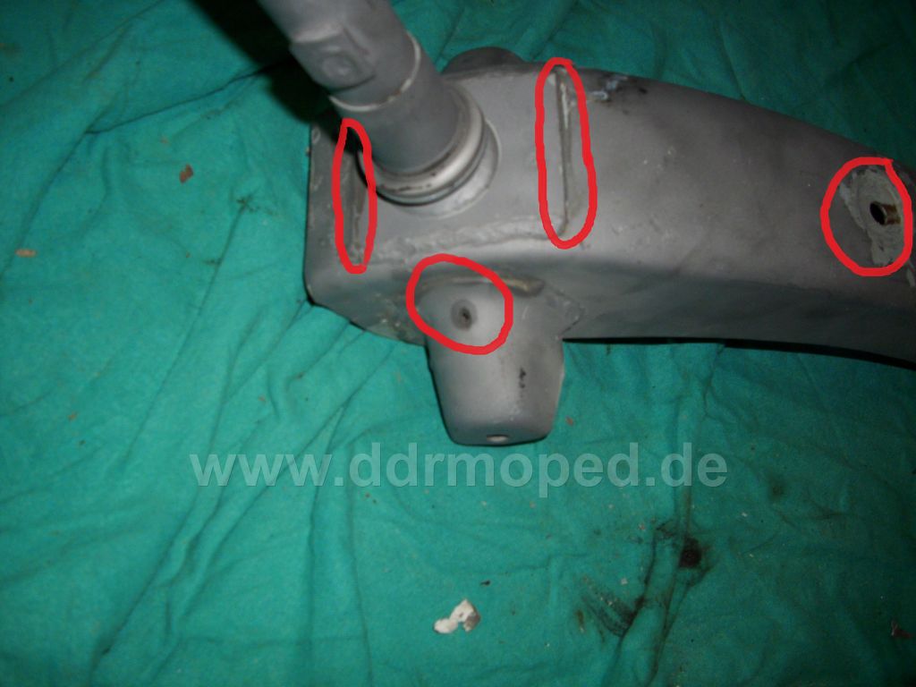

Und zwar hat der Schwingenträger ein paar komisch "gefüllte" Löcher. Es sieht so aus als ob es Spachtelmasse oder so was ähnliches gewesen sei, jedoch ist durch die Jahre oder die falsche Verarbeitung eine silikonartige Masse heraus gekommen. Auf jeden Fall wurde diese in sämtliche Löcher und Zwischenräume gestopft und alles verschlossen, damit wahrscheinlich keine Feuchtgkeit oder auch Dreck hineingelangen kann.
Ist das normal, dass alles so "zugestopft" war oder wird das normalerweise offen gelassen?
Siehe rote Markierungen...
Was ich noch fragen wollte, hat das Loch eine bestimmte funktion? Weil das war nämlich auch zugepampert mad.gif

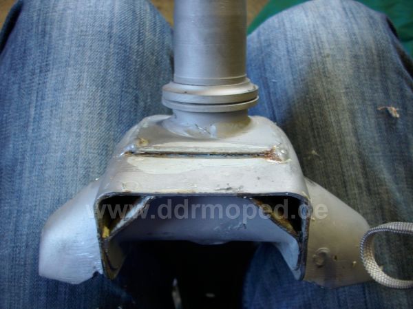

Selbst diese beiden großen Löcher waren zu...

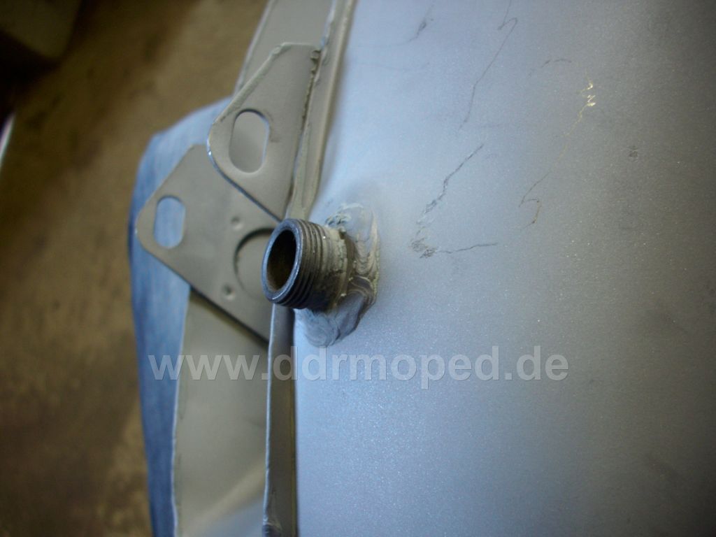

So das erste die ersten Fragen los gewurden, so geht es am Tank gleich weiter. Aber da will ich mich eigentlich nur vergewissern, ob das schon irgendwie was nachgebessert werden musste oder ob das schon so seine Richtigkeit hat (sieht mir ehrlich gesagt bisschen "schlampig aus" blink.gif )?

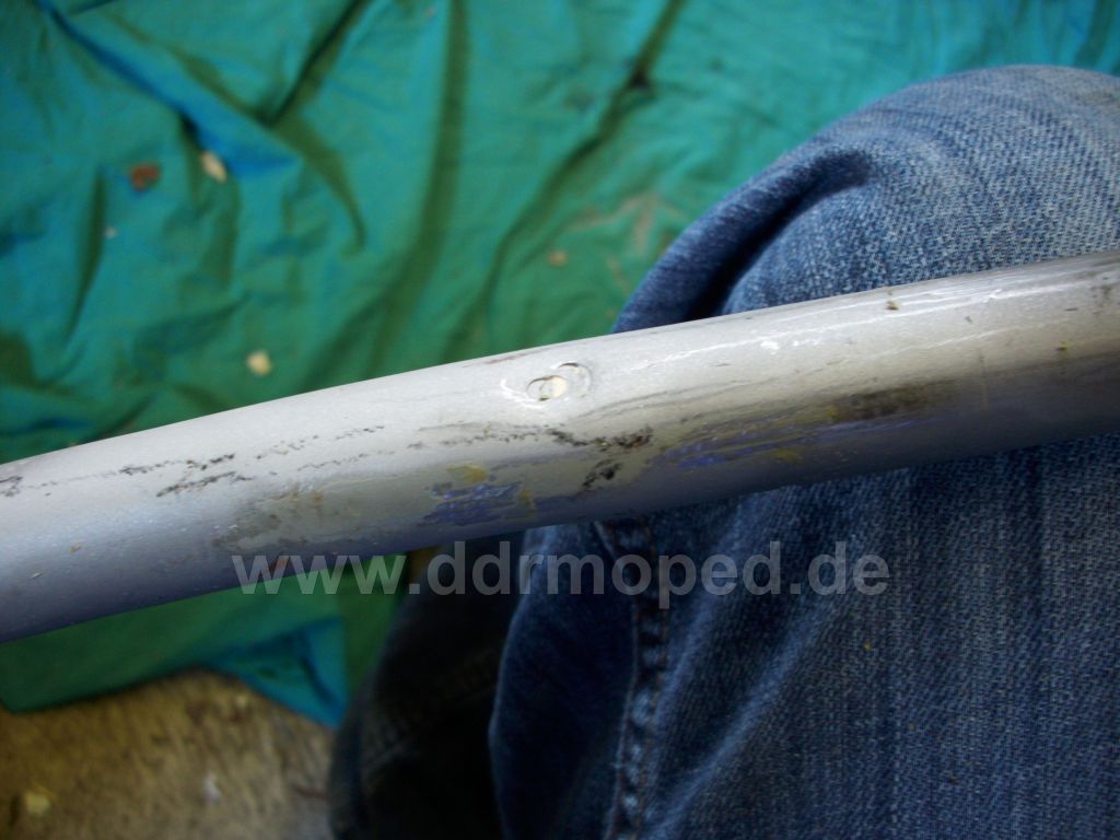

Was mich noch etwas verwunder, beim Lenker ist auf der rechten Seite wie eine kleine Einkerbung. MIr war auch so als ob dort was drann fixiert war oder lieg ich da falsch und das Dellchen kann zu? _uhm.gif

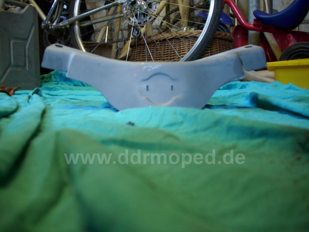

Und zwar hab ich das Gefühl, dass das Lenkerblech nen kleinen Dreher drinn hat oder hab ich das selber nen Knick in der Optik und das muss so sein? laugh.gif
So hoffentlich bekomm ich ein paar Antworten auf meine Fragen, sodass es weiter gehen kann smile.gif

Alles, was ich auf den ersten Blick erkenne, ist, dass du einen FALSCHEN Schwingenträger hast ! tongue.gif
Grundmann
Geschrieben am: 16.05.2012, 21:12
Beiträge: 990
Mitgliedsnummer.: 3276
Mitglied seit: 06.04.2010
Also ich habe grad mal bei akf geschaut, der sieht doch fast genau so aus oder irre ich mich da...?
Schwinge
Meine Fahrzeuge:
SR 2 Bj: 1958
SR 4-2/1 Bj: 1983 (Neuaufbau 2012)
S51 Bj: 1982 (Alltagsmoped)
MZ ETZ 150
Geschrieben am: 16.05.2012, 23:16
Dein Schwingenträger ist für die neueren KR 51/1 sowie generell für KR 51/2 . Das hängt mit den Lenkanschlägen zusammen . An deinem Star-Rahmen müssen unten am Stirnrohr seitlich die Lenkanschläge sein . Daher ist als Gegenstück am Schwingenträger hinter der Lenkspindel ein dreieckiges Blech . Das fehlt an deinem Schwingenträger ! rolleyes.gif
