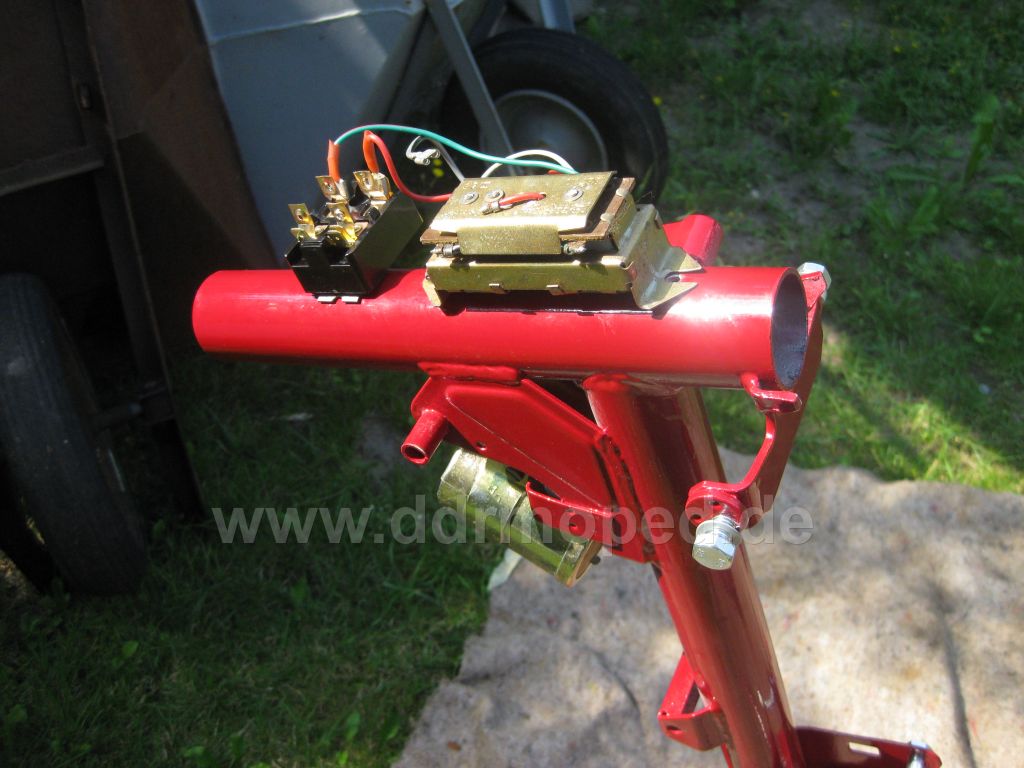

Hier die Lenkanschläge .

Och ne, was hab ich mir da nur für ne Bastelbude eingefangen. Kein Wunder, dass deswegen auch der Lenker immer am Tank angeschlagen ist...
Aber naja ich zieh das jetzt durch und will dem Star endlich wieder ein neues Leben einhauchen cool.gif
Jetzt ne Frage zu dem Schwingenträger. Könnte ich das kleine dreieckige Blech selbst anschweißen oder ist das nicht der einzigste Unterschied am Schwingenträger? Weil wenn es wirklich nur das kleine Blech wäre, dann könnte man das ja sicherlich auch selbst in Angriff nehmen oder? _uhm.gif
Hat denn Jemand noch ne Antwort auf meine Frage mit dem Tank, dem Lenker und dem dazugehörigen Blech? smile.gif
Weil wenn das mit dem Tankt wirklich nicht so werksseitig angeschweißt wurde, dann würde ich wenigstens das alles noch schön verspachteln, dass man die Nähte nicht so sieht... ph34r.gif

Was den Tank betrifft, so war der mal undicht . Da hat wohl jemand zu doll drauf rumgepopelt . Verschleife die Nähte etwas, und gut ist !!! wink.gif
Die Lenkerschale hat echt einen kleinen "Verdreher" . biggrin.gif Das kommt daher, wenn die Klemmstücke etwas verdreht auf dem Lenker fixiert werden . Der Lenker selbst ist hoffentlich nicht verdreht, oder ? _uhm.gif
Einen passenden Schwingenträger würde ich mir aber besorgen . Das Teil ist sicherheitsrelevant . Der von AKF angebotene ist der richtige !

Hm das habe ich mir nämlich auch schon gedacht, aber der sieht von innen nämlich noch ganz okay aus, deswegen war ich etwas verwundert. Aber da werd ich erst mal etwas wegschleifen und dann sieht alles bestimmt auch stimmiger aus smile.gif
Der kleine Verdreher lässt sich ja aber zum glück noch einfach mit etwas Kraft wieder in den Originalzustand zurückversetzten wink.gif
Also ich hoffe mal nicht, dass der Lenker was abbekommen hat, denn für mich sah er eigentlich noch normal aus, aber da kann ich ja nochmal ein Foto machen cool.gif
Das ist natürlich ärgerlich, aber ist der einzigste Unterschied wirklich nur das Blech? Weil ich meine das Schutzblech und die Schwinge passten ja eigentlich auch gan nprmal drann... Und deswegen gleich nochmal 65€ an den Nagel zu hängen ist bisschen frustrierend mad.gif Vielleicht findet sich ja auch noch jemand, der ein passendes Teil da hat hmm.gif

Vielleicht bekommst du den richtigen Schwingenträger auch billig gebraucht bei Ebay. Allerdings kauft man da immer die Katze im Sack, weil nicht selten der Schwingenträger einen Auffahrunfall hinter sich hat und dann verzogen ist. Wenn du den bei Ebaey aber für ein zwei Euro kriegst, dann kann man eventuell auch mal einen Griff ins Klo riskieren, weil der nächste dann bestimmt o.k. ist.
Die Löcher im Schwingenträger müssen offen sein, damit der Fahrtwind die Feuchtigkeit aus den Hohlräumen rausbläst bzw. alles trocknen kann. Andernfalls Rostet der Schwingenträger von immen her schneller weg.
In den Schwingen sind aus gleichem Grunde übrigens auch Löcher drin, die beim Lackieren offen bleiben müssen bzw. hinterher wieder durchstoßen werden müssen. Die Vorderschwinge hat drei Luft-Löcher und die hintere Schwinge vier.
Die Kerbe da im Lenker hat irgendwer dort reingedrückt, als er irgendwelche Armaturen dort festgebrummt hat.
Die Lenkerschale kannste von Hand wieder richten.
Die Schweißnaht um den Benzinhahnstutzen sieht eigentlich normal aus. Ich glaube nicht, dass da mal was nachgeschweißt wurde. Das wäre auch eine untypische Stelle für Undichtigkeiten am Startank.

Naja gut, dann werd ich mich wohl noch nach einem neuen Schwingenträger umsehen müssen. Bei ebay gibts zur Zeit leider nicht sehr viel Auswahl, aber vielleicht findet sich hier ja noch jemand wink.gif
Oh danke für deine Erklärung, ist ja auch irgendwie logisch biggrin.gif Ja genau, bei der vorderen Schwinge sind die 3 Löcher drinn, jedoch waren diese zum Teil auch schon wieder zugekleistert rolleyes.gif
Die Kerbe im Lenker ist beseitigt, die Lenkerschale gerichtet und die SChweißnaht ordentlich verschliffen, jetzt können die Teile endlich zum Lackierer wink.gif
