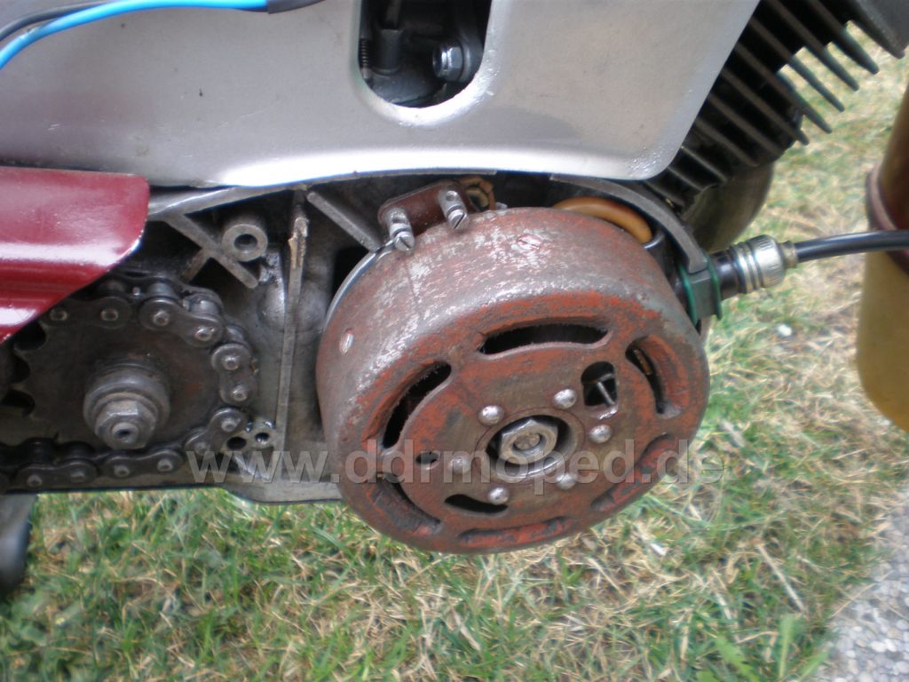

Wir arbeiten weiterhin an dem Problem. es ist zum Haare raufen. So schönes Wetter
und er läuft nicht ohne überbrücken der 2 Pole an der Grundplatte.
Werde erstmal eine Uhr bestellen zum Einstellen.
Die Kollegen vom Zillertaler Oldimerclub haben mir schon Hilfe angeboten, aber das muss auch so gehen. rolleyes.gif

QUOTE (rüessi @ 16.03.2011, 01:28)
Geschrieben am: 16.03.2011, 09:10
Rüdiger, der Motor muss laufen, wenn Du beide Kabel an der Grundplatte abklemmst. Die linke Klemme ist dafür da, um die Zündung mittels dem Schalter in der Lampe kurzzuschliessen/auf Masse zu legen. Das ist die "Ausschaltfunktion". Er muss ohne Anschluss an der linken Klemme laufen, man kann ihn nur nicht ausschalten.
Die rechte Klemme ist der Spannungsausgang fürs Licht. Ein Überbrücken beider Klemmen ergibt keinen Sinn.

Danke für eure Antwort.
Wenn die beiden Pole über der Schwungscheibe überbrückt werden springt er mit leicht an. Licht geht in diesem Zustand nicht.

Hier hast Du die Schaltung für die Grundplatte. Ein Überbrücken macht also wirklich keinen Sinn.
Geschrieben am: 16.03.2011, 11:16
Hm, holt er sich mit dem Kurzschließen der Lichtspulen vielleicht die Primärspannung der Zündung daher?
Geschrieben am: 16.03.2011, 11:56
hmm.gif Dann müsste die Primärwicklung der Zündspule "durch" sein und das erscheint mir eher unwahrscheinlich.
Es geht doch ganz einfach: alles abgeklemmt, Kerze raus und in den Stecker gesteckt und an den Zylinderkopf gehalten. Durchtreten. Funke oder kein Funke?
Geschrieben am: 16.03.2011, 13:19
QUOTE (NorbertE @ 16.03.2011, 11:56)

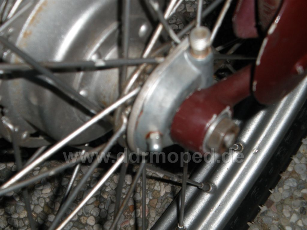

Wie kann ich kann ich den Tachowellenantrieb fixieren? Dreht sich immer nach unten wenn man fährt. kann da wer nen Tip geben ?!
Fortschritte sind nun da aber noch nicht optimal. wird aber sicher noch werden. wink.gif

Mist . . .
Habe gerad in einem tread von NorbertE gesehen das der gegenhalter fehlt.
Wo bekomm ich den denn nun wieder her ?!
