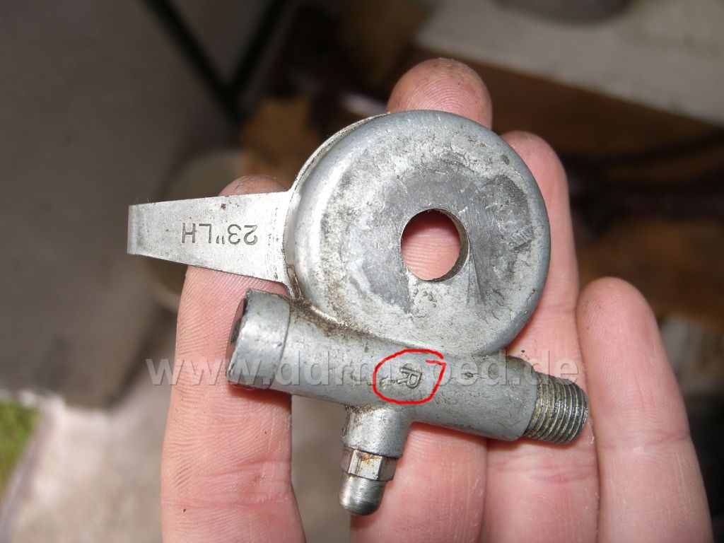

Der Tachoantrieb ist falsch für den Essi, du brauchst das Vorgängermodell siehe Bild wink.gif

DAnke essifreak !!
da heist es wohl suchen. mal schaun wo es das gibt.

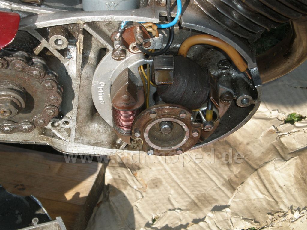

Nun waren wir bei einem ALTEN Meister der seit Ewigkeiten einen Bosch Dienst besitzt.
Er Magnetisiert uns die Schwungscheibe neu und prüft die spulen durch.
Der gute kennt sich richtig aus. wollen hoffen das dann alles läuft. Jedenfalls

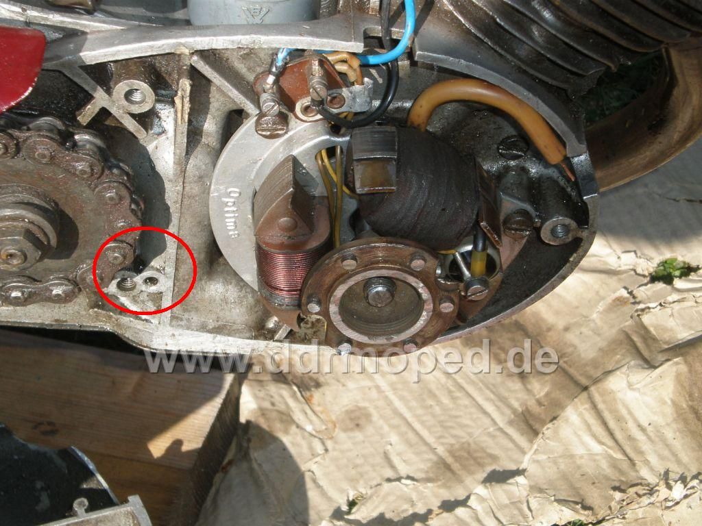

Bei dir fehlt der Zylinderstift vom Kupplungshebel, wunder dich also nicht, wenn die Kupplung nicht mehr auskuppelt.

...und das schwarze Kabel andersrum anschließen sonst schleift es an dem Magneten !

Danke für eure Tips! Leider geht der Essi immer noch nicht im Normalbetrieb trotz
geprüfter Lichspule und magnetisierter Schwungscheibe.
Ratlosigkeit herscht. Wenn wir wie beschrieben überbrücken läuft er super.
Kann uns wer weiterhelfen? Wir wissen nimmer weiter.
wenn überbrückt wird geht er dann halt nur ohne Licht.
Für RATSCHLÄGE sind wir sehr dankbar. bitte helft uns.

Nein die sollten stimmen EsserZwo.

Rüdiger, mach es mal so: Kerze raus, Kerzenstecker vom Kabel ab. Polrad ist drauf(und fest!!). Beide Kabel unten abgeklemmt. Zündkabel am Zylinderkopf zwischen die Rippen gehalten/geklemmt und nun durchdrehn. Das kannst Du auch mit dem Akkuschrauber und einer passenden Nuss über die Mutter des Polrades machen.(So lasse ich übrigens überholte Motore auf dem "Prüfstand" an. wink.gif )
Es muss nun zwingend ein blauer Funke von 6-8mm Länge zwischen offenem Zündkabel und dem Kopf (der "Masse") da sein. Wenn das so ist, ist Deine Grundplatte hinsichtlich Zündung i.O. Teste das mal bitte und berichte, was da, ob da, wenn ja für ein Funke entsteht.

Danke für Deine schnelle Antwort. Haben das gemacht und ein prächtiger Funke ist da.
Der ist mind. 6 mm und schön kräftig. Warum der nicht will ist nicht nachzuvollziehen . . .

Warts ab. laugh.gif Und jetzt klemmst Du unten das linke Kabel wieder an und probierst das Procedere nochmal. Wenn die orginalen Strippen noch drin sind, sollte diese eine Ader braun oder braun/weiss sein. Es sollte (jetzt aber bitte mit eingeschaltener Zündung, Schalter am Scheinwerfer auf Mitte!) keine Veränderung feststellbar sein. Berichte.

Als nächsten Schritt: Kerzenstecker wieder dran, Kerze im Stecker und die dann ebenso an die Rippen gehalten und durchdrehn. Auch dort muss an der Kerze besagter blauer Funke vorhanden sein.
