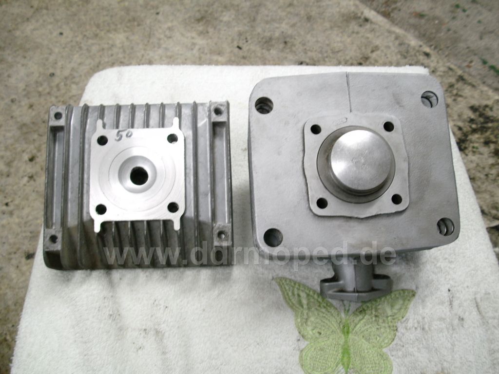

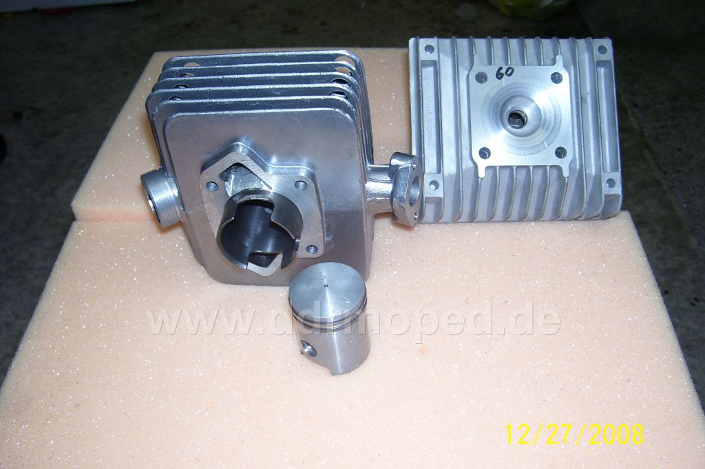

Hallo Dobbi(Phillip),ich hätte noch geschliffene S 51 zylinder da auch einen mit 41er Bohrung mit passenden Zylinderkopf.Bei Interesse melden.mfg andi cool.gif

Geschrieben am: 14.03.2011, 08:43
QUOTE (andi2 @ 14.03.2011, 07:07)

Hallo Jörg,der oben abgebildete ist ein Almotzylinder(nachgearbeitet) welche mittlerweile nicht mehr die schlechtesten sind.Um dir deine Befürchtungen wink.gif zu nehmen ist der unten abgebildete ein ori.DDR zylinder ölbadgereingt und geplanten Kopf.mfg andi cool.gif
