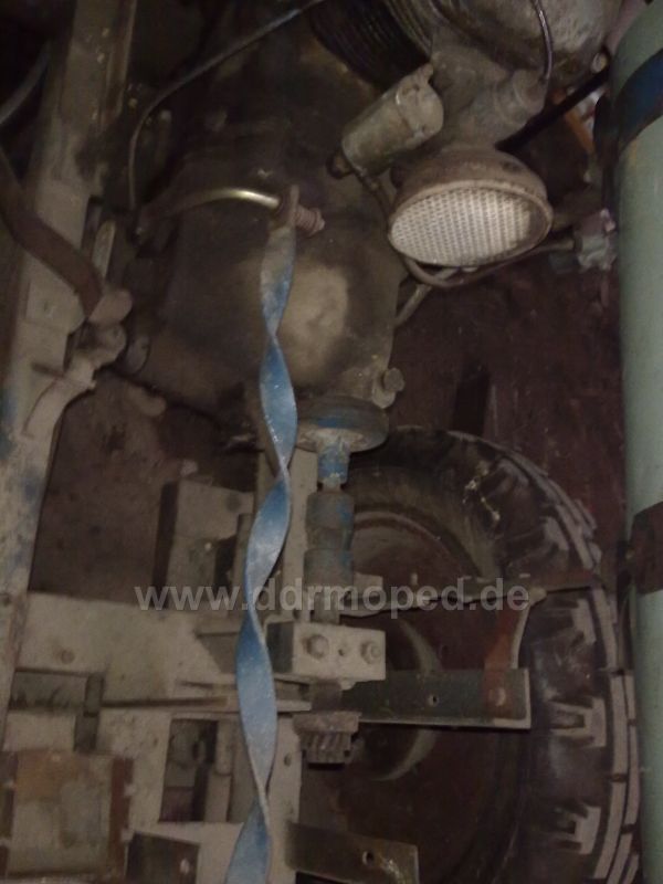

hallo zusammen. Ich bin neu hier und brauche hilfe! Nun mal zu meinem problem, ich habe von meinen ureltern eine "eiserne kuh" geerbt bei der ein awo-motor verbaut ist der sogar nach 20 jahren standzeit super angesprungen ist! Leider fehlt da eine art wechselgetriebe bei dem ich nicht weiß ob das original ist oder selbst mal umgebaut wurde. Der motor und das getriebe ansich sind komplett vorhanden aber aus dem getriebe kommt eine gelenkwelle die am ende ein schrägverzahntes ritzel hat. Meine frage ist nun gab es da ein wechselgetriebe (zwecks vorwärts und rückwärtsfahrt) oder ist das ne eigenkonstruktion? Hoffe mir kann hier jemand weiterhelfen da ich dieses "ungetüm" gern wieder zum fahren bringen möchte! Bin über alle ideen und beiträge dankbar und hoffe auf schnelle antworten. Mfg patrick

so hab mal ein paar bilder gemacht, hoffe die helfen etwas weiter.

Ja, das ist ein 50er Jahre Eigenbau laugh.gif laugh.gif . Die Stelle, wo die Welle aus dem AWO-Getriebe rauskommt, ist eigentlich für die Kardanwelle bestimmt. Ich vermute auch mal, das am Ende dieser Welle noch ein Schaltgetriebe dran kam.

ja genau das vermute ich auch dass es ein eigenbau ist, habe nur gehofft dass zumindest der antriebsstrang original geblieben ist! also ist zumindest die welle auch nicht mehr original? Meine vermutung war auch dass da evtl ein wechselgetriebe zur vorwärts- und rückwärtsfahrt dran war. Gab es sowas für die awo? Oder weiß jemand von wo ich alternativ so ein getriebe nehmen kann?

....wurde früher mal das genommen, was noch irgendwo rumstand. Oft wurde vom alten Opel P4 das Getriebe und die Achse genommen. Aber es gab das auch Spielereien mit Getrieben von Russenautos.

habe mir in den 70- zigern auch mal so ein Teil gebaut.
Wollte dafür erst die AWO verwenden, habe aber dann einen
anderen Motor bekommen, (DKW 300 ccm Bindermotor) und
das Teil mit diesen Motor gebaut.
Habe dafür noch ein Schaltgetriebe und eine Achse , (auf 1m gekürzt)
vom FRAMO verwendet.
Das Teil hat mir gute Dienste geleistet , habe sogar meinen Garten damit
geackert. Heute ist es nur noch wenig im Einsatzt.
So wie es auf dem Bild aussieht müßte noch ein Schaltgetriebe
gewesen sein von wo der Antrieb auf die Achse erfolgt.
Dafür kann jedes kleine Schaltgetriebe verwendet werden,
es muß nur der Anschluß passend gemacht werden.
Dafür braucht es aber ein paar handwekliche Fähigkeiten.
Oskar
