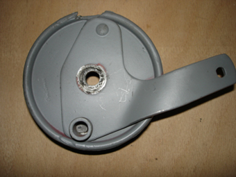

Dann habe ich mal noch ne Frage und will aber keinen neuen Fred aufmachen deswegen pack ich das hier mal mit rein.
Guckt euch bitte mal das Foto von meiner Bremsplatte (Hinterrad) an.Kann das sein das da ein Nietkopf oben drann sein müsste und der bei mir abgerissen ist??
Ich bitte die Fachkundigen da mal nen Blick drauf zu werfen..Ist ne RENACK OPTIMA NABE mein Essi ist Bj. 1957

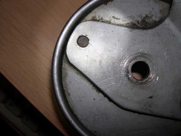

Hier noch ein Foto:
(Dort sieht man übrigens, dass der Bremsnocken abgebrochen ist. weep.gif )
Wolfgang
Geschrieben am: 06.03.2007, 10:25
Beiträge: 2973
Mitgliedsnummer.: 195
Mitglied seit: 14.01.2006
Und die Rückseite:

Habs heute mit nem MAG-Schweißgerät behoben die Sorge, sieht auch fast aus wie ein Nietkopf meine Schwei?stelle _clap_1.gif
