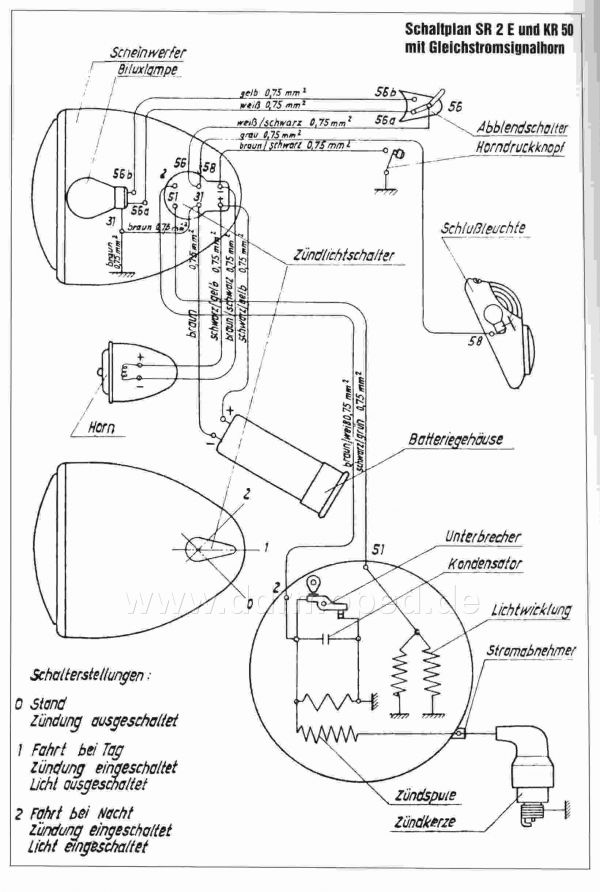

Der Wackelkontakt kann auch an den Lichtspulen sein, oder auch am Abblendschalter am Lenker.
Ich hänge Dir mal zur Fehlersuche den Schaltplan dran:

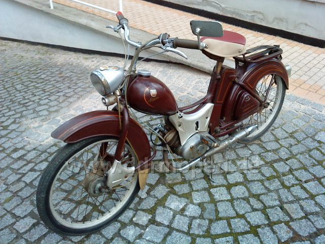

So, dann folgt nun das erste Bild. Man sieht: Bisl WD40 und der Lack glänzt wie neu. Unglaublich aber wahr: Am Lack ist nichts gemacht worden. Der war 40 Jahre lang von Öl und Staub konserviert. wink.gif

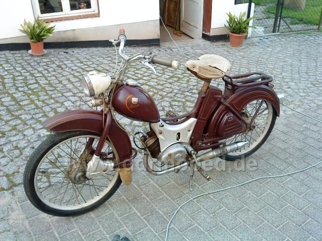

Und von der anderen Seite. "Wer hat denn da die Lampe mit Wandfarbe angemalt!? ohmy.gif "

Neuer Sattelbezug, neue Farbe für die Lampe, Spiegel (leider nicht original) und originales Gepäckträgergummiband dran und der Esser ist komplett.
