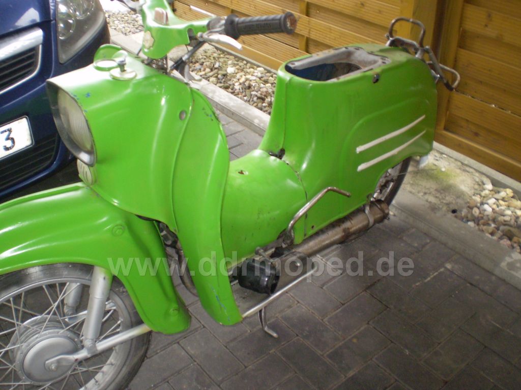

Anfang des Jahres habe ich mir einen kleinen Pflegefall zugelegt, eine 68er Schwalbe.
Der Motor läuft nicht, sie ist/war verbeult und rostig, der Tank war rostig, die Hinterradbremse muss neu und vieles mehr. Mein aktuelles Projekt halt.
Ich habe mittlerweile hinten die EBC-Bremsbeläge verbaut, das alte Federkleid abgegeben und ein beulen- und rostfreies neues besorgt, ebenfalls einen neuen beschichteten Tank.
Ich werde sie nicht original neu aufbauen, sondern nach meinen eigenem Geschmack, auch mit Nachbauteilen. Allerdings werde ich sicherlich viele Fragen haben und hoffe hier dann auf Eure Mithilfe.
Hier ein Bild des Vogels im Kaufzustand, nur der Sattel ist runter.
Gruß Jens

Geschrieben am: 17.03.2011, 20:59
Beiträge: 371
Mitgliedsnummer.: 4199
Mitglied seit: 08.02.2011
Hallo!
Gefällt mir die Farbe!!! thumbsup.gif thumbsup.gif Nicht so erschlagend wie das Kawasaki-Grün, sondern eher "milder"!
Greetz
Grüße, Georg

Geschrieben am: 18.03.2011, 07:18
Beiträge: 546
Mitgliedsnummer.: 3717
Mitglied seit: 09.08.2010
Schade, dass Dir die Farbe gefällt, das Blechkleid habe ich nämlich verkauft... tongue.gif
Es war wirklich nicht sehr ansehnlich und stark angerostet.
Gruß Jens

Geschrieben am: 18.03.2011, 07:36
Beiträge: 371
Grüße, Georg
Habichtwilly
Geschrieben am: 18.03.2011, 07:38
Beiträge: 546
