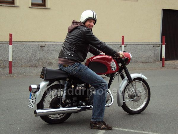

wollte mich ganz kurz vorstellen. Bin der Steven,30, aus Magdeburg.
Ich finde dieses Thema sehr interessant denn ich bin auch so einer der alles bis zur letzten Schraube original restaurieren will! Bin derzeit auf der Suche nach einer 64er KR51. Na mal sehen... Anbei mal ein Bild meines letzten Projektes. Ich weiß, es gehört hier nicht rein, wenn´s stört bitte löschen...
gruß
Steven
Gast
Geschrieben am: 07.09.2010, 18:26
sehr schöne maschine. respekt! hoffentlich bekommst du einen KR. Wenn du genauso viel mühe in ihn steckst wie in die MZ, wird er sicherlich ein Sahnestück. Viel Erfolg

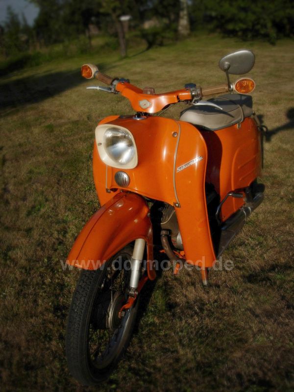

Hier seht ihr meinen Neuzugang, wie ich herausgefunden habe wohl auch ein 64er Modell. Aber mit einem 67er Rahmen. Was sehr verwunderlich ist, da die Schwalbe ansonsten kaum verbastelt ist. @S-U: Wie man sieht, ist der Fußbremshebel auch bei mir in Fahrzeugfarbe lackiert, genauso wie die Strebe zwischen den Trittbrettern. Das dürfte also original so sein. Dein Exemplar ist auch der Hammer. Da kann man sich schon richtig rinn verknallen verdammich blink.gif thumbsup.gif Falls du zum Ausbessern noch Lack brauchst, ich hab noch was übrig, passt farblich gut.
Die Schwalbe hatte einen gottlos verrosteten Tank, den ich reinigte. Da kam bestimmt n halbes Kilo schmodder raus. Ansonsten gut erhalten, hat über 20 Jahre gestanden. Der Motor läuft gut, mannometer dieser Sound! Das klingt überhaupt nicht nach einem 50ccm-Mopped, eher nach ner 125er oder sowas. Und das beste ist immerwieder dieser superleise Leerlauf wie ein Uhrwerk. Spätere Schwalben laufen da deutlich lauter, auch wenn sie völlig in Ordnung sind. Die Handschaltung geht butterweich. Ich kapier nicht wieso sich die Fußschaltung durchgesetzt hat blink.gif Aber es gibt einen Wermutstropfen: Die Schwinge ist leicht verzogen, der Lenker zeigt nicht ganz geradeaus. Kann man sowas richten lassen, gibts da Profis dafür? Oder hilft da nur Austausch? Im Vorderrad war auch ne ziemliche 8 drinne, hab ich aber ganz gut herausbekommen. Jetzt fährt sichs ganz nett.
Falls jemandem nicht-originale Details auffallen, immer her damit. Blinker, hintere Federbeine und hinterer Reifen werde ich irgendwann mal rückrüsten. Aber ich glaub, mit dem 67er Rahmen bin ich zufrieden.
Kann jemand ein Mittelchen empfehlen, mit dem man die schon etwas poröse Sitzbank pflegt/konserviert?
Übrigens: Finde es großartig, hier so viele gleichgesinnte zu treffen, denen es nicht darum geht, die schwalbe in perfekten metallic-Lack zu tunken sondern wissen worauf man wert legt und was man am besten unberührt lassen sollte.

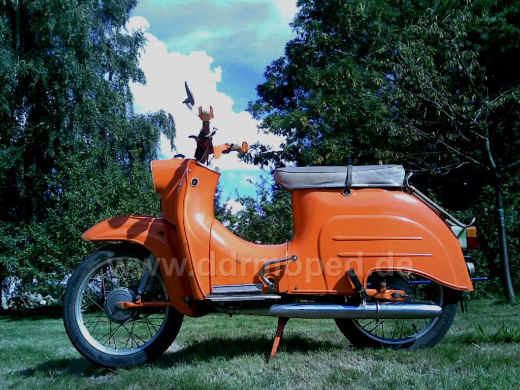

Fotos zu Details mach ich später mal welche, bin zur Zeit nicht vor Ort. Hier noch was fürs Auge smile.gif

Ja die hab ich von ebay. Aber komm du hast doch schon genau so eine. Der Verkäufer (der Enkel vom Erstbesitzer) sucht übrigens noch nach den Originalpapieren. Der Erstbesitzer war Berufskraftfahrer und kam daher nur selten dazu, mit seiner Schwalbe daheim zu fahren. Daher der gute Erhaltungszustand. Ihn würde ich gern mal fragen wie es zu dem Austauschrahmen kam. Er lebt zwar noch, aber leider nicht mehr in der Lage dazu, Auskünfte zu geben.
Hm hast du denn noch einen guten 64er Rahmen rumliegen? Falls es sich ergibt würde ich auch den Rahmen zurückrüsten, aber es müsste ein gut erhaltener, unrestaurierter rein. Denke das dürfte schwer werden, was zu finden...
Gast
Geschrieben am: 17.09.2010, 18:38
bei meiner 64er war die strebe auch in karosseriefarbe. genau wie der bremshebel und lenker. aber das sagen ja mehrere...keine ahnung warum darüber debattiert wird..obwohls genug beispiele gibt.
Super teil die orange schwalbe! ... jah.. das gefühl mit so einem Sahnestück durch die gegend zu fahren, kenne ich^^

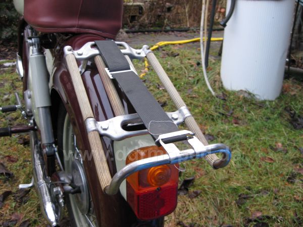

Dann wollte ich noch wissen wo ich ein helles Spannband herbekomme, ich erinnere mich da an Bilder von einer orangen 64iger mit einem solchen. Sah verdammt gut aus. Das ist doch original, oder?
Und woraus sind die hergestellt? Ob ich evt. auch ein paar Detailsbilder bekommen könnte? Und danke für Deine Antwort! smile.gif

Oh ja. So ein Spannband hättich auch gerne. Aber waren die nicht nur auf den Bildern hell? Meine 64er ist ein relativ frühe und hat ein schwarzes band mit "Blechhaken" ... kann sein dasses geändert wurde, aber ich glaube das es das originale ist.
MFG
Geschrieben am: 22.09.2010, 22:26
QUOTE (Gast @ 22.09.2010, 20:40)
MFG
Martin
Dein Spannband ist defintiv ein Ersatzteil. Schwarzes Gummiband gab es nämlich erst ab 69 an den Gepäckträgern.
Gruß Jörg

Ein helles passt ja auch viel besser bei den hellen Gummis am Träger. Die gibt es übrigens neu bei Herrn Pinta... Aber leider keine Spannbänder.
Ich brauche bitte mal ein Bild von dem "Blechhaken"...
Geschrieben am: 23.09.2010, 22:04
Wenn du damit was anfangen kannst... (siehe Foto)
