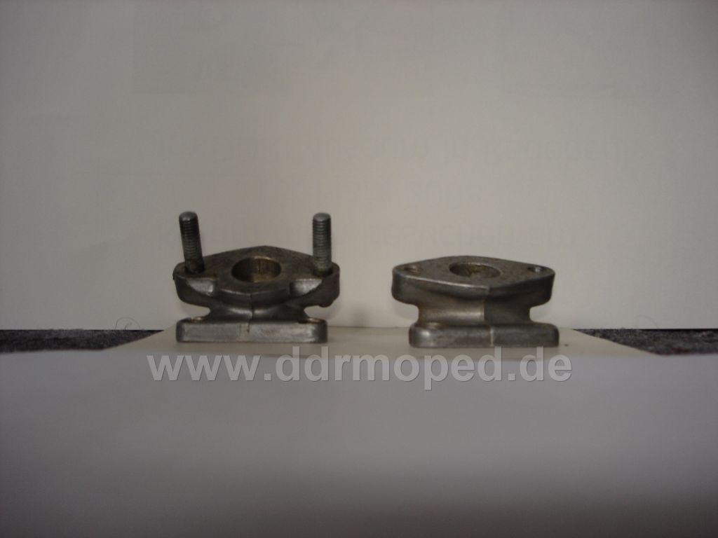

ich bin momentan beim Zusammenbau meiner aufgearbeiteten 64er Schwalbe. Da habe ich doch wieder eine Eigenart festgestellt die ich so noch nicht kannte. Der Dreiecksflansch am Zylinder ist in verschiedenen Winkeln verfügbar. Der rechte Flansch kann nicht verwendet werden weil sonst der Vergaser und Luftfilter am Bügel über dem Rahmen zur Tunnelbefestigung auf Kollisionskurs sind. Den linken habe ich von meinem 64er Star abgeschraubt. Aber an den Star muss meiner Meinung nach auch so einer der weiter runter geneigt ist, weil sonst der Luftfilter am Rahmen anliegt und Tüpferstange und Luftklappenbetätigung zu weit rausschauen.

Das ist doch auf verschiedene Vergasertypen zurückzuführen, weil man den Winkel mit Umstellung auf BVF 16N1 ändern musste.
Also einer NKJ und einer BVF.
Wenn ich raten müsste würde ich sagen, rechts: NKJ, links: 16N1
MfG Marci
Edit: Glaub doch anderstrum.
Jedenfalls wurde der NKJ waagrecht verbaut, der 16N1 mit leichter Neigung.
Gruß Marcel

Mopedtobias
Geschrieben am: 23.03.2008, 12:58
Beiträge: 1756
Mitgliedsnummer.: 341
Mitglied seit: 08.10.2006
Hast recht. Der neue Vergaser ist ja unten tiefer, hat aber dafür nicht den großen Luftsackanschluß. Dadurch ist oben Luft zur Tunnelbefestigung. Also dürften die alten Flansche recht selten sein, weils ja bedeutend weniger gab.

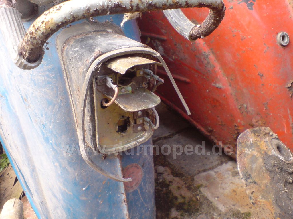

hat zufällig jemand interesse an den teilen?
mfg Ludwig
Grüße, Ludwig
PME-MailICQMSN
Ludwig
Geschrieben am: 23.04.2008, 13:52
Beiträge: 2706
Mitgliedsnummer.: 1101
Mitglied seit: 15.02.2008
hier mal vom nahen...

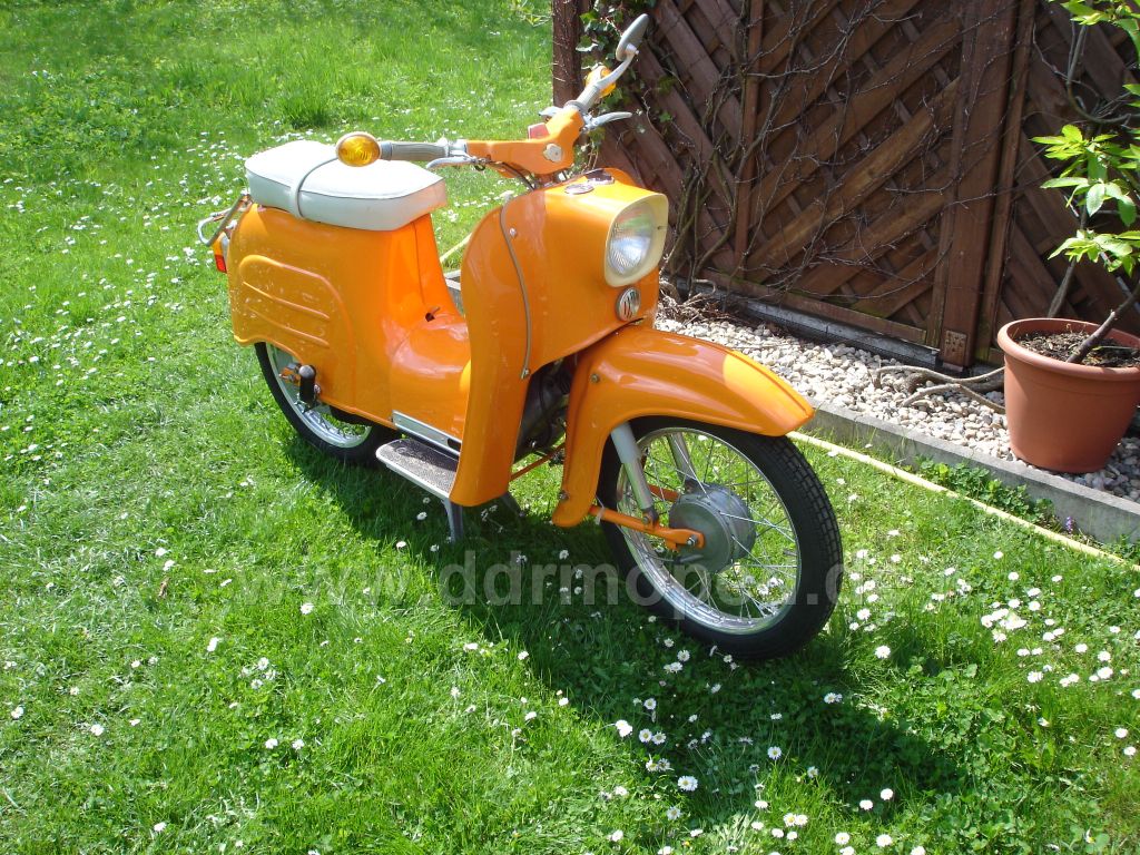

Geschrieben am: 28.04.2008, 13:59
Markus, wir sehen doch da eine komplette orangene Schwalbe in deinem Avatarbildchen...sollte das etwa schon das fertige Endreslultat sein? biggrin.gif
Na um sie genauer bestaunen und bewundern zu können, bräuchten wir aber schon ein etwas größeres Bild. rolleyes.gif
Würde mich freuen, wenns so wär thumbsup.gif .
mfG Christoph (oh sehe ich da etwa eine nicht originale Ventilkappe?! laugh.gif )

ja Starfahrer Christoph, die orange Schwalbe is fast fertig. Bin sogar schon ein Stück gefahren.
@Norbert: Die Kederhaltelaschen hätte ich für dich. Die oberen M8 habe ich in Edelstahl. Müsste man nur auf die passende Länge kürzen. Die unteren M6 vieleicht auch. Muss ich mal forschen. Bei den ersten Schwalben sind diese Schrauben runder als bei späteren Modellen.
Anbei ein Bild von der aufgearbeiteten 64er Schwalbe.
Gruß Markus
Abarten)...
Geschrieben am: 29.04.2008, 07:42
wub.gif Markus, ich bin ein bisschen verliebt in deine Schwalbe! thumbsup.gif
