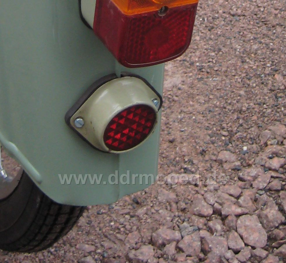

Nun zum nächsten Problemchen. Wie wird der Baldauf-Reflektor angebracht? Muss ich da eine Kerbe reinsägen? Und was für Schrauben gehören da ran?
Wäre toll, wenn ihr mir da auch helfen könnt. Soll ja möglichst perfekt original werden.^^

der Baldauf Reflektor wird mit einer Gummiunterlage angebracht.
Da es diese Unterlage fast nicht zu kaufen gibt, kann man diese aber einfach selbst machen. Du nimmst ein großes Stück schwarzen Hartgummi (welcher mind. so hoch sein sollte, wie der Falz am Panzer) und legst den Strahler darauf. nun schneidest Du den Gummi zu, machst die Löcher für die Schrauben rein und im letzten Arbeitsgang trennst du den Gummi genau mittig in 2 Hälften, sodass Du je eine Hälfte links und rechts vom Falz auf den Panzer auflegen kannst. Nun kannst Du den Baldaufstrahler mittels der Schrauben befestigen.
....also nix mit rumschneiden am Strahler selbst.....

Gummi geht dank Jörg klar. :-) Und normale Sechskantschrauben?

Nein. Mit Schlitzschrauben macht man den Strahler fest.

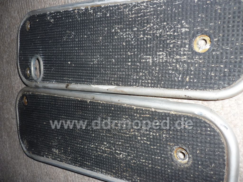

Von welcher quelle bezieht man gummi für die Trittbleche?
http://www.gummishop24.com/
da hab ich mal geschaut... aber denke nicht, das da was wirkich brauchbares dabei. Vllt kann jmd auch nochmal ein großes bild, eines Originalgummies posten.

Ich hab ein Bild.
Es ist nicht von mir!Ich habs hier mal gefunden, kann aber grad nicht sagen wer es geschossen hat.
Auf den ersten Blick würde diese Matte passen.
mfg Toni

find ich etwas zu pyramidich^^

Das ist wesentlich pyramidischer wie das originale, aber es gibt wahrscheinlich nichts anderes. Ich habs für mein KR50 genommen, gefällt mir besser wie Längsriefen.

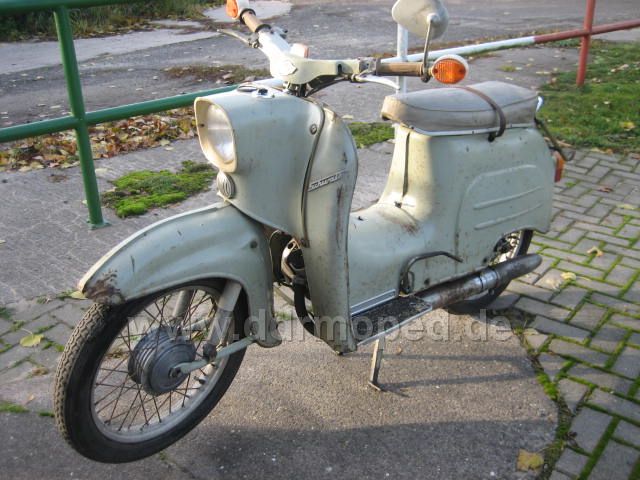

mir wurde diese 64er Schwalbe angeboten.
23xxxer Rahmennummer
1. Hd
originale ABE
Stahlständer
Alurändelmutter fehlt, Blinker nicht original.
Sonst alles so wie es sein soll.
Soll 600€ kosten...
Würde mich über meinungen der 64er Profis freuen,
danke und gruß
Steven

Die Schwalbe gefällt mir schon, aber so viel würde ich nie dafür zahlen. Guck mal in meinen Fred, eine viel bessere für 350,-...
Cloyd
Geschrieben am: 23.10.2010, 19:23
Beiträge: 3467
Mitgliedsnummer.: 2144
600 ist heftig!
Die ist so, dass man sie lassen könnte, aber doch ins Grübeln kommt sie nicht doch neu zu machen.
mfg Toni
1964 Spatz, rot, patiniert
