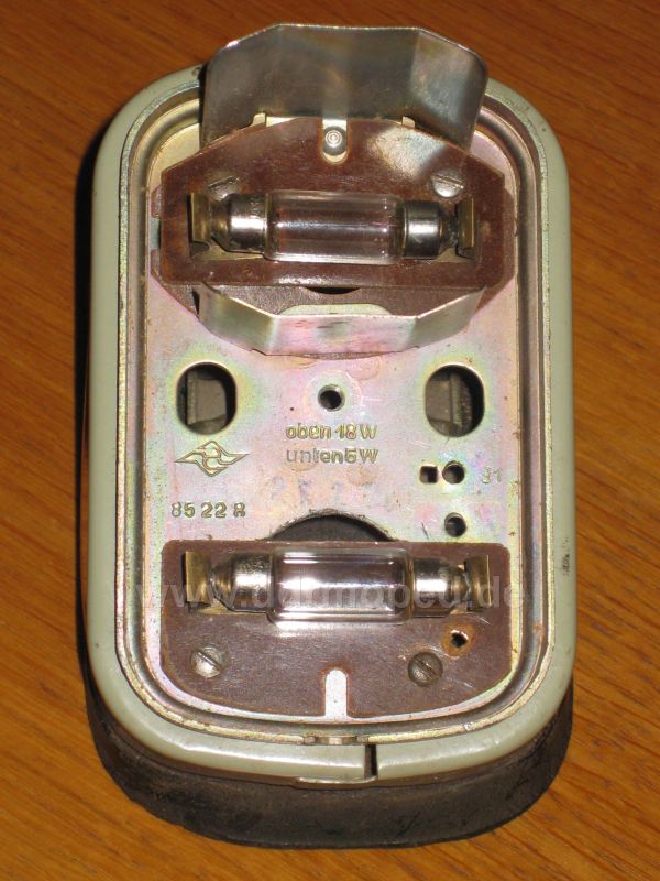

Ich schmeiß hier mal Fotos mit rein und würde mich über Kommentare dazu freuen

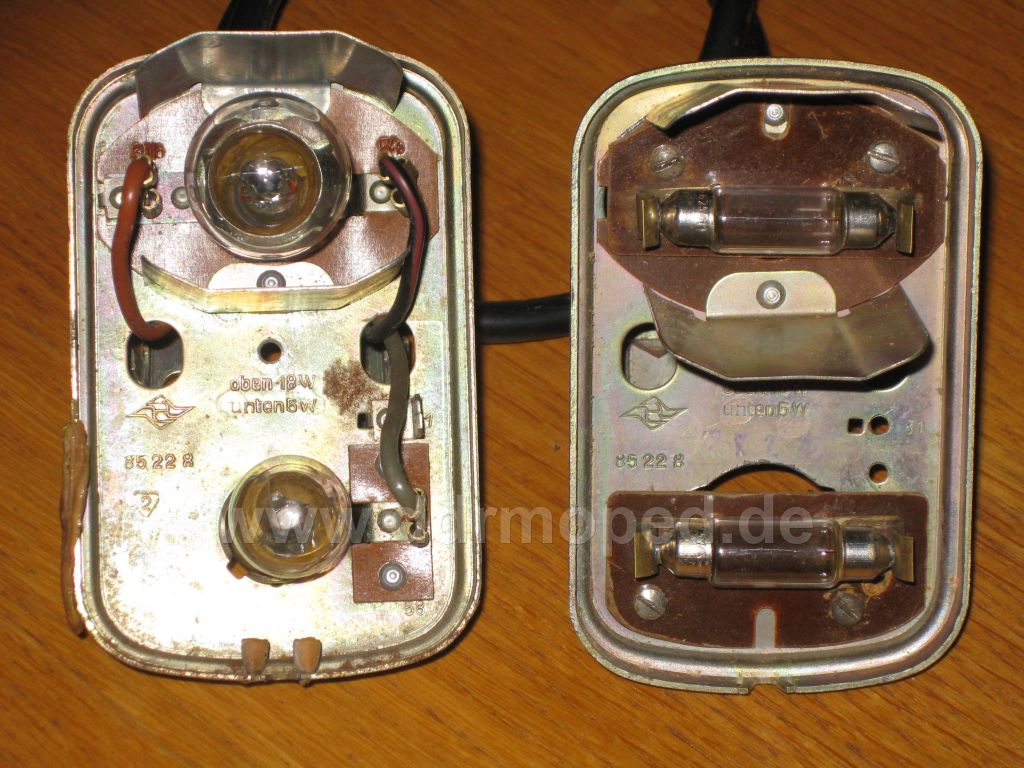

hier der Vergleich zu dem gewohnten Lampenträger

Gast
Geschrieben am: 07.11.2010, 13:26
genauso ein teil habich auch rumliegen... war mal an einem star.
Geschrieben am: 07.11.2010, 15:06
Glaubt ihr, das es das original mal so gegeben hat?
Auf jeden Fall interessant.
Grüße vom erstaunten Andreas
Gast
Geschrieben am: 07.11.2010, 17:28
naja. vllt sind das noch irgendwelche rücklichter aus früherer produktion.. evtl erstserien. weil bei AWO,SR und Co warn die Sofitten ja auch verbaut...
bei meinem rücklicht kannich keine einprägung über produktionsjahr etc erkennen weils schlichtweg zu vergammelt ist. vllt stehts ja bei calle drauf.
Calle
Geschrieben am: 07.11.2010, 18:43
Beiträge: 3234
Mitgliedsnummer.: 1015
Mitglied seit: 08.01.2008
bei mir ist keine Einprägung sondern ein Stempel
26.7.1964
Das Rücklicht ist unbenutzt, nur Lagerspuren
Das mit Star und Co könnte sein, da der Gummi dazu nicht geschlitzt ist
www.kalletal.de
PMWebseite
Gast
Geschrieben am: 07.11.2010, 20:38
Die gute alte DDR wollte bestimmt die Sofitten loswerden.

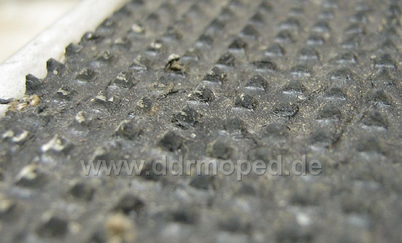

Hier ein Detailbild, der Trittbrettgummis der ersten Ausführung, wie sie an meiner 64er Neuschwalbe sind.
Es war original ein Pyramidenmuster!
mfg Toni

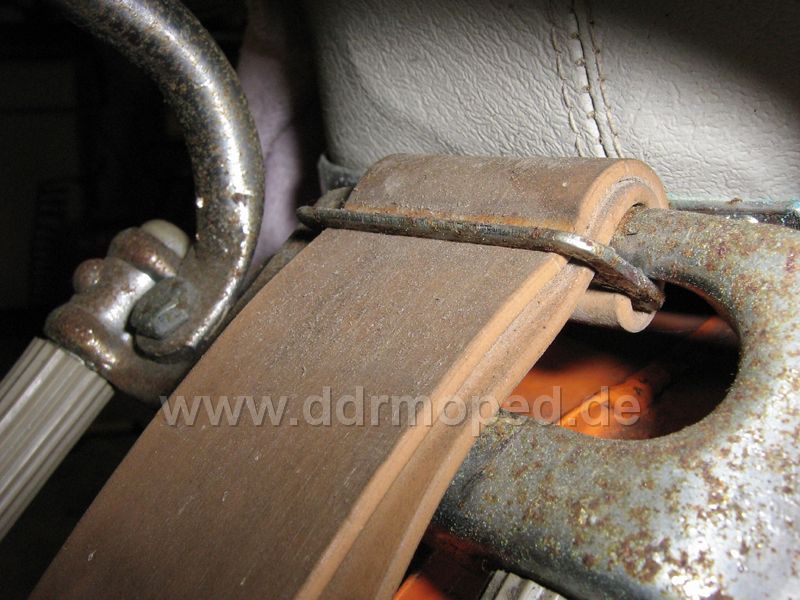

So gehört das Spannband oben durchgefädelt.
Etwas blöd ist zwar, dass die Metallasche am Gepäckträger scheuern könnte, aber so war es eben.Die Lasche ist verchromt und hat zwei Schlitze.
mfg Toni
1964 Spatz, rot, patiniert

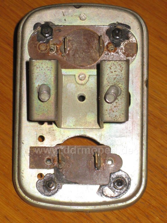

Gast
Geschrieben am: 07.11.2010, 21:19
fein smile.gif. jetzt noch eins von unten bitte ^^
