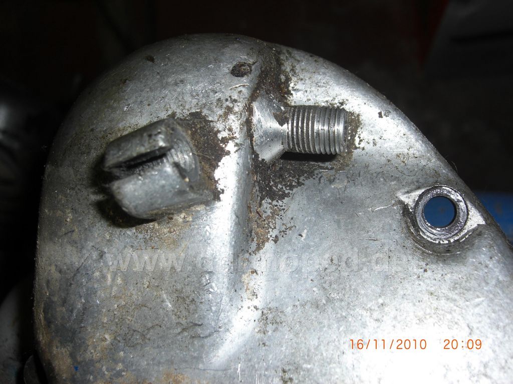

Hab da noch zwei Teile an meiner 65er gefunden die ich vorher noch nicht so gesehen habe:
