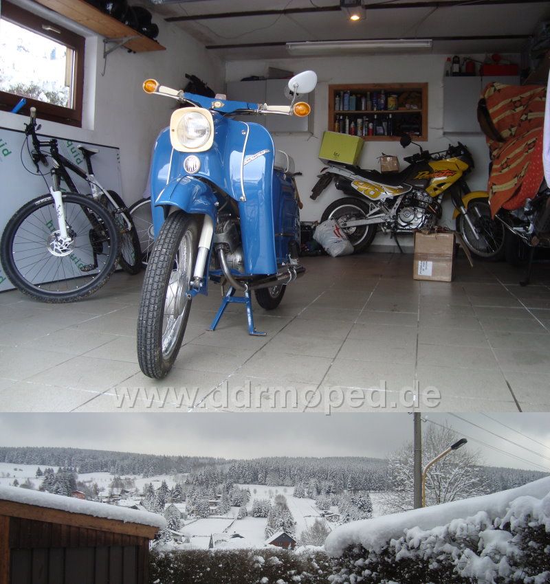

Sooo. das motorchen ist drin smile.gif. der klang ist echt super. läuft schön ruhig. leider wirds wohl mit einer testfahrt in diesem jahr nichts, wie man unten erkennen kann sad.gif

Was hast du denn nun für Griffe genommen, Mofa SL1 oder Magura? Wenn Mofa, gibt es da zwei verschiedene Durchmesser?
Thorsten
fruit-of-the-loop
Geschrieben am: 26.11.2010, 13:37

Danke für die kommentare:)
Welches Luftleitblech muss ran? Leider war das das einzige was gefehlt hat.
Hat jemand eins im Angebot?
Die griffe sind Magura.
Mir fehlen außerdem noch Trittbretter mit pyramiedenmuster und ein Sitzbankbezug. Vllt hat ja jemand mehrere bein concorde gekauft und würde einen abtreten smile.gif weil concorde fehlt zeit und material sad.gif
