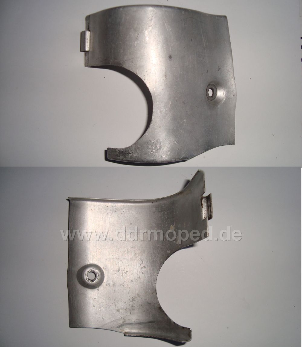

Nun mal wieder ein BilderUpload für den Leitfaden. So sollte das Leitblech ausschauen. Diese Dinger sind gar nicht so selten, wie immer gesagt wird. Auf der Oldthema gabs ein Duzend davon.
Geschrieben am: 22.01.2011, 18:38
QUOTE (Gast @ 22.01.2011, 17:03)
Martin
So ein Mist, ich bräuchte auch noch ein paar von den alten Leitblechen. Warum hast du nicht alle mitgenommen? rolleyes.gif Wie war denn der Preis für so ein Blech?

Ich glaube das ist nicht das richtige.Die 64er Bleche haben doch oben keine Nase dran. _uhm.gif

An meinem Blech am 64er Star ist so eine Nase auch nicht dran.
