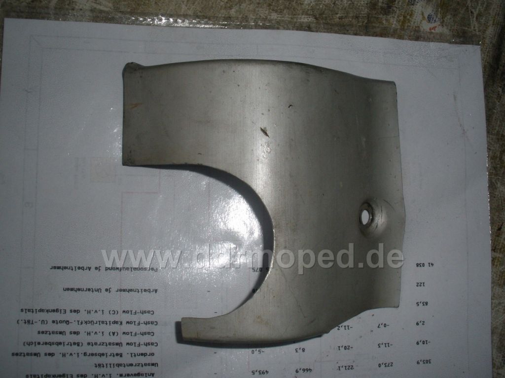

| QUOTE (boerdy61 @ 22.01.2011, 23:11) | Jörg, wir meinen nicht die unteren"große Nase", sondern die kleine oben, zum Einhängen in das Blech. Oben muss die senkrechte kante gerade, ohne Unterbrechung sein. Kann man auf dem Foto aber nicht so genau erkennen.
Thorsten |
Achso, ich ging von der unteren Nase aus. Mach doch bitte mal ein Foto von deinem Blech und zeigs uns mal. Danke Jörg

Oder es ist ein halbfertiges, was ohne die Klemmlasche in die Auslieferung geraten ist^^

An meiner Schwalbe ist noch das Blech ohne diese extra Nase. Ich vermute, dass wegen Vibrationen das Blech am Alugehäuse rumklimpert und deshalb diese Nase kam, um das Blech oben fest einhaken zu können.
Leuchtet doch ein.Einfach eine Verbesserung. Haben das die späten Bleche nicht auch?

Was? Bei meiner Schwalbe war und ist das Blech unter den Luftkasten geklemmt. Das muss passen. mfg Toni

| QUOTE (SimsonSammler1234 @ 22.01.2011, 22:41) | | QUOTE (MadMaik @ 22.01.2011, 20:48) | Ich glaube das ist nicht das richtige.Die 64er Bleche haben doch oben keine Nase dran. |
Maik es ist das Richtige Blech! Hat man das nicht dran, wurde es schon mal getauscht. Glaubst du des immer noch nicht, dann schau dir das zweite Bild von Tonis 64er Schwalbe an. https://www.ddrmoped.de/forum/index.php?showtopic=13403Jörg |
Dann ist ja mal eine Entschuldigung fällig finde ich,wenn mann es nicht genau weis sollte mann solche Sätze nicht schreiben.Und es gibt noch Unterschiede am Seitendeckel,da wo bei denn neueren Blechen das Blech festgeklemmt wird ist ja eine kleine Erhöung das ist bei den älteren Blechen nicht die sind da gerade.

Nein. Schraube, Federscheibe, Unterlegscheibe, Panzer.
Es gab auch sonst keine Lackschonenden Scheiben.Nur bei den Fußrasten die üblichen Scheiben mit Gummi.
