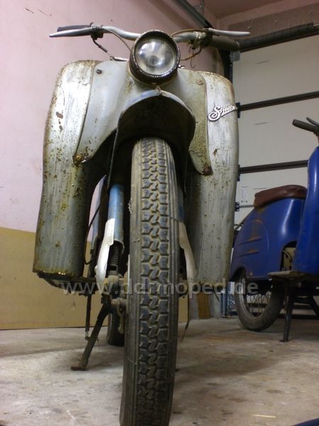

Hier noch ein weiteres Bild. Die Durchführung des Vorderbremsbowdenzuges durch das Schutzblech ist ja bei den ersten Schwalben mit einer Art Kabeldurchführung realisiert und nicht wie später mit dem zähen langen Gummi. Die alte Variante läßt sich um Welten besser montieren ohne gekeile und gedrücke. Am Ende hat der Zug auch mehr Spielraum. Man hätte das so beibehalten sollen. Bei meinem 64er Star ist das schon nicht mehr so. Also wird das wohl den Schwalben vorbehalten gewesen sein.
Gruß Markus
Abarten)...
