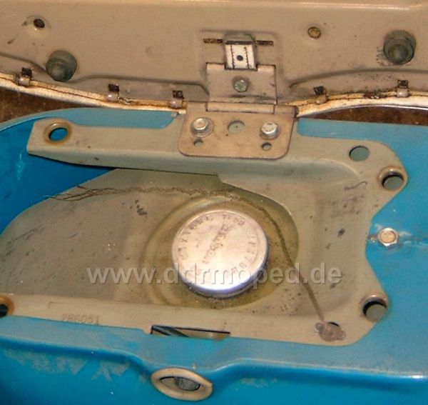

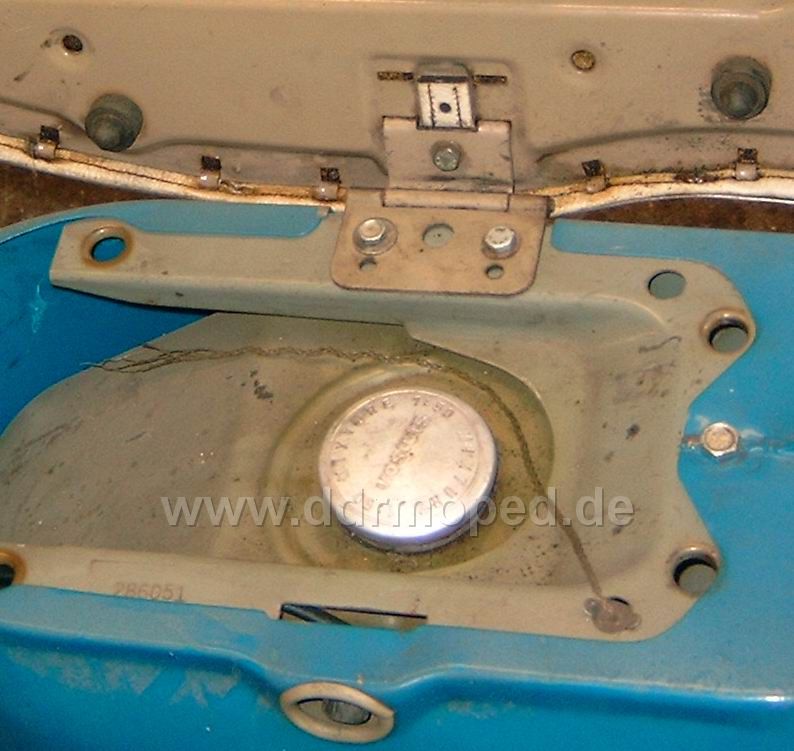

ja das ist eine geflochtene Nylonschnur! Nur in Verbindung mit dem alten Scharnier ohne Anschlag so bis 66!
Hier ein Bild vom Star aber identisch...
Gruß Thomas.
Dann werd ich in der Richtung mal was besorgen .

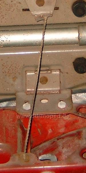

Ja den Spanngummi hab ich auch schon hier bekommen...
Als Atrappe sehr gut geeignet...
Hab noch ein Schwalbenbild gefunden!

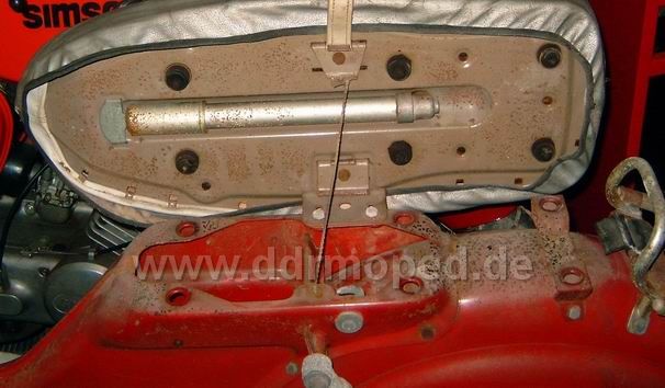

Hallo Leute cool.gif ,
schaut mal bei den Spatzen vorbei, da hatten wir das auch schon mal, als ich meinen blauen aufgebaut habe. Dieser Bändel soll die Aluzierleisten schonen, da bei denen ja noch kein Scharnier mit Anschlag verbaut war.
Bei allen mir bekannten Modellen, ohne dieses Anschlagscharbier, waren immer die Aluzierleisten der Sitzbank auf der rechten Seite (Scharnier) beschädigt!
Wahrscheinlich haben die Bändel nicht lange gehalten?!
