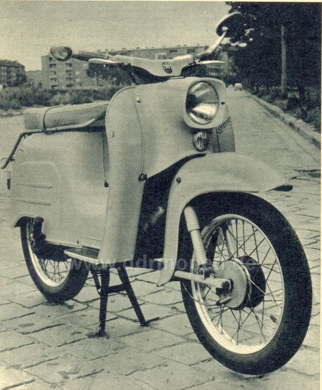

Hallo.
Ich hab mal noch ein Bild einer 64er gefunden, was ich im Forum noch nicht gesehn habe. Ich habe es aus der "Auto und Straßenverkehr" von 64 gescannt. Der Bericht ist echt lesenswert ;-).
Was mir aufviel. Egal ob es nun das sagenumwobene Wappen gab, oder nicht. Es gab irgendwie auch verschiedene. Beispielsweise ist das vom 64er Prospekt viel kleiner als das vom Bild unten. Auch das Mopped unten hat schon die "Serienbremsankerplatte"
naja.. gehört zwar jez nich wirklich hier hin, aber der Wappenthread is ja geschlossen.
MFG

Hallo Martin tongue.gif rolleyes.gif _clap_1.gif ,
da hast du aber mal etwas ganz Feines zum "...... Wappen beigetragen"!!!
Ich denke, daß diese 64`er schon modifiziert wurde _uhm.gif .
Trotz alledem, schönes Foto thumbsup.gif .
Martin, mit Verlaub, es sieht von der Größe her aus wie meins am blauen Pedal Spatzilen Wunder cool.gif .
