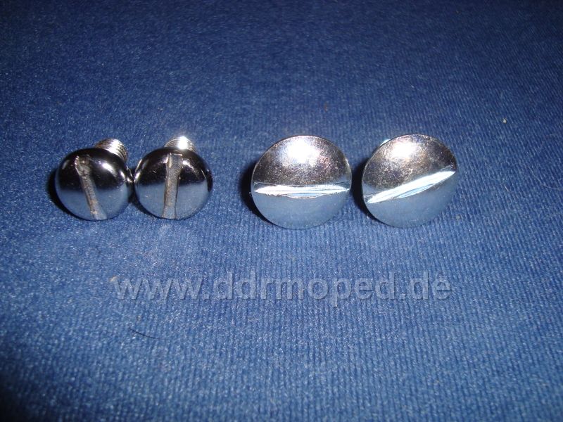

Habe schon öfter hier gelesen, das es die Schrauben am Knieblech nicht mehr zu kaufen gibt. Aber habe jez doch welche gefunden. Bezeichnung nach DIN ist Bordwandschraube oder Becherschraube. Links sieht man die Schrauben die es heutzutage zum Befestigen des Lampenschirms und Beinschlilds zu kaufen gibt. Aber die sehn nich aus. Deshalb hab ich mich mal daran gemacht und tauglichen Ersatz aufgetrieben. Verchromen lassen müsste man sie noch. Aber mit dem Polierbock bekommt man auch ein Chromeffekt zustande. Die Maße sind die selben wie die der DDR-Schrauben. M8 x 16. Kopfgröße ca. 18mm.

Aber die Form ist anders...
