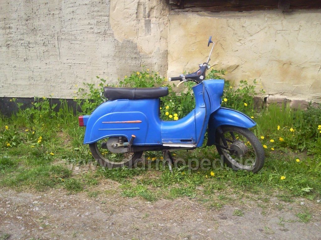

Die Schwalbe stand cirka 25 Jahre so rum und so sieht sie halt auch aus. Wurde mal umlackiert in blau vor kurzem und haben och paar Teile gefehlt.
Haben erstmal eine 2. Verkleidung besorgt, da des Möp ner Freundin offiziell gehört und die findet den original Hellgrauen Lack nich so dolle.
Somit hat sie nun ein Wechselkleid, einmal Metalic Lila und die 2. Verkleidung wird original Lack neu lackiert sobalds Wetter wieder mit spielt.
