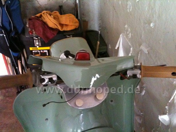

wie ihr vielleicht schon im Teilemarkt gelesen habt, habe ich ein großes Problem mit meiner Lenkerabdeckung! Um den Teilemarkt aber zu entlasten und da das Thema nun eher hierher gehört, hoffe ich mit eurer Hilfe nun hier im 64er Bereich eine baldige Lösung zu finden.
Ich fasse noch mal kurz den Stand der Dinge zusammen....
Ich hab den kurzen Lenker verbaut inkl. der kurzen Griffe (oder gibts da noch kürzere???). Leider passt nun aber meine Lenkerabdeckung nicht mehr???!!! Auf dem Bild könnt ihr sehen, dass es nicht nur knapp ist, sondern die Lenkerabdeckung schon ein ganzes Stück übersteht....
(ich weiss, der Handbremshebel ist zu lang....da hab ich aber noch keinen kurzen gefunden....aber vielleicht kann mir da ja einer von euch einen aus seinem Fundus anbieten? smile.gif )
ich möchte halt ungern wieder auf den breiten Lenker umbauen......
Wer kann mir bei meinem Problem helfen und sagen, was ich falsch gemacht habe?
Ronald
Geschrieben am: 10.05.2010, 11:55
Hast du schon mal dran gedacht, dass dein kurzer Lenker vielleicht gar kein kurzer Lenker ist, sondern ein abgesägter langer und es deshalb nicht passt? hmm.gif

nein, der ist definitiv original und nicht abgesägt....
Ich werd mal die Griffe nachmessen und normale lange zum Fotovergleich mit zur Garage nehmen.
Mir kommt das alles so komisch vor und ich weiss echt nicht mehr weiter _uhm.gif
Ronald

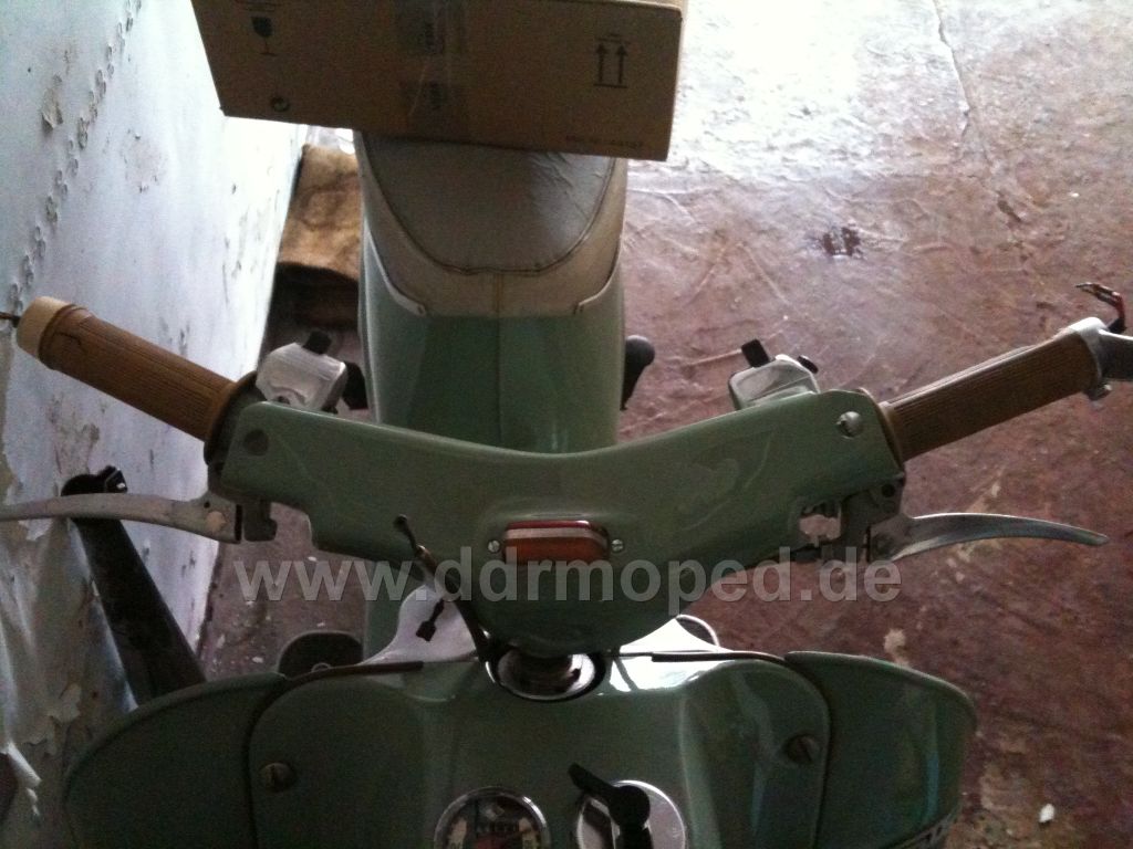

Gast
Geschrieben am: 10.05.2010, 13:51
die griffe sehn eigentlich nicht zu lang aus.. seltsam.
hier mal nen bild von meinem lenker. jez sind natürlich die richtigen griffe dran ;-)

also. der lenker sollte von einem ende zu anderen gemessen (nicht der Krümmung folgend) ein Länge von 55cm haben.

das muss ich dann nachher mal messen. kannst du vielleicht auch mal deine lenkerabdeckung messen und vielleicht auch ein paar detailbilder deiner handschaltung, des Gas-klemmstückes und deiner lenkerabdeckung machen?
ich vermute, dass es bei mir irgendwie an den amaturen liegt.....
Ronald

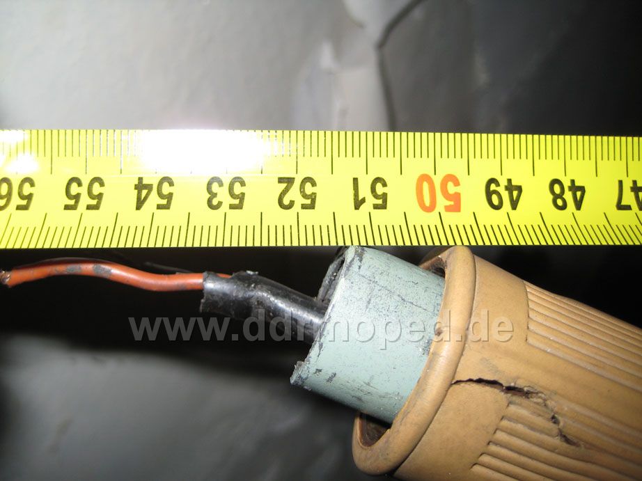

so.......also wenn du dich nicht vermessen hast, dann haben wir des Rätsels Lösung!!! unsure.gif
Mein Lenker ist nur ca. 51cm lang!!!! Ich hab gerade noch mal genau nachgeschaut und laut der Verkaufsbeschreibung damals ist mein Lenker für die Null-Serie! Die fehlenden 4cm dürften genau hinkommen, damit die Abdeckung passt!
Also muss ich nun doch noch mal den Lenker umbauen....vorher muss ich mir nur erst mal einen 55cm Lenker besorgen _uhm.gif

PS: Lenker ist 51cm lang, die Ungenauigkeit auf dem Foto kommt vom noch verbauten Rückspiegel auf der anderen Seite, der das Messergebnis um ein paar mm verfälscht.
