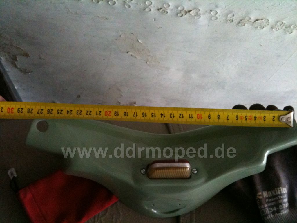

So, ich war noch mal in der Garage.... also das mit dem Armaturen rechts ganz nach Außen schieben funktioniert nicht, es ist noch immer viel zu wenig Platz für das Abdeckblech. Ich hab noch mal den Abstand zwischen den beiden Löchern in der Abdeckung gemessen.....ca. 26,5 cm.....

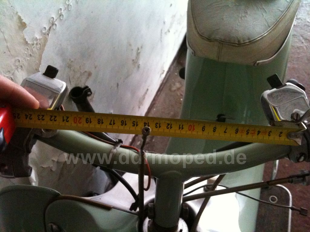

und zwischen den beiden Gegenstücken an den Klemmstücken.....ca. 22,5 cm mit normal aufgebrachtem Distanzstück zw. Gasgriff und Blinker. also der Lenker ist definitiv zu schmal! Ich hab die Griffe noch mal gemessen....10cm, also die richtigen, die Schaltung und das Klemmstück sind jeweils 5cm breit + Distanzstück und auf der linken Seite der Spiegel.....nun bin ich gespannt, wie es mit dem anderen Lenker aussieht. Müsste den eigentlich bis zum WE haben, werde aber erst nächste Woche zum anbauen kommen. Inzwischen frage ich einfach noch mal, ob jemand evtl. noch so ein Distanzstück wie MadMaik übrig hat und ob evtl. auch jemand weiss, wo ich so ein Simson-Emblem mit den Pins hinten dran bekommen könnte..... Gruß Ronald

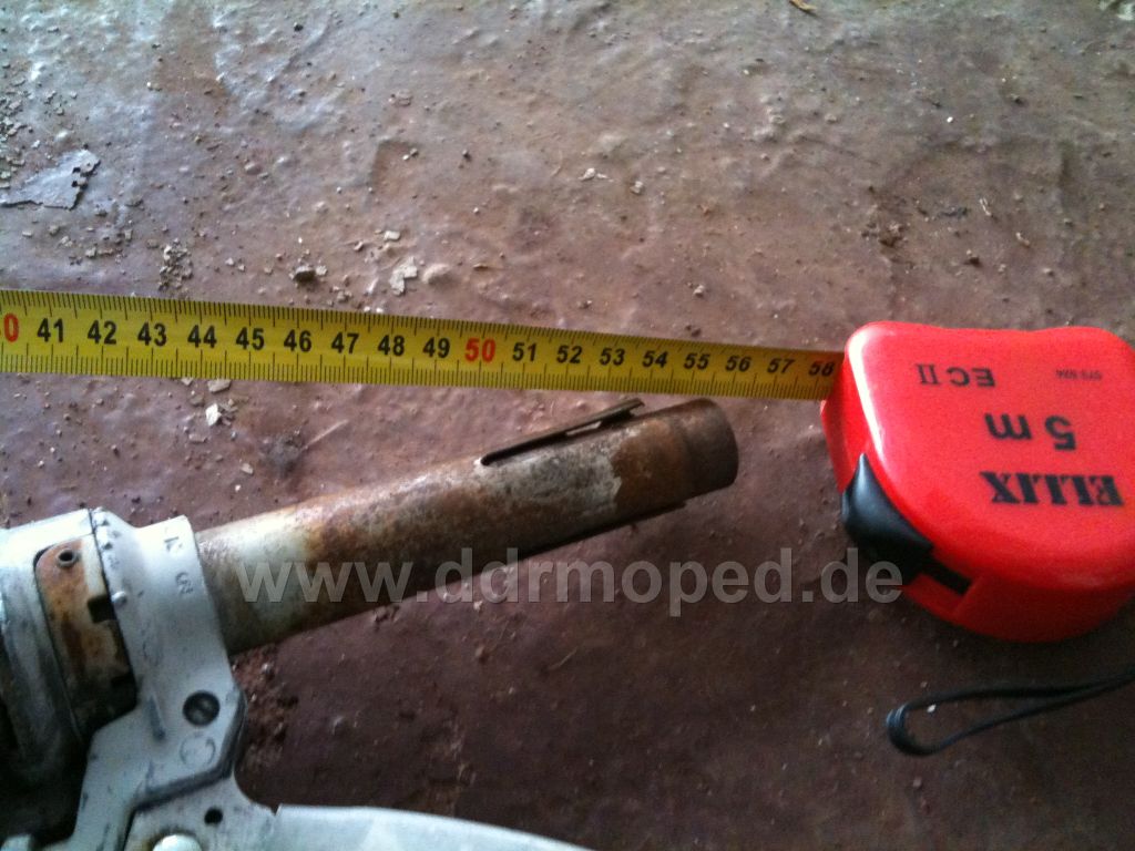

So, der neue Lenker ist heute gekommen und nun scheint alles Gut zu werden. Leider werde ich es wohl erst nächste Woche schaffen, den Lenker zu Lackieren und anzubauen. Ich hab aber schon mal nachgemessen und der Lenker hat knapp 55cm (das Massband liegt bisschen ungenau an, ich hatte keine Zeit)....der Abstand zwischen den beiden Gegengewinden an den Klemmstücken hat genau 26,5cm, also passt die Abdeckung und das Loch für die Befestigungsschraube des Blinkers (rechts) ist weiter aussen, sodass das Klemmstück wohl nur zum Teil auf dem Lenker ansetzt....so wie bei Jörg. Ich denke, nun wird das alles passen!!! @Maik: konntest du ein Distanzstück bei deinem Teilemenschen bekommen? Gruß Ronald

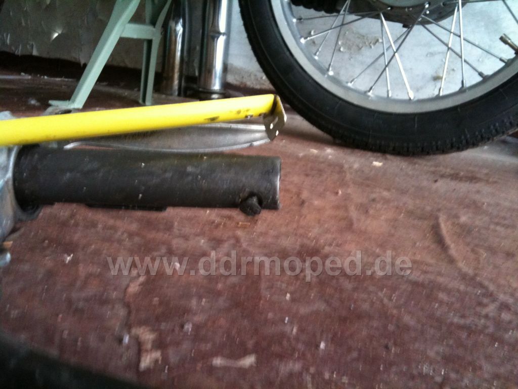

und die Bohrung auf der Gasseite:
| Gast |
Soooooo....der Lenker passt jetzt und es ist wie bei Jörg. Der Gasgriff schliesst mit dem Lenker ab, dann kommt das Alu-Distanzstück und der Blinker. Heute hab ich sie soweit fertig zusammengebaut.....und beim 3. Tritt ist sie angesprungen!! Nach einem halben Jahr finde ich das schon sehr schön Nun muss ich nur noch die Schaltung einstellen, was ich über alles hasse!!!!!!! Gruß Ronald PS: wenn sie dann läuft und angemeldet ist, werde ich meine Gute in einem extra-Fred vorstellen. PSPS: meins Klick
