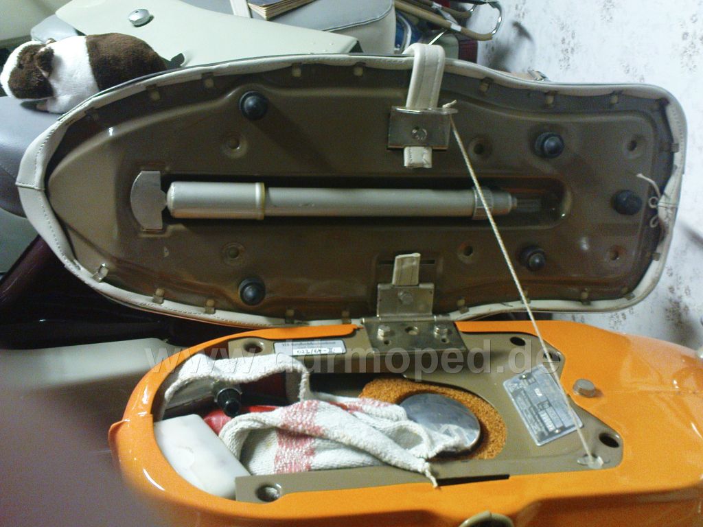

 |  Was interessant wäre, wenn man wüsste, aus welchem Material die Kugel unten dran war und welche Art von Strick benutzt wurde...Nylon, Hanf, oder was auch immer und welche Farbe der Strick hatte.... Ich hab neulich im Baumarkt eine sehr schöne weisse Nylon-Paketschnur von 2mm Dicke gesehen die ich mir wunderbar vorstellen könnte....allerdings muss ich da 50m kaufen für 5 Euro.... ....den Rest könnte ich ja als 50cm Stücken bei Ebay verscheuern....mit unten dran ner Kugel für 8,90 EUR das Stück     Gruß Ronald   |
      | Gast |  |
 |  Mhhh, ist nur noch die Frage, ob sie zwingend schwarz sein muss, oder ob es egal ist....außerdem isst immer noch nicht genau geklärt, was unten dran ist, eine Kugel, oder eine Scheibe??? Dies ist leider auch nicht aus den Beiträgen auf S. 67 ff zu lesen.....vielleicht kann ja s-u mal ein Bild machen, da er ja laut S. 67 eine Schwalbe mit Schnur hat......
 Ronald
      | Gast |  |
 | | QUOTE (Siebenson @ 20.05.2010, 19:10) |  | Die Schnur ist bei mit blau und geflochten. Es ist Kunststoff. Am unteren ente ist sie durch eine Art Lochscheibe gesteckt, hinter welcher dann ein Knoten ist. Die Lochscheibe klemmt im Rahmen (von unten).
 S-U
  Kannst du von der Lochscheibe bei Gelegenheit mal ein Bild machen? Ich kann mir das nicht wo wirklich vorstellen, wie sie im Rahmen klemmt .....
 Ronald
      | Gast |  |
 |  danke für das Bild!!
 mhhh, was nimmt man da als Alternative für die Befestigung der Schnur rechts unten am Rahmen? Ich hab das momentan mit einer Kugel gelöst, die nicht durch das Loch passt......

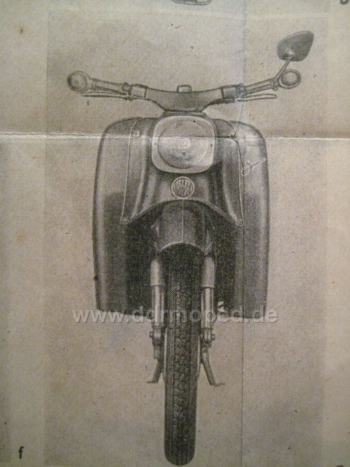

 |  Dann ist der KR51 in den Schaubildern noch mit Simson-Schriftzug am Knieblech versehen und das Lenkerblech hat keinerlei Emblem. Auch der Spiegel ist wunderbar zu sehen, da hier vor ein/zwei Seiten ein Kommentar zu kam  Angefügtes Bild  |

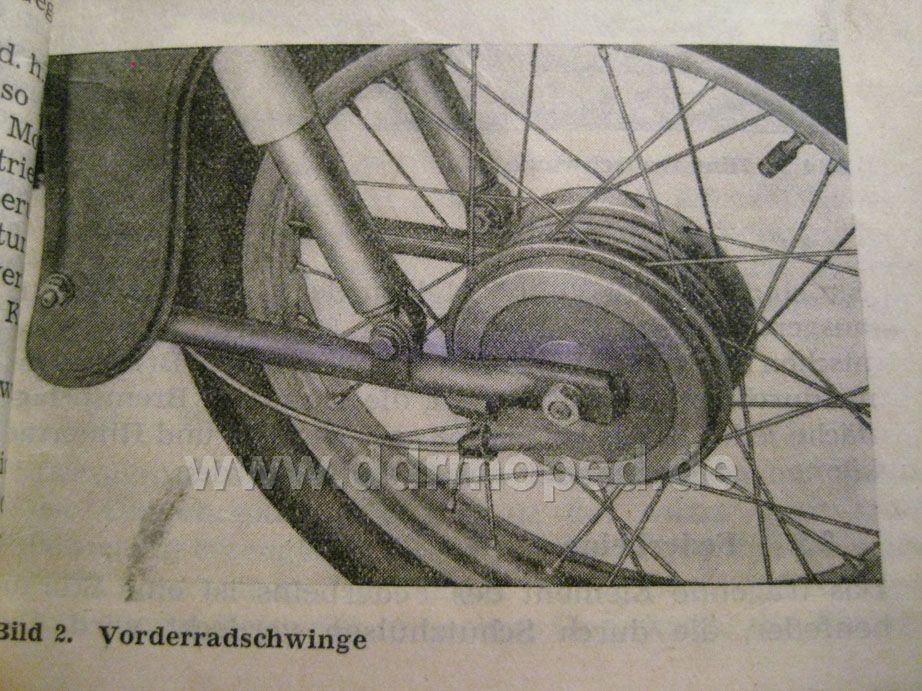

 |  dann ist noch eine ganz andere Bremsankerplatte abgebildet  Angefügtes Bild  |

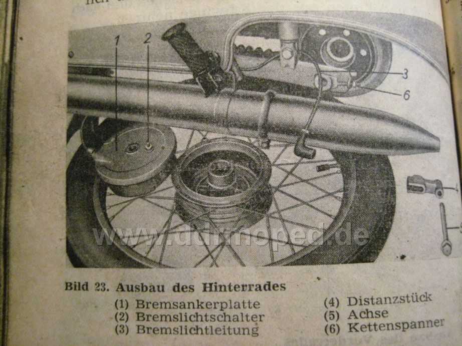

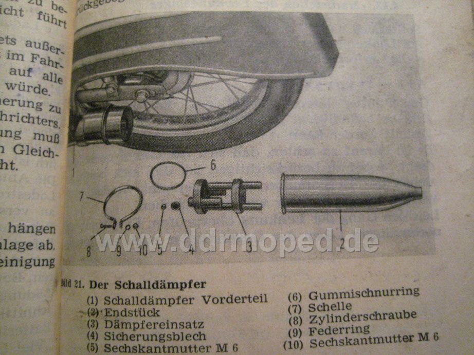

 |  auch am Hinterrad ist eine andere Bremsankerplatte zu sehen....und wunderbar ist hier auch die noch spitzere Auspufftüte zu sehen  Angefügtes Bild  |
      | Gast |  |
 |  hier noch mal im Detail  Angefügtes Bild  |

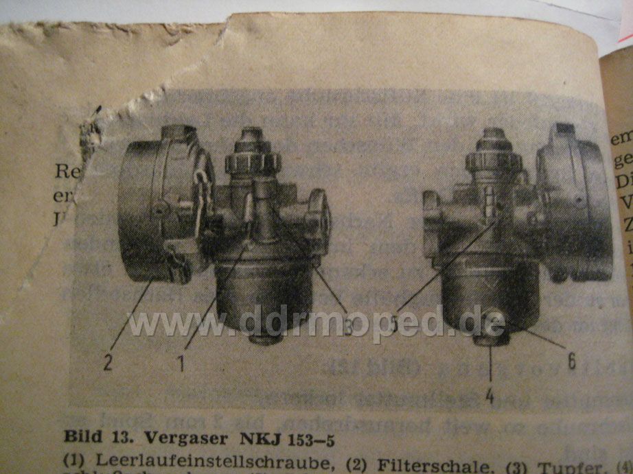

 |  dann ist natürlich noch der 153-5er Vergaser abgebildet  Angefügtes Bild  |

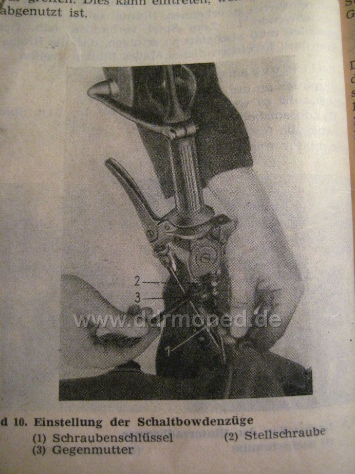

 |  und als letztes Bild noch etwas sehr kurioses.....die Verstellschrauben der Handschaltzüge waren gleich am Lenker hinter der Handschaltung zu finden....  Angefügtes Bild  |
