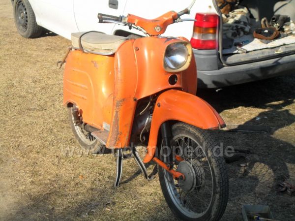

So ich habe mir gestern eine orange farbene Schwalbe geholt. Laut Rahmen ist sie Baujahr 71 was ich aber nicht glaube. Folgende Dinge weisen auf ein älteres Semester hin:
- Gepäckträger beige
- Baldauf-Rückstrahler
- graue Sitzbank mit Aluleisten und Simson Schriftzug
- alter Krümmer(für Zylinder mit Deiecksflansch)
- Trittbretter mit Pyramidenmuster
- Beinschild mit Tupferhalterung
- kurzer Lenker in "Wagenfarbe"
- Lenkerabdeckung mit Parklichterhöhung
- abgerundeter Brems- und Kupplungsgriff
- flach verlaufende Lampenmaske
- breiter Lampenring
- Tank ohne Sicke
- Rautentacho(wahrscheinlich nicht der originale, da erst 4500km)
- Betriebsanleitung 3.Ausgabe 1964
so dass war es erstmal soweit ich mich erinnern kann.
Ich denke sie ist älter nur wie kann man es genau feststllen???

Lass doch bitte mal mehr Bilder sprechen.

Schön, schön noch nicht viel aber schön.
Hätt ich auch gern, für die Kohln.

Das müsste eine KR51 sein von 64 oder 65 . Hat dein Schätzchen den Hand oder Fußschaltung ? Wenn es eine Hanfschalt KR51 ist , dann definitiv eine 64er ! .

Da ist keine Schaltwippe, also H. .

Der Vergaser ist schon ein 16N 1-1, oder ?

Also der Rahmen wird schon stimmen auch die Lackierung desselben der Rest ist eindeutig von 64/65.
Wie kommt das nun ich denke hier wurde eindeutig ein Rahmenwechsel vorgenommen wahrscheinlich sogar schon zu DDR-Zeiten aufgrund von Unfall oder Rostzerfessung wer weiß das schon.
Da aber fast alles noch 64/65 ist würde ich mich an deiner Stelle nach einem passenden Rahmen umschauen.
Hier im TM wollte doch jemand eine halbe 65er loswerden schrein ihn doch mal an.

Ich begebe mich lieber auf die Suche nach nen 64er Rahmen. Jetzt werd ich erstmal richtige Schrauben holen+Kederhalterung für die Lampenmaske weil nämlich nen Haufen Kleinteile fehlen. Übrigens angesprungen war sie auch und fährt ich echt traumhaft, leider nur nen bissel hart da die Sitzbank völlig verhärtet ist. Jetzt gehts weiter mit Bildern.
