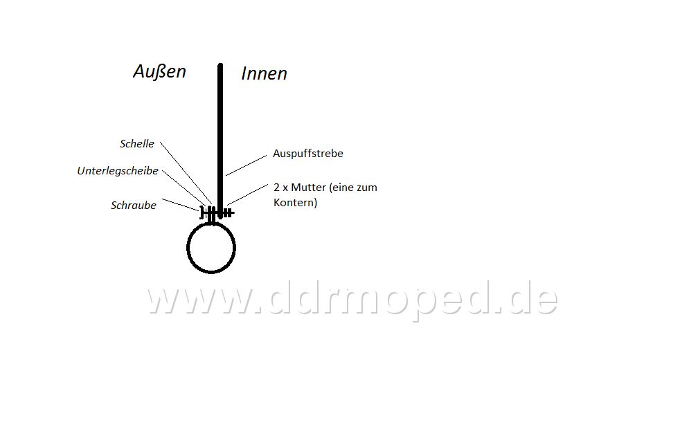

Übrigens habe ich nochmal eine Frage bezüglich der Befestigung an der Auspuffstrebe. Was brauche ich alles und in welcher Reihenfolge wird es befestigt? Ich habe mal ein Bild angehängt, so wie ich es mir denke. Der Betrachtungswinkel ist direkt von Vorne.

Reihenfolge ist:
Schraube->Schelle->Mutter->Haltestrebe->Mutter (nur eine)
Unterlegscheiben kommen gar nicht, dafür ein Federring vor jeweils einer Mutter

Alles klar, danke Dirk!
