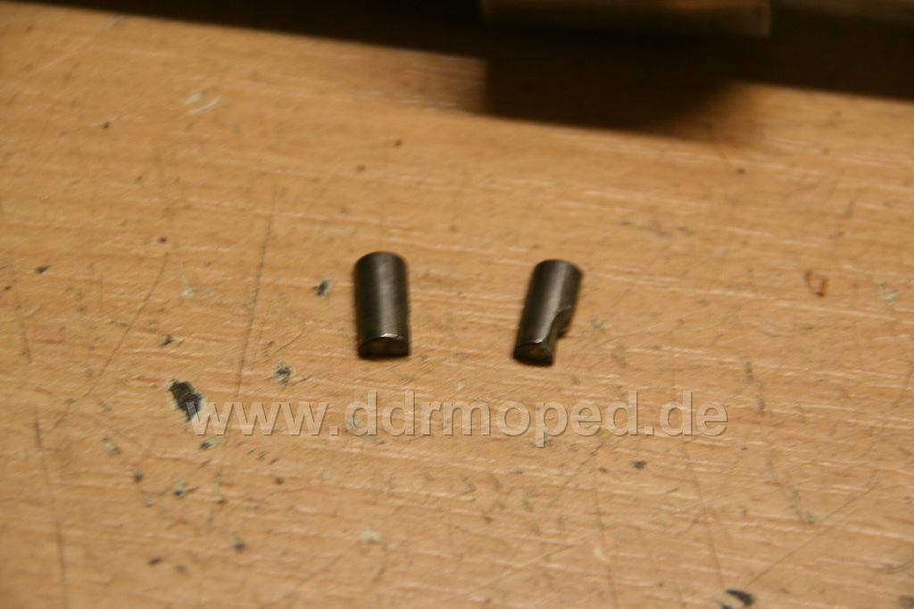

Ich hab heut einen Rh50 auseinandergenommen (wieder mal laugh.gif ) und habe einen intressanten Fehler festgestellt (hatte ich bisher noch nie): Es lagen im Ölschlamm 2 Metallteile, die ich als 1. für Zahnradzähne gedeutet habe. Ist nicht!
Es hat eine von den Zylinderrollen im Freilaufkäfig hälftig längs gespalten! Der Käfig hat diese ausgespien und sie sind gott sei dank nicht zwischen 2 Zahnräder gekommen.
Die Kurvenscheibe des Pedaltriebs ist völlig unbehelligt und normal. Ist mir komplett schleierhaft sowas. hmm.gif

Sehr interessante Sache, habe ich so auch noch nie gesehen.

Nein, Miramidkäfig. Alles völlig unbeschädigt. Vielleicht ist die eine Rolle schon bei der Montage rausgefallen und doch irgendwie zwischen die Räder gekommen. hmm.gif
Jörg, danke. Die habe ich noch ausreichend. Mit den kleinen Zylinderstiften für die Kupplung sieht es eher etwas trübe aus. Die verpissen sich gerne bei der Montage in die letzte Ecke. laugh.gif Ich hab aus einer Kupplung auch schon mal abgekniffne Nägel rausgeholt, weil man die Stifte wohl versaubeutelt hat. wink.gif

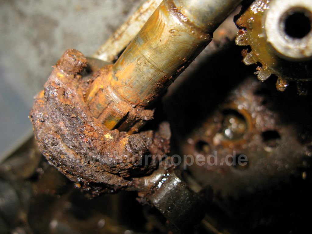

oder so

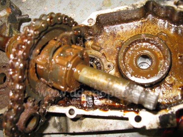

kann man hiervon noch was gebrauchen ??

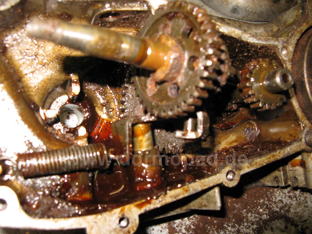

n`bissl unscharf das ganze ......ist da noch was zu gebrauchen

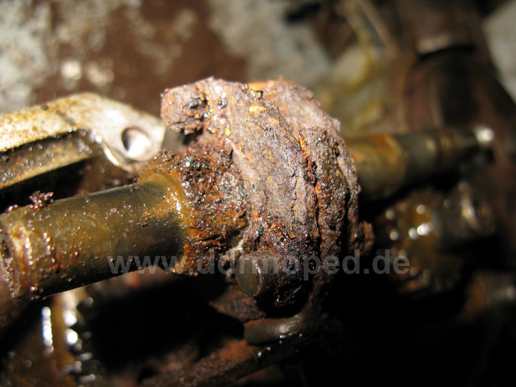

so hier das letzte Foto von meinem Rostmotor. Jungens , ich sage euch , diesen Motor habe ich bis zum Auseinandernehmen 2 Jahre lang immer wieder mit Rostlöser von aussen behandelt , bin mit nem Brenner an den Zylinder gegangen , um durch Wärme irgend was zu bewirken. Da tat sich nichts............, Der Motor hatte nach dem mühsamen Öffnen keinen Tropfen Öl in sich , sondern nur nen Haufen Öl- Wasser -Schlamm......dementsprechend sieht das Innenleben dann auch aus. Hier noch ein Foto von der Kupplung , ......ich hatte gedacht dass man die Kurbelwelle auch noch weiter verwenden kann, .....leider wird da nichts draus ..........sowas geht unter die Rubrik "spektakuläre Schäden" ..... ,...Kolben und Zylinder incl. Pleuel bilden eine gemeinsame verrostete Einheit. tongue.gif tongue.gif
Vielleicht kann ich da mal ein Kunstwerk draus machen . tongue.gif tongue.gif tongue.gif

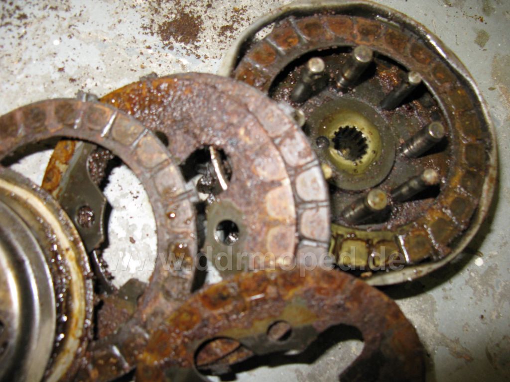

so hier noch die Kupplung
