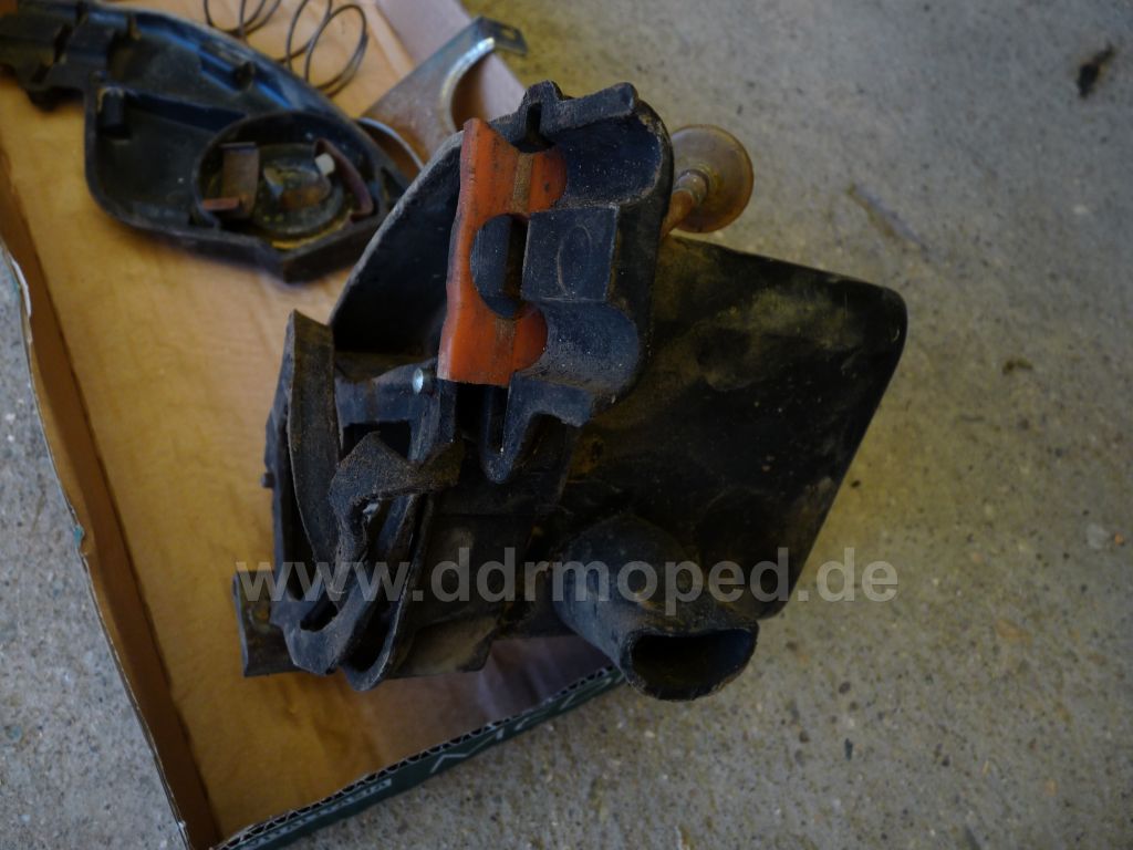

Ja eigentlich wollte ich den wohl originalen am Simson-Motor-Spatz verbauten dreiteiligen Ansauggeräuschdämpfer verbauen, aber dieser passt nun nicht an den Vergaser...

Heir ein Foto vom Ansauggeräuschdämpfer.

Oh doch, das müsste passen. Du müsstest lediglich die Schale hinten abschrauben, diese sollte mit zwei M5-Schrauben befestigt sein.
Die Vergaserbezeichnung für den M52 mit Plastik-Luftfilterkasten sollte NKJ 134-3 sein.

Ja, die große Schale am Vergaser läßt sich abschrauben und die Vergaserdüsen zu wechseln ist ja auch kein Problem (falls es einer anderen Bedüsung bedürfen sollte).

Die defekten Dichtungen von deinem Ansauggeräuschdämpfer kannst du ersetzen, indem du die dir passend aus einer geeigneten Gummimatte selber ausschneidest. Die Plastikteile des Dämpfers kannst du dabei als Schablone nutzen.
Da brauchst du wenigstens nicht Millionen für solch eine Furzdichtung auszugeben, denn die werden gelegentlich teuer gehandelt.

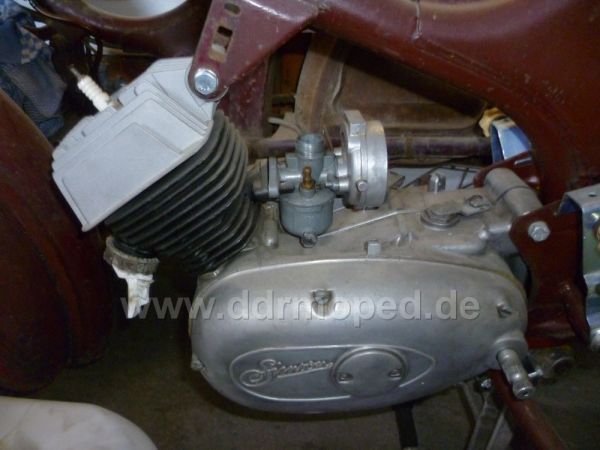

Geschrieben am: 23.03.2011, 20:33
Was ist das für ein Vergasertyp, der dort auf dem Foto verbaut ist ? hmm.gif _uhm.gif
Wenn er da noch die Luftklappenschale dran hat, ist es entweder ein NKJ 134-1 oder ein NKJ 134-2 . Zu beiden gehört der Ansaugdämpfer aus Gummi . Beide von mir aufgezählten Vergasertypen waren am M 52KH von Spätherbst 1967 bis März 1968 montiert . Ab März 1968 war der NKJ 134-3 mit Plast-Ansaugdämpfer bis zum Produktionsende des Spatz im Sommer 1970 verbaut . wink.gif

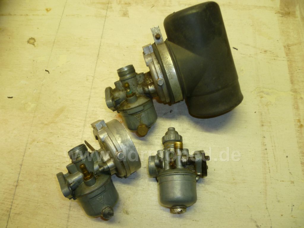

Hab mal ein Foto gemacht von den 3 Vergasern die ich noch für den Spatz hätte. Kann aber am Vergaser nicht sehen, ob es ein NKJ 134 1 oder ein NKJ 134 2 ist. Eigentlich möchte ich gern den Plast-Ansaugdämpfer einbauen, wo ist denn dann der Unterschied zum NKJ 134 3?

Geschrieben am: 31.03.2011, 18:03
Beiträge: 5647
Soll wirklich bei allen Dreien der Vergasertyp nicht zu erkennen sein? Müsste auf der Oberseite des Verbindungsstücks zum Zylinder stehen.

Vor dem M 52 KH-Motor von Simson war ja bekanntlich der Soemtron-Motor mit Pedalen oder Kickstarter am Werkeln . Dieser hatte grösstenteils den NKJ 134-1 hinterm Zylinder . Die Hauptdüse ist 'ne 60er, beim NKJ 134-2, der nicht so oft verbaut war, ist 'ne 57er Hauptdüse dran . Sonst sehen die Vergaser identisch aus . Das heisst, sie haben beide die Luftklappenschale hinten dran . Am NKJ 134-3 ist diese Luftklappenschale nicht verbaut . Der Vergaser hat kein Startorgan . Das ist am Einlass des Plast-Ansaugdämpfers mittels eines Luftschiebers angebracht . Vom Ansaugtopf zum Vergaser geht ein kurzer gerader Schlauch . Die Hauptdüse ist 'ne 52er . Später, bei Ersatzvergasern sollen vom Werk aus die empfohlenen 55er Hauptdüsen drin gewesen sein . hmm.gif
Die Vergaser-Typbezeichnung ist oben auf der linken Flanschseite zum Zylinder eingeprägt .

Ja nun hab ich die Bezeichnungen gefunden...einmal mit dem Lappen drüber gewischt und sie kamen zum Vorschein. Von den 134ern hab ich die -1 bis 3, also auf alle Fälle ein originaler für meinen Vogel dabei. Nun hab ich noch einen vierten gefunden, der hat die Bezeichnung 153-6. Was ist nun das für einer ?
Geschrieben am: 01.04.2011, 15:53
Beiträge: 4434
... für die ersten Stare von 1964 und 1965 (mit M53-Motor)
