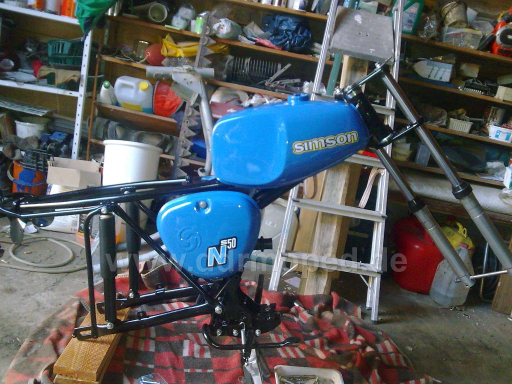

Ich habe ein gr. Problem mit denn spaltmaßen zwischen seitendeckel und Obergurtsrebe. Wenn ich Fahre schleift der seitendeckel immer an der Obergurtstrebe.
Habe schon die stoßdampfer gewechelst aber leider keine Veränderung.
Könnt ihr mir helfen????
S 50 Bj. 76 gelb mit Büffeltank
SR 50 BJ 86 in Blau das alltagsmoped
Tika

mal die andere seite

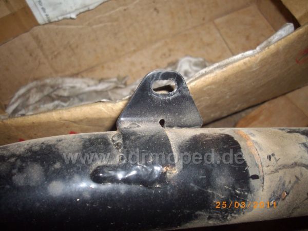

Wie der Gunther schon beschrieb befindet sich an der oberen befestigung des Herzkstens ein Langloch man muss ihn also beim festschrauben nach vorn drücken dann hat der Deckel auch Platz.

Dirk, kannst du mal ein Foto vom Langloch machen, damit ich weiß, wo ich suchen muss?

QUOTE (ddrschrauber @ 23.03.2011, 20:33)
Na klar Tim
Einmal in Herzkasten

und einmal in Rahmen
