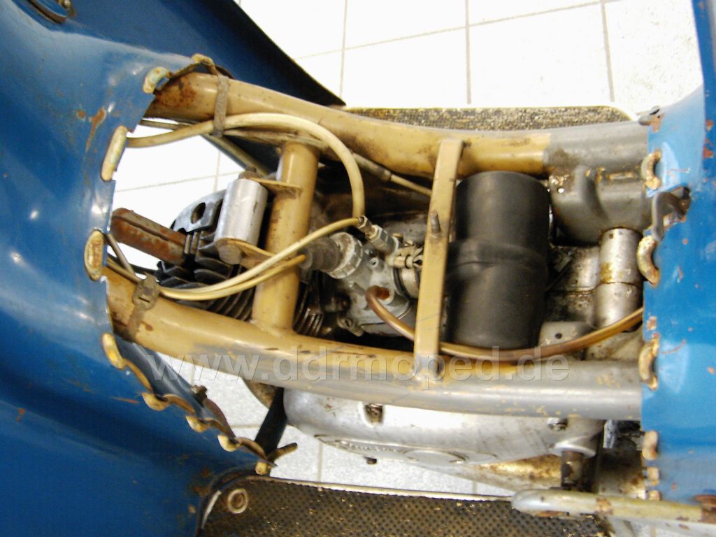

Weil wir grade dabei sind, die Aussparung im Panzer für den Benzinhahn ist auch unterschiedlich!
Bisher kenne ich 3 unterschiedliche Panzer.
Hier mal das erste Foto von einer sehr frühen 64er Schwalbe.

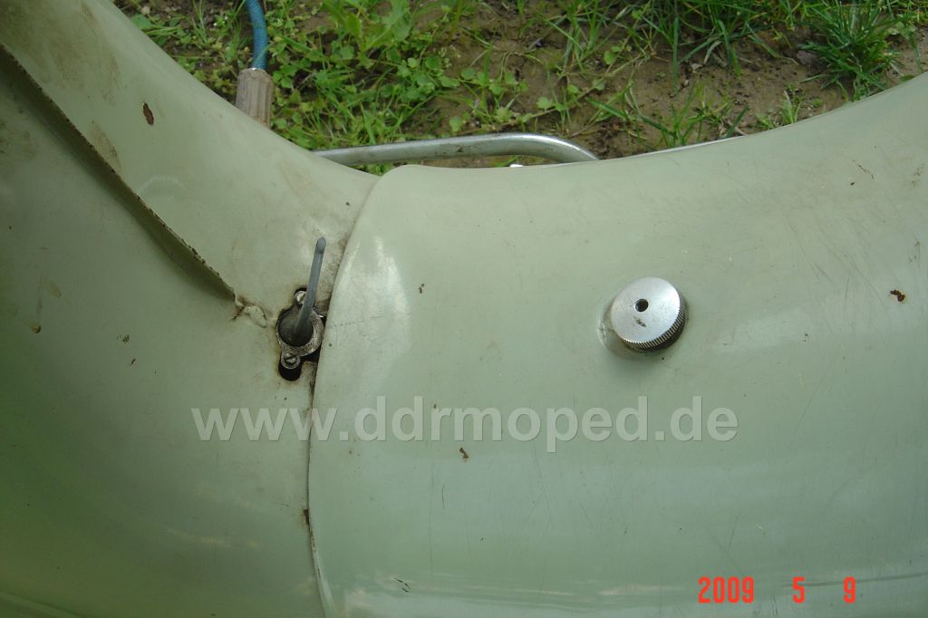

Nr. 2 spätere 64er

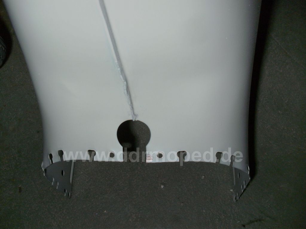

Bein der letzten Ausführung auch bei den Panzern der KR51/2 ist der Auschnitt oben kreisrund und geht dann schmal runter.
Foto jetzt eingefügt.

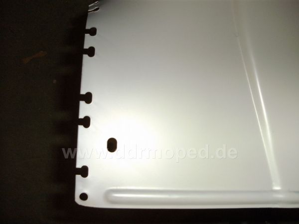

Fakt ist, dass bei der Haube, wie das Teil ja eigentlich heisst, die Löcher der seitlichen Befestigungsschrauben unterschiedlich hoch sitzen . Das erklärt auch die unterschiedlichen Haltewinkel bei KR 51, KR 51/1 zur KR 51/2 . Die Bohrungen für die Rückleuchtenbefestigung sind natürlich auch anders .

Und weil es Alex schon angesprochen hatte hier die seitlichen Löcher für die vordere Halterung am KR51/2 Panzer.
Geschrieben am: 24.03.2011, 23:53
Beiträge: 15650
Und jetzt mit angelegtem Zollstock. Lochmitte bei 5 cm von Rand weg.

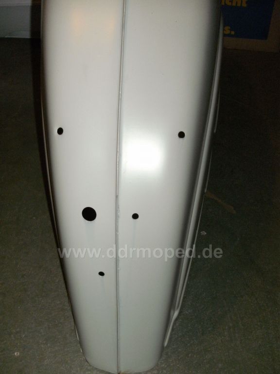

und noch die Heckansicht.
Übrigens Jörg bis 82 ca hatten die /2 Panzer noch den geraden Benzinhahnausschnitt und danach deinen gezeigten.
Meine 81´er Schwalbe hat auch noch den geraden Ausschnitt.
