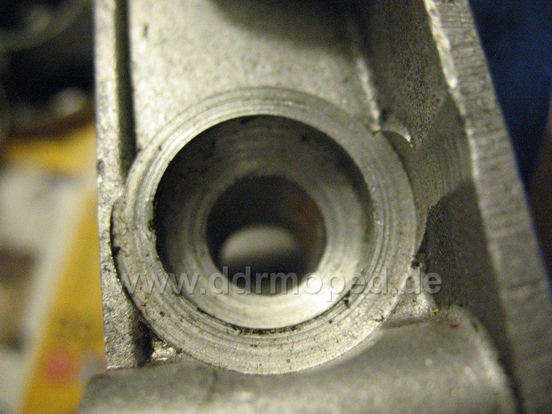

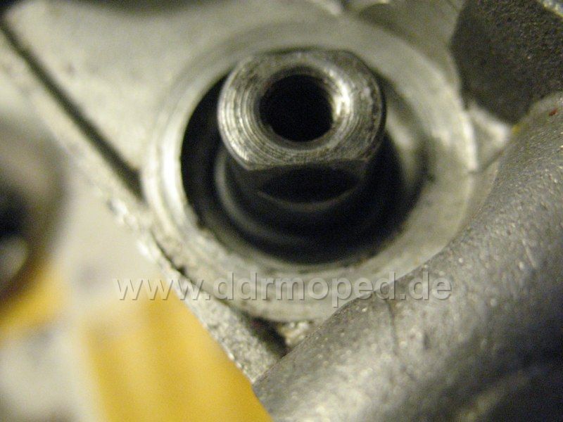

Moin,moin !
Dieser Ort ist nicht leicht zu versiegeln,aber nichts ist unmöglich !
Grüsse piotr

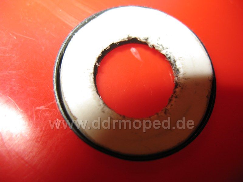

Mitglied seit: 01.01.2007

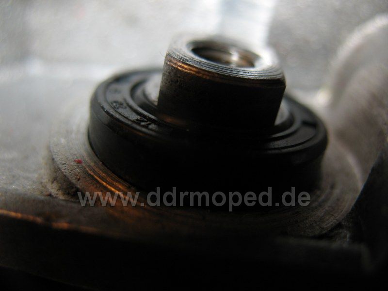

Original Gummidichtung hat leider Kurze Lebensdauer,deshalb mein Vorschlag-statt original Dichtung-O-ring plus kleine simmering / 12x20x 5 / an diese stelle.
Grüsse piotr
piotr
Geschrieben am: 09.01.2015, 21:09
Beiträge: 1662

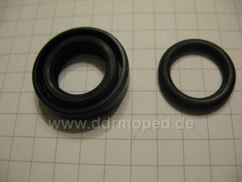

Als erste dass der O-ring / 12x2 /
Grüsse piotr

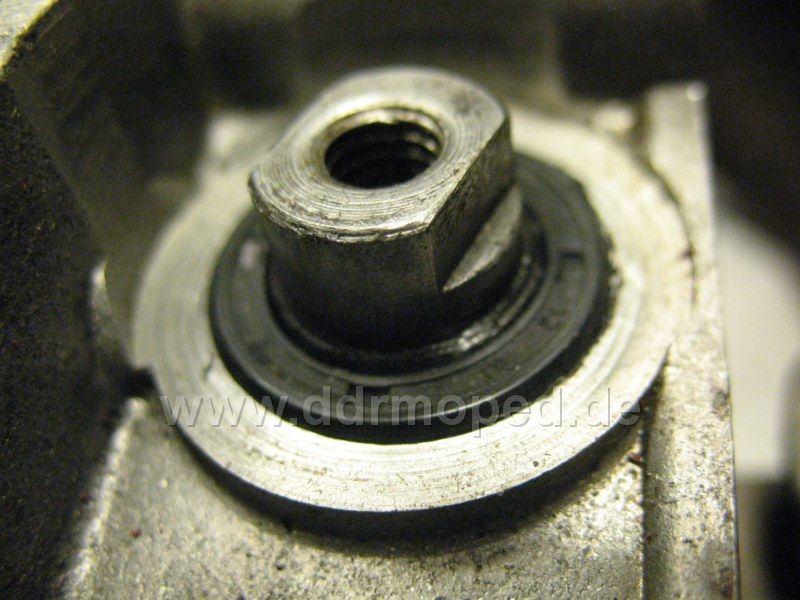

piotr
Geschrieben am: 09.01.2015, 21:10
Beiträge: 1662
Mitgliedsnummer.: 420
Dann simmering
Grüsse piotr

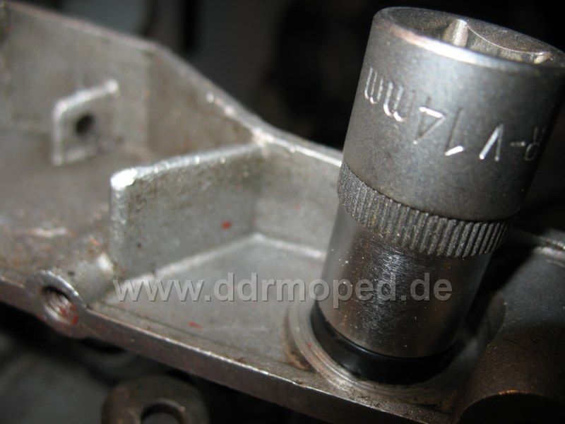

piotr
Geschrieben am: 09.01.2015, 21:11
Beiträge: 1662
Und 14 Nuss plus Hammer
Grüsse piotr
piotr
Geschrieben am: 09.01.2015, 21:14
Beiträge: 1662
Simmering sitz perfekt
Grüsse piotr

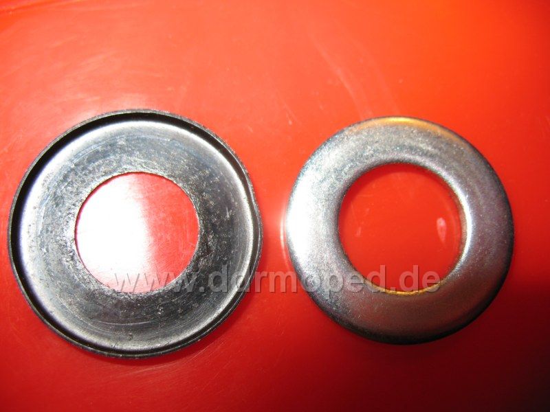

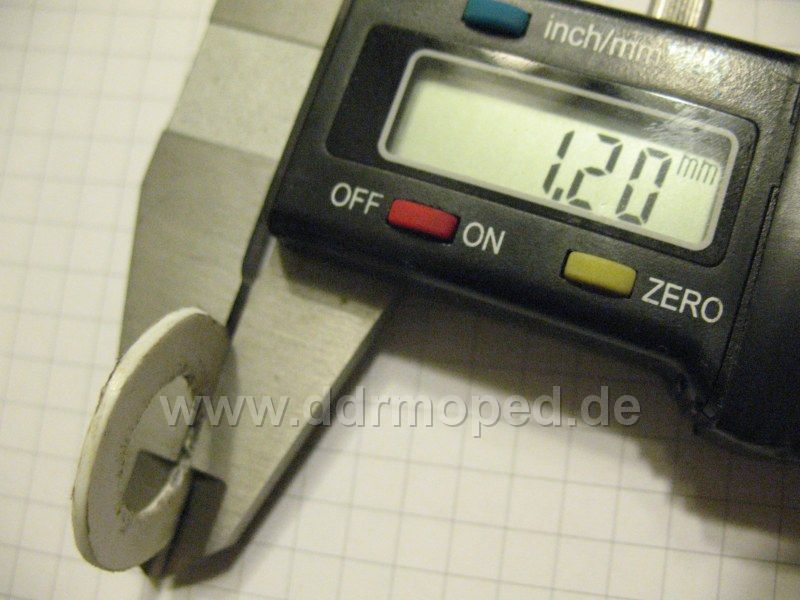

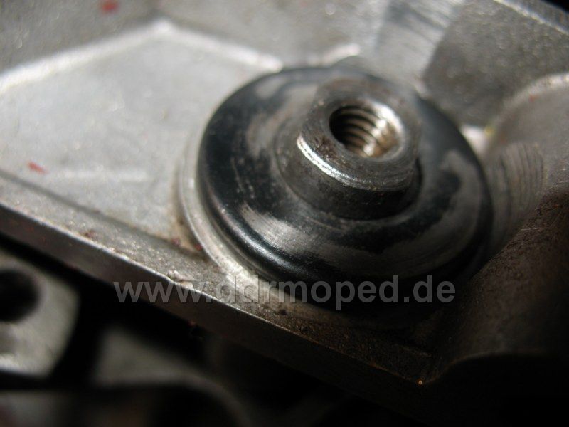

Jetzt scheibe-metal;
Grüsse piotr
piotr
Geschrieben am: 09.01.2015, 21:16
Beiträge: 1662
Oder plastik
Grüsse piotr

Fast fertig
Grüsse piotr
