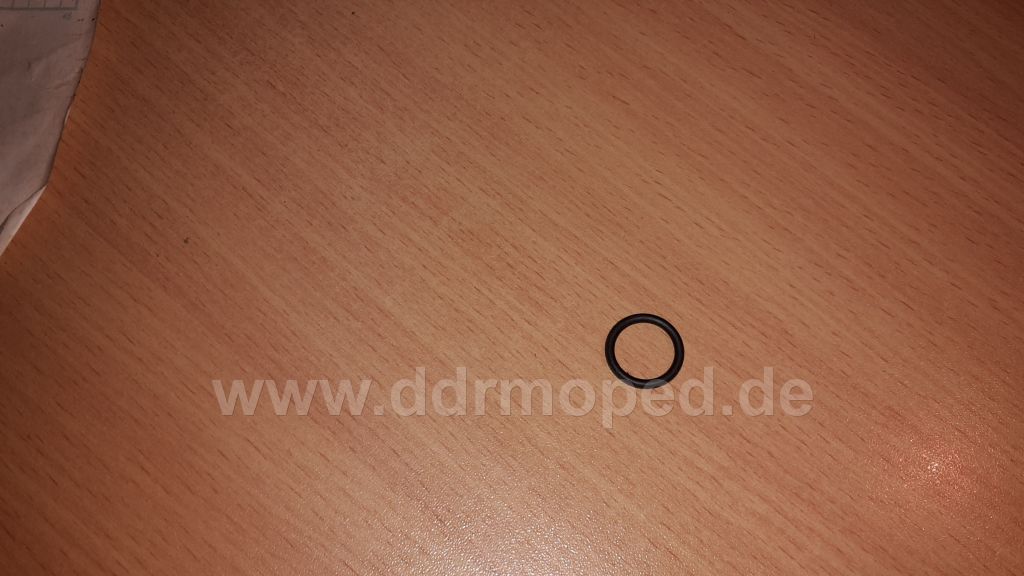

QUOTE (essifan @ 09.01.2015, 21:54)
Welche Größe/Maße hat der O-Ring
Moin !
O-Ring /12x2 / ist nicht nötig-arbeitet als zusätzliche Dichtung.
Wellendichtring -simmering, sitz fest im Gehäuse, und die original Dichtung dreht sich in seinem Sitz, und hier liegt der Unterschied !
Grüsse piotr
