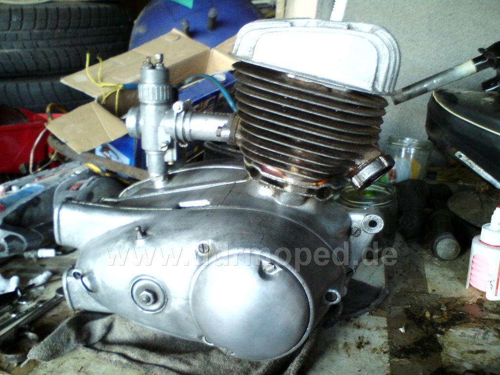

1. Ist das richtig so das der Limadeckel unten so offen ist? Oder kommt da noch was rein?
2. Bisl geputzt...
zu1: durch die vordere Öffnung kommt die "Kabelei" von der Lima.
zu2: na endlich ein brauchbares Foto.
und es ist ein original RT/3 Motorblock!
mfg. Sandro

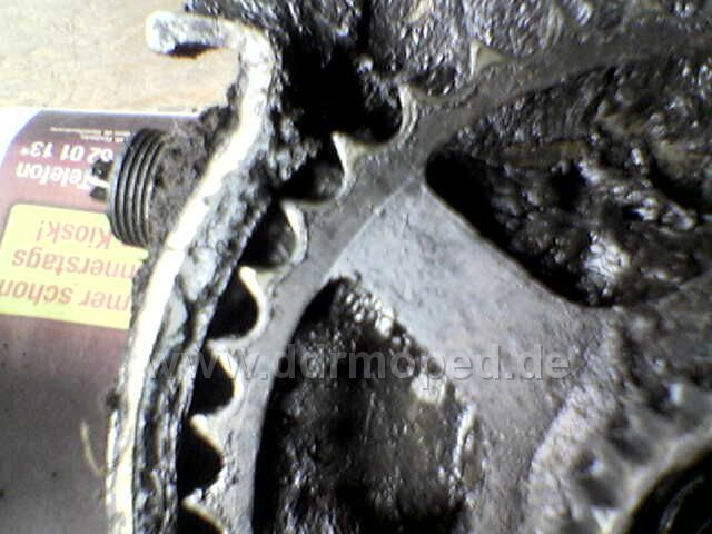

EDIT: Wo gibt's ein neues Ritzel?

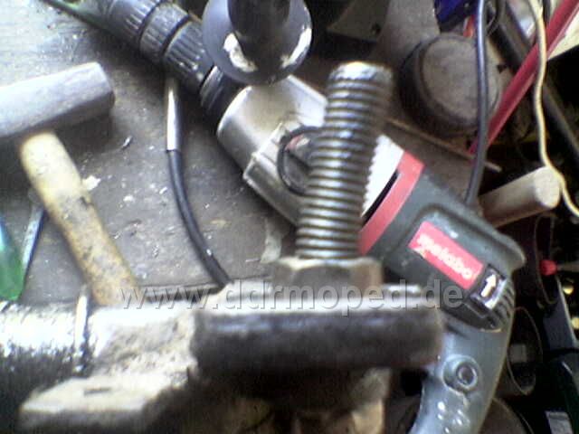

Hab heute die Telegabel demontiert... Eine Seite ging super. Ein Paar Schläge mit'm Gummihammer und ich hatte sie auseinander. Bei der anderen musst ich mit der Flex ran, denn mein Arm tat nach gefühlten 29339485193 Schläge ein wenig weh. und Ich wollte nicht so viele Schrauben opfern biggrin.gif

Ritzel gibt's leider dort nicht und auch leider nicht bei anderen Händlern. Da werd ich wohl auf ein gebrauchtes zurückgreifen müssen. Also wenn jemand eins hat: Her damit biggrin.gif !

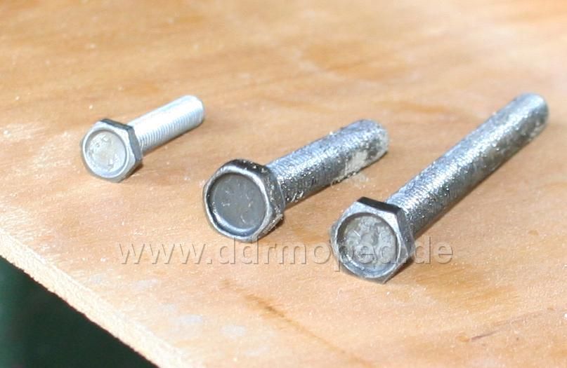

Karl, hier ist das gewünschte Bild. Ich hoffe man erkennt was:
Bei der linken M6 steht der Schriftzug hervor und bei den M8 sind sie vertieft. Und in beiden Fällen ist der Schriftzug rund

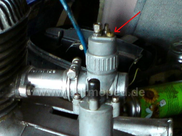

Hallo!
Kann mir mal einer sagen für was diese Düse ist, die auf dem Bild markiert ist? Ist die gleiche wie die für den Leerlauf. Welche Bedüsung ist für den Rundschiebervergaser mit 22er Durchlass richtig? In der Betriebsanleitung steht, dass eine 35er Leerlaufdüse rein gehört, sowie eine 67er Nadeldüse. Bei mir ist aber eine 45 Leerlaufdüse und 70er Nadeldüse verbaut und bei z.B. Haase Oldtimer gibt's für die RT nur eine 45er Leerlaufdüse. Wie habt ihr den denn bedüst?

Hey Woelli, also die Schrauben sind die falschen, der Kopf ist glatt mit Beschriftung, ganz ohne einen Ring.

Ok. Noch ist nichts da. Ach du meinst solche wie an der Lima der RT?!

jop wenn das bei dir eine solche ist, eigendlich gehören die ringsherum dran.
