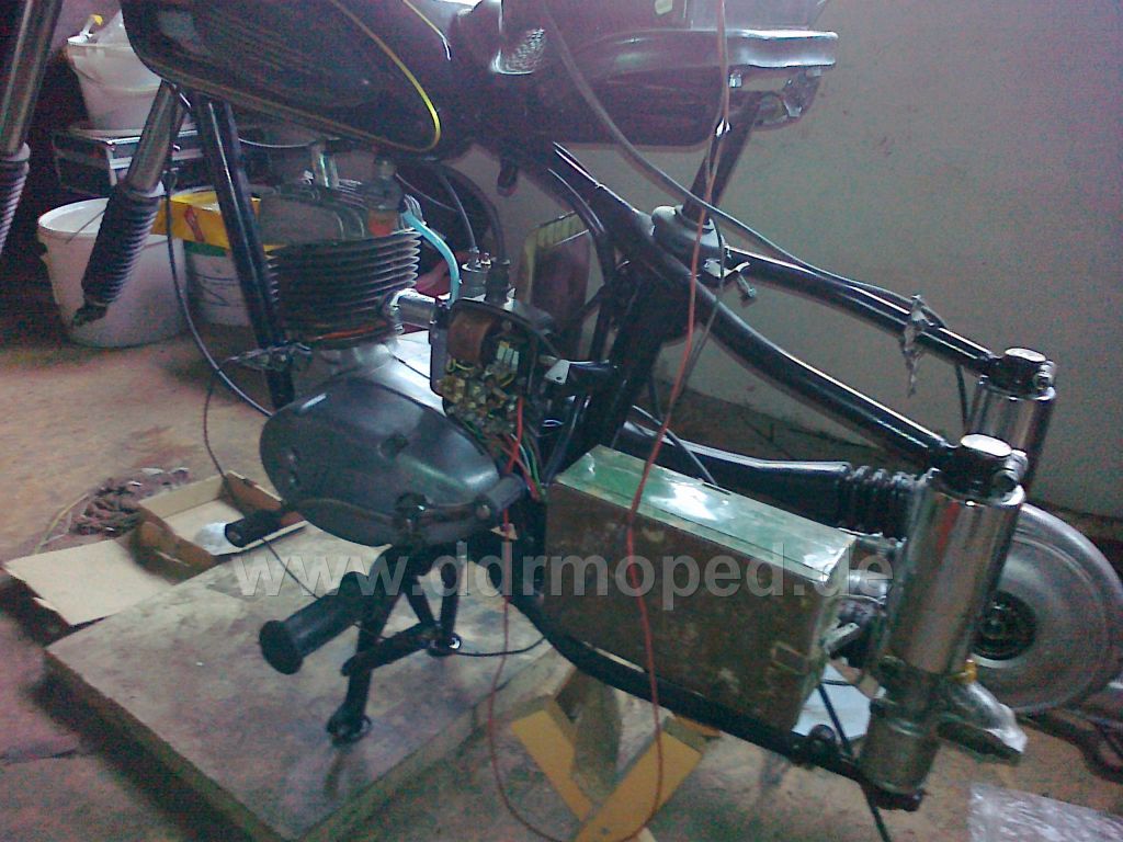

... und nun kann der Werkzeugsatz inkl. Verbandszeug-Päckchen ja echt größer ausfallen wink.gif
Bin bei der /3 nicht so "sattelfest" daher die Frage: Sind die regulären Kästen schwer zu bekommen?

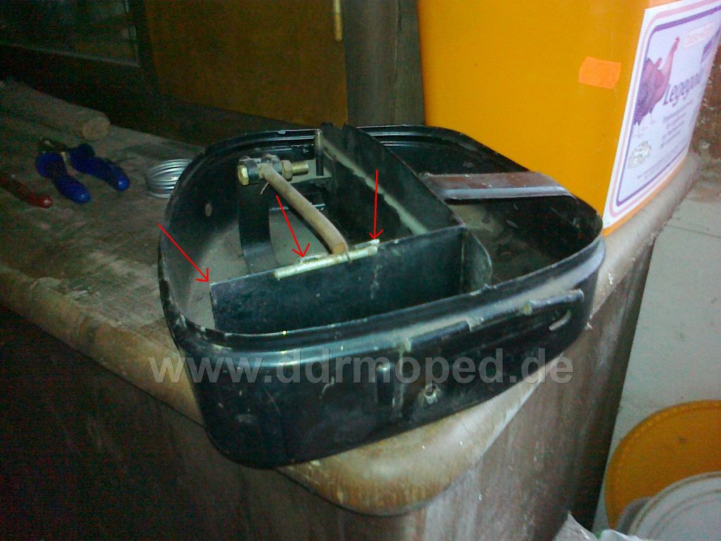

Nun ja... Die Sache ist die, bei der Strich 3 ist die Batterie mit im Kasten und durch die Säure sehen die meisten Kästen dementsprechend innen aus. Meiner war unter komplett durchgerostet.
Mein Problem ist nur das ich Kasten und Deckel einzeln gekauft habe und irgendwie jeder ein bischen unterschiedlich ist. Aber da beschäftigt mich eh noch was, denn theoretisch kann der Deckel gar nicht passen weil die auf da ein paar Kanten im Weg sind (siehe Foto) an denen der Deckel anschlägt.... Bei meinem alten waren die rum gebogen. Mich würds mal interessieren wie bei euch im Seitenkasten aussieht!
Bin echt ratlos.... Ich mein Kanten rumbiegen oder abschneiden kann doch nicht die Lösung sein...

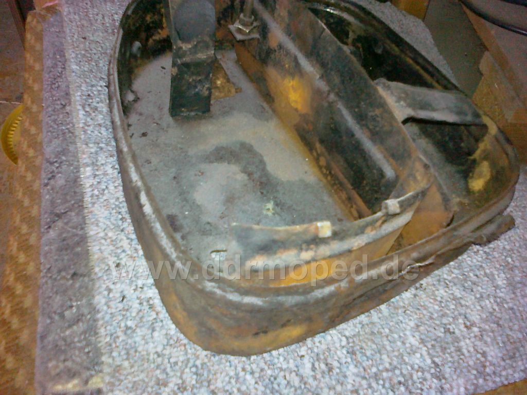

Und hier der alte...

Bei den Kästen gibt's übrigens auch große Unterschiede. Ich mein jetzt nicht den Unterschied von RT zu BK sondern die Bohrungen der Kästen. Allein meine zwei unterscheiden sich erheblich. Bohrungen an komplett unterschiedlichen Stellen. Der eine ist im Bereich der Bohrungen verstärkt der andere nicht. Der neuere hat unten nur eine Bohrung (für die Lasche am Rahmen)
Weiß da eine genaueres drüber? Warum? Wieso? Weshalb?

ein Grund für die Unterschiede dieser Kästen kann sein, daß der eine von der BK und der andere von der RT ist.
Mein Werkzeugkasten sieht wieder anders aus als deine beiden: ich hab' z.B. so ein Metallbügel im Kasten zum Befestigen der Batterie gar nicht. Vermissen ihn aber auch nicht.

Jo hab über das MZ Forum herausgefunden das der von der BK ist. Mein alter hatte auch einen Gummizug zum befestigen.
