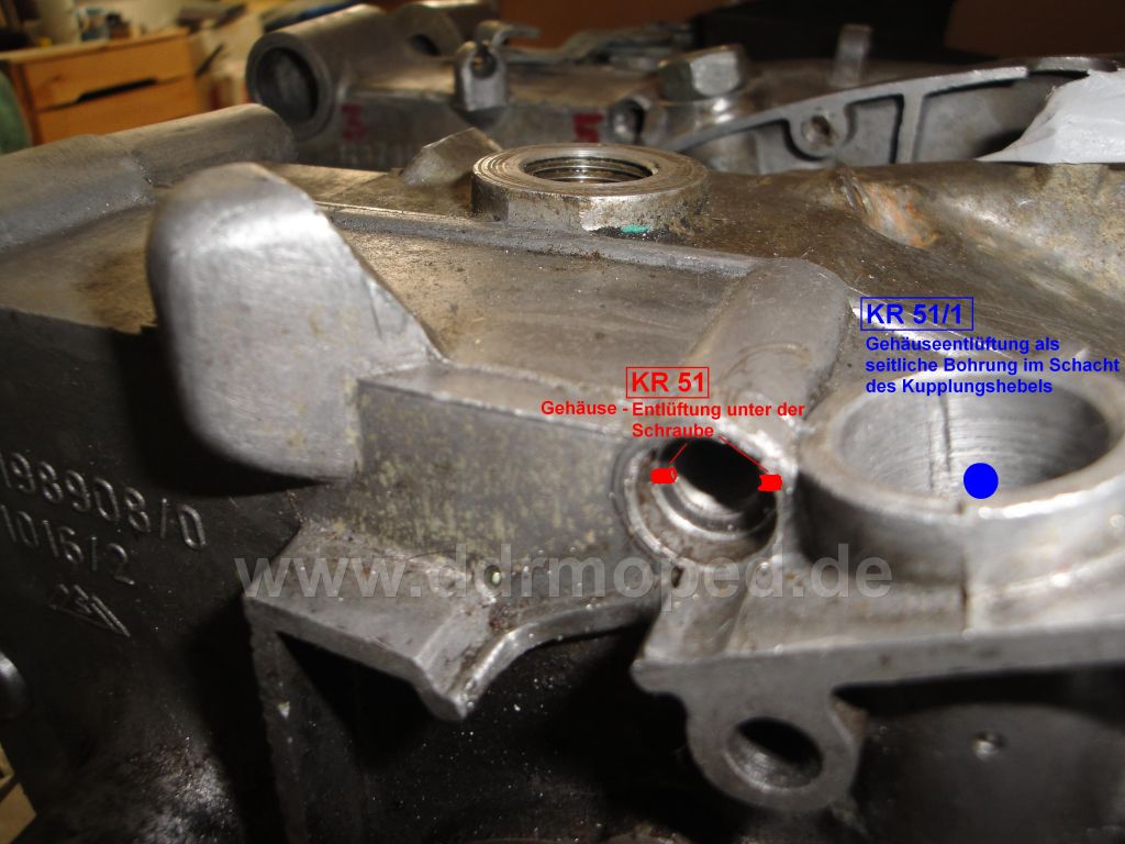

Wie kann ich von außen am Gehäuse den M53 und M53/1 unterscheiden (es ist kein Zylinder drauf)? Kann ichs evtl. an Hand der Motor-Nr. rauskriegen?

Äußerlich sind die glaube nicht zu unterscheiden.

Das ist eher schwierig, ohne den Motor offen zu haben.
Wie gesagt ist die Entlüftung des Motorgehäuses anders.
Während der M53/1 eine seitliche Entlüftungsbohrung im Schacht des Kupplungshebels hat (blau) sind beim M53 zwei Vertiefungen unter dem Schraubenkopf der oberen mittleren Gehäusespannschraube (rot), wo Luft und explosive Gase (undichte Simmerringe) durch einen horizontalen Entlüftungsschacht entlang der Schraube und am Schraubenkopf vorbei zirkulieren bzw. entweichen können. Den Entlüftungsschacht des M53 sieht man aber nur von innen, von der Gehäusedichtfläche her bei geöffnetem Motor.
