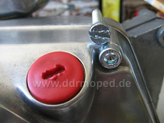

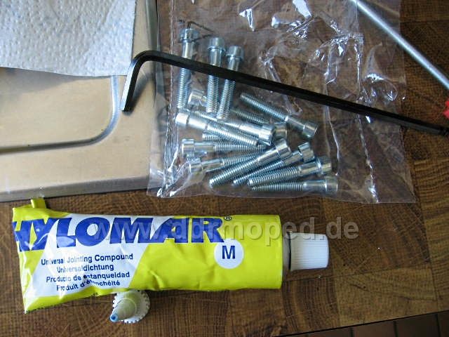

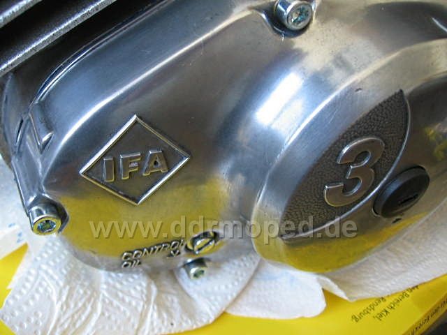

Hallo!
So,ich habe mich doch noch im allerletzten Moment dafür entschieden,dass ich die neue Kupplungsdeckeldichtung aus Papier mit Hylomar einsetze!
Mal sehen,ob der Ölverlust nun ein Ende hat !
Die neue Dichtung habe ich vor einer Stunde eingesetzt,Öl neu eingefüllt und bis jetzt sieht noch alles gut aus wink.gif
Auch habe ich mir aus dem Internet neue Innensechskant Inbusschrauben M6x35 besorgt und die sind auch allemal besser als diese halbstarken Schlitzschrauben!
Ich hatte richtige Probleme diese Schlitzschrauben überhaupt wieder auf zu bekommen blink.gif Die sind sowas von weich am Kopf mad.gif
Anbei noch ein paar Fotos,damit Euch auch nicht so langweilig wird laugh.gif

2.

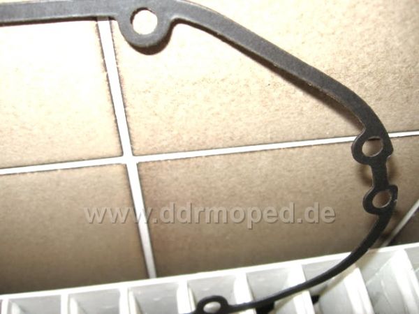

3.

QUOTE (NorbertE @ 02.04.2011, 15:15)
Eine Papierdichtung und eine Dichtungsmasse (egal, welche), ist eigentlich doppelt gemoppelt. wink.gif
Hallo Norbert,
ist schon richtig was Du da sagst aber der Motor ist jetzt schön dicht wink.gif
Was mich ein bisschen wundert ist aber das die alte Dichtung in (schwarz), die vorher verbaut war,nicht Öldicht war blink.gif
Die sieht eigentlich noch ganz gut aus und man könnte die bestimmt auch nochmal verbauen!
